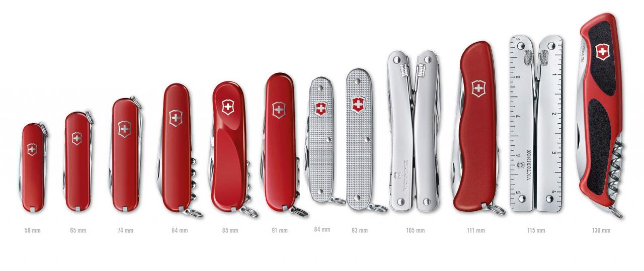

alors voilà la gamme actuelle du catalogue (bon, il manque quand même l'Excelcior, les 101mm comme le GAK ou Safari trooper):
