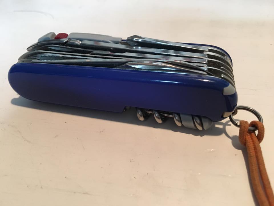

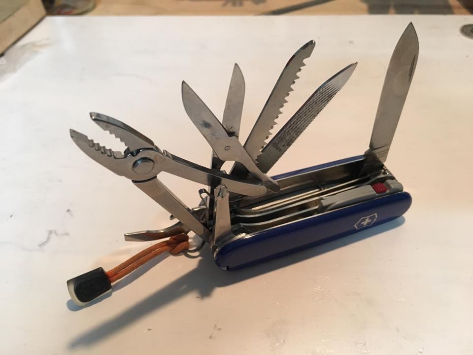

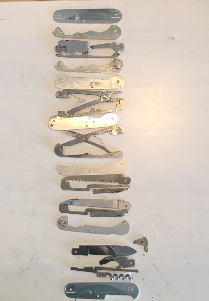

A la base, je voulais supprimer des couches sur un swisschamp. Enlever le dégorgeoir car je préfère tailler une petite branche pour le même usage. Enlever la couche des ouvrants et mettre un combo à la place de la petite lame, comme sur la plupart de mes customs d'ailleurs.
Et remplacer la loupe par une lampe LED. Au final, on retrouve la configuration du Handyman avec en plus la couche LED/cruciforme en ligne et en plus compact.
Un Handyman lite compact.

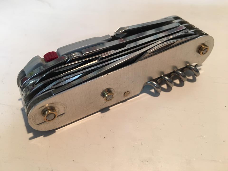

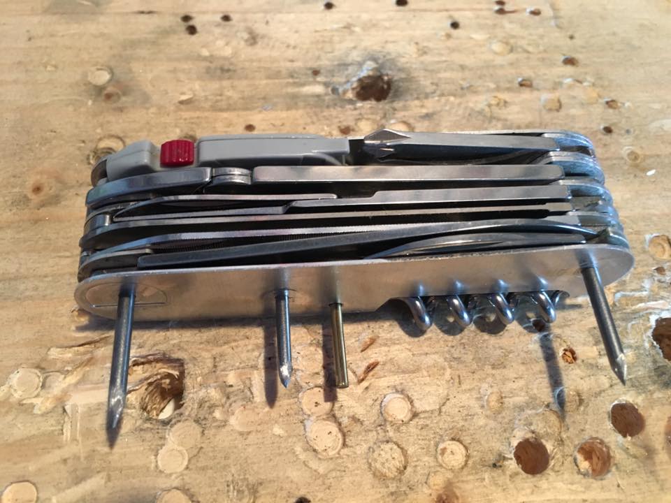

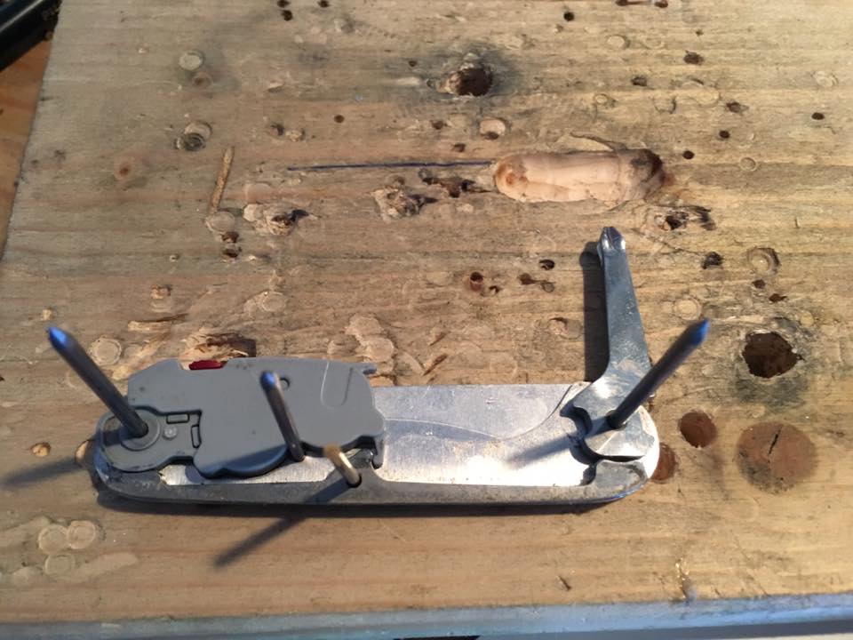

Je n'avais jamais essayé d'intégrer cette couche de LED/Cruciforme. Les intercalaires sont spécifiques et sont à ne pas oublier car la LED déborde de chaque coté.
L'assemblage est très agréable: les gros couteaux sont plus faciles je trouve car les axes sont bien tenus par les ressorts successifs.
Le couteau est costaud mais moins qu'un Swisschamp. Contrat rempli!

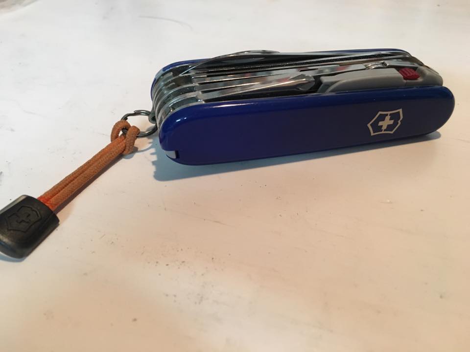

Que les puristes me pardonnent, je n'ai pas mis de plaquettes translucides alors que c'est la règle sur les couteaux à LED!
J'avais ces superbes plaquettes bleues unies et je trouve qu'elle lui vont bien. Ce sont des plaquettes plus: le stylo et l'aiguille sont de la partie.
Un peu neo retro: la scie à metaux est un ancien modèle (elle est piquée de rouille, les nouvelles sont en inox), la pince également (pas d'outil à sertir) mais c'est pas grave, je l'aime comme ça!

Je suis bien content de ce custom, je le prends en EDC depuis hier et il est assez agréable. Le format est plus agréable que le swisschamp.

tres interessant la couche LED , et le système d'ouverture pour changer la pile ingénieux .
par contre je reste toujours surpris , comment un simple plastique ne subit pas d'usure contre un ressort trempé
pour la realisation les rivets m'ont l'air de mieux en mieux

Je pense que le plastique ne s'abime pas car il n'a pas de friction: la lampe LED est prévue pour rester dans la même position sauf pour les changement de piles. Du coup, elle ne frotte pas contre le ressort.
Pour les rivets, c'est vrai que j'ai soigné la présentation ce coup ci: j'ai fait des photos pour un tuto sur mon groupe facebook! Embarassed Embarassed

C'est exactement ça. Je bosse sur une plaquette à LED CMS mais le ballast électronique me pose des problèmes d'intégration. Pourtant, il y a matière à s'amuser avec les plaquettes des 111 et des 130mm!

Le port micro USB et la batterie LI-Po 3700 mAh s'integrent bien dans le corps de la plaquette. Interrupteur à glissière sur la tranche des plaquettes. par contre le balast électronique me pose encore des soucis.
