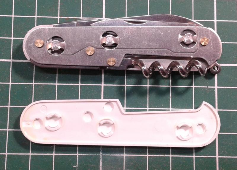

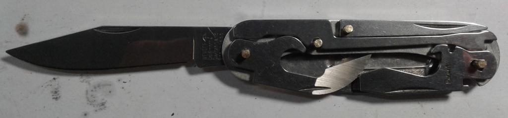

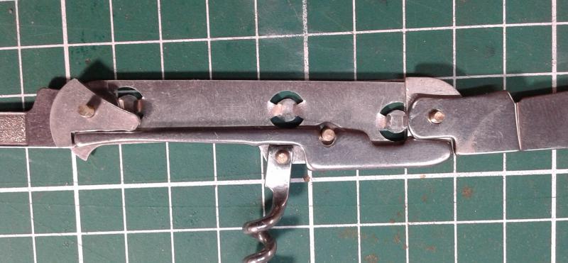

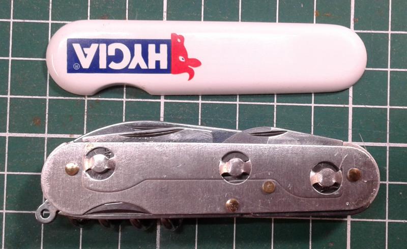

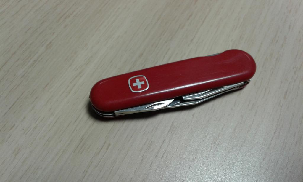

Petite présentation de ce Wenger publicitaire équivalent à un Classic 07
Comme certains d'entre-vous, j'ai acheté sur le bon coin un petit lot de ces couteaux publicitaires à très bon prix grâce au tuyau de Chacap
Etant le premier à l'avoir dans les mains, je vous le présente avant de le ''détruire''  à la presse proprement  Rolling Eyes
Le couteau est neuf et livré avec la notice dans sa boite rouge qui n'a visiblement jamais été ouverte.
ça devais faire un petit bout de temps qu'il était stocké, la première ouverture de certains outils étant plus dure du à une huile figée avec le temps peut-être?
neuf de chez neuf
pas de pincettes ni cure-dents
passons maintenant aux choses sérieuses  Twisted Evil
ça n'a pas changé depuis 40 ans, faut toujours que je démonte mes nouveaux jouets Embarassed , véridique!
cette manie de l'enfance m'a certainement permise de progresser en bricolage, je n'ai pas retrouver beaucoup de mes jouet entiers mais maintenant je bricole bien
pour conclure sur ce Wenger:
à part le système de fixation des plaquettes et le blocage par pression du tournevis plat, on est en terrain connu, très proche de Victorinox
la prochaine étape sera de comparer les outils voire de les intervertir comme ils l'ont fait avec l'ouvre-boite sur la gamme EVO lorsqu'elle est passé de Wenger à Victorinox

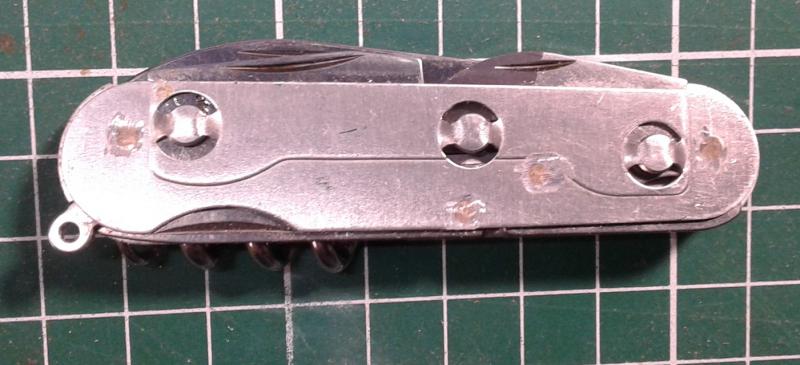

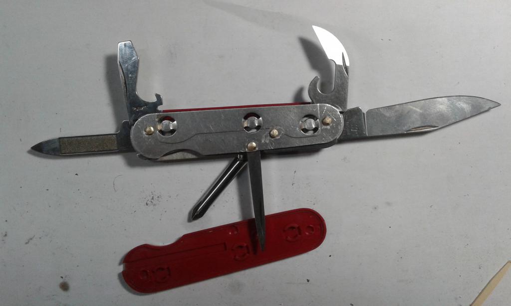

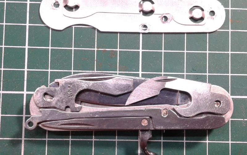

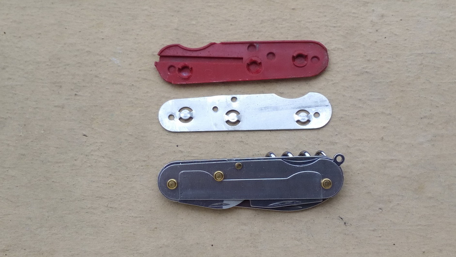

Pour info, je commence à restaurer un Wenger Skyer, en le démontant j'ai trouvé des platines identiques aux tiennes,
par contre en démontant un Wenger plus récent (2014)   j'ai trouvé des platines différentes avec des rondelles comme celles de Victorinox.

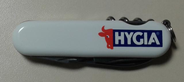

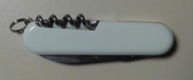

sinon ce we j'ai recu mes petits hygia je n'est pas pu m'empecher de faire un comparatif avec victorinox .
ce qui me choque le plus c'est la difference d'epaisseur de la grande lame 1.7mm wenger contre 2mm pour victorinox
meme constat pour la  lime 1mm pour wenger contre 1.4mm pour victorinox .
les ressorts sont un peu plus souple et l'anneau brisé et de bien meilleur finition sur victorinox .
par contre vu que les ressorts on techniquement la meme epaisseur 2mm et 2.4mm il peu certainement y avoir une interchangeabilité de piece .
c'est grave si j'ai deja envie de transformé le poinçon en mini tournevis plat ?

@Cadnium
Il est probable que Wenger ai changé son système de fixation de plaquettes récemment en reprenant le même système que Vic à savoir des rivets/bagues sur les axes à la place de son ancien système de ''parenthèses''

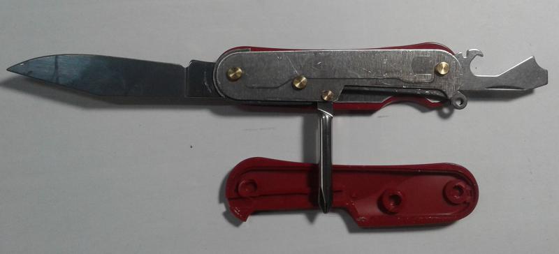

je n'ai pas démonté de Wenger hyper récents mais j'ai un Vic EVO (donc un modèle qui vient de chez Wenger avec ses plaquettes ergonomiques) et il utilise les rivets/bagues
@Hulk
L'interchangeabilité de pièces est possible, Vic l'a fait en remplaçant la griffe Wenger par leur ouvre-boite, peut-être pas le meilleur choix...
après il faut parfois adapter le ressort comme l'a fait Vic au niveau ou repose l'ouvre-boite:
le Vic EVO:
Le Wenger:

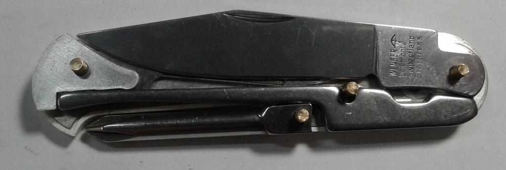

Effectivement, avant d'être racheté par Vic, Wenger a modifier son système de fixation des plaquettes et opté pour le principes des rivets/bagues sur axes.
voici un des dernier Evolution sorti sous la marque Wenger:
il y a une différence notable avec Vic:
chez Vic il y a un axe lisse et 2 bagues rivetées
chez Wenger il y a un axe avec une tête usinée (comme un clou) qui fait office de bague et une bague rivetée de l'autre coté; on voit sur la dernière photo que la bague et l'axe ne sont qu'une seule pièce, pas simple à reprendre pour faire des customs...

c'est uniquement la plaquette qui possède la forme haricot
custom,Custom,CUStom fou
Messages: 625
MessagePosté le: Mar 5 Déc 2017 - 10:30    Sujet du message: Démontage d'un Wenger 85mm Répondre en citant
et oui, même sur les anciens, regarde bien ton Hygia, la plaquette blanche entoure elle aussi la platine alu qui se retrouve cachée, tu peux donner la forme que tu veux à la plaquette
euh....custom Weng en cours de réalisation Embarassed dès que j'ai enlevé las plaquettes, j'ai pas pu m’empêcher d'utiliser ma nouvelle perceuse sur les axes, oups Rolling Eyes

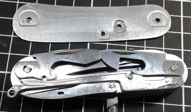

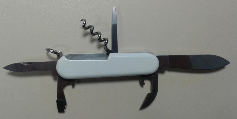

et voilà mon premier custom Wenger, l’essentiel est présent en 2 couches.
il a fusionné avec un Hygia, j'ai viré le trou pour l'anneau brisé qui me rentre dans la paume de la main sur des manches de cette petite taille, vu qu'il sera petit et léger, il sera vraiment au fond de la poche.
-lame Bowie; la pointe très fine est une aiguille, vive la précision
-lime à ongle; très utile au quotidien, elle me manque souvent sur mes Vic et c'est plus net qu'avec les ciseaux
-griffe / ouvre-boites; redoutable cette griffe, les animaux en ont plein les pattes
-tournevis plat / décapsuleur; on peut en faire des choses bien avec un outil aussi polyvalent
-tournevis cruci; chacun sa pathologie
-poinçon; des ptits trous, des ptits trous...
les 4 axes ont un diamètre de 2,5mm Hulk, une seule référence de tige laiton à gérer

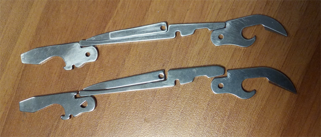

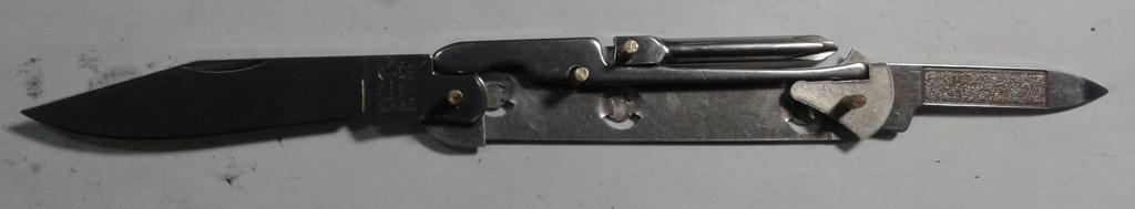

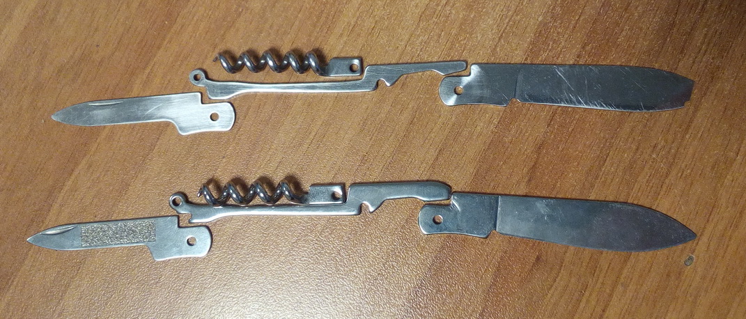

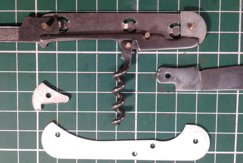

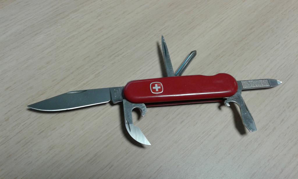

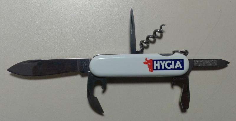

Petite variation des pièces sur un Wenger 85mm ancien, le modèle Skier que je restaure et un 85mm acheté en 2014,
je vous avais déja montré les plaquettes, voici les tripes de la bête.
les trous des platines sont au même endroit, les ressorts ont la même épaisseur mais pas tout à fait la même forme.
A noter le trou de l'axe du décapsuleur, l'ouvre boite qui est un peu plus grand  et le léger bossage au niveau du logement du poinçon.
Même remarque pour le ressort, le tire bouchon comporte 5 spires au lieux de 4, c'est le seul de mes Wenger 85mm que je possède ce type de tire bouchon.
La lime à ongle est inversée, sur tous mes Wenger 85mm, environ la moitié posséde une lime à ongle inversée.
Messages: 625
MessagePosté le: Dim 10 Déc 2017 - 18:27    Sujet du message: Démontage d'un Wenger 85mm Répondre en citant
je pense que tu t'es planté Cadnium, les 2 ressorts de la 1ere photo vont sur la 2eme et vice versa

ca me laisse dubitatif c'est photos Cadnium .

@ Mac: Cadnium a photographié les ouvrants avec les ressort des lames et les lames avec le ressort des ouvrants, c'est surtout flagrant au niveau du ''créneau" qui sert à bloquer le tournevis plat lorsqu'il est en pression.

en quoi tu trouve que les cotés alu sont plus cheap? leur système de fixation de plaquettes en ''parenthèse'' un peu bizare au début permet de démonter-remonter les plaquettes plusieurs fois sans détériorer la plaquette contrairement à Victorinox.
