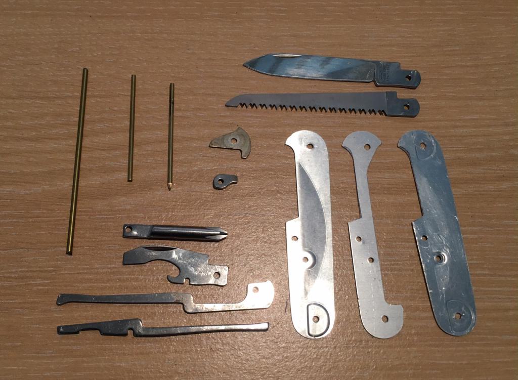

Un custom de deux couches, ce n'est pas si simple car les possibilités sont réduites et je ne vois pas de meilleure combinaison que le compact ou son cousin le Duke of Edimbourg.
Si vous connaissez mes customs, vous connaissez mon goût immodéré pour l'outil combo (décapsuleur, ouvre boite, tournevis plat, dénudeur, la machine à café est en option Mr. Green ) et pour la scie à bois qui m'accompagne au travail et en ballade. Je veux aussi profiter de ce custom pour m'essayer au guillochage (léger) et au travail de bois nobles. Donc au travail!
Le cahier des charges:
- Grande lame: indispensable
- Outil combo contre la lame: névrose oblige
- Scie à bois : et la caravane passe
- Tournevis cruciforme à la place du tire bouchon
- Lame guillochée au tiers
- Plaquettes en ébène, polies, symétriques

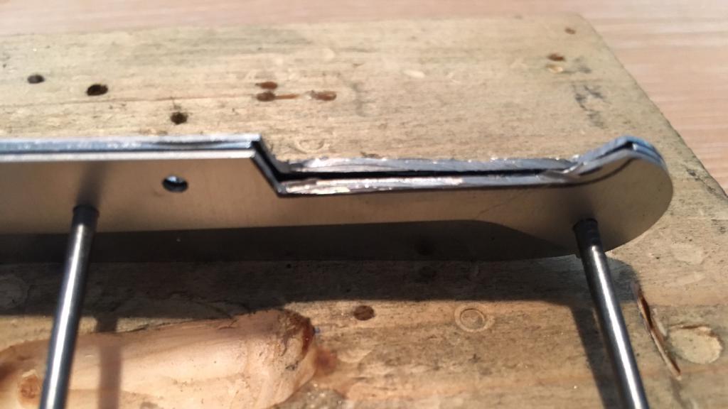

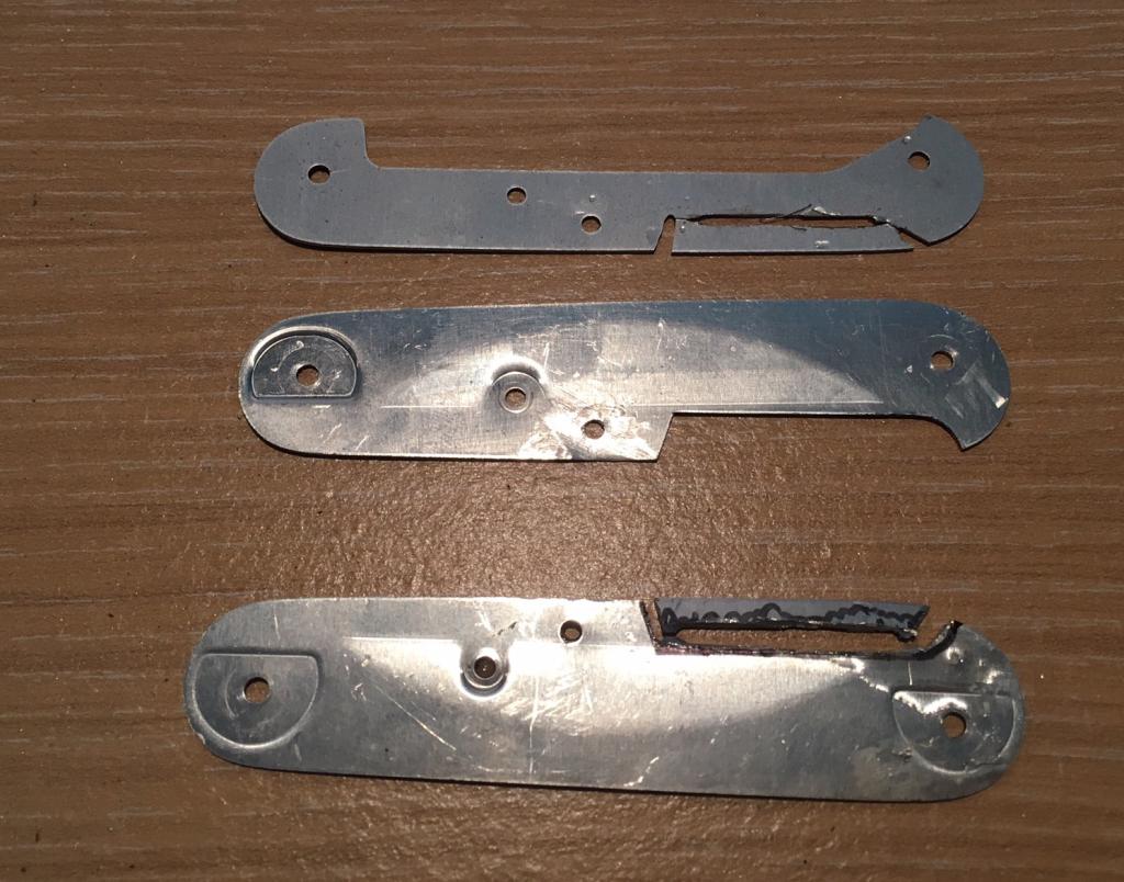

Pour ce projet, à mi chemin entre un Hiker et un Lumberjack, j'aimerai centrer le cruciforme pour que les plaquettes soient symétriques.
Je commence par découper les côtes intermédiaires selon la découpe de la cote recevant habituellement le cruciforme
Ponçage et polissage au même niveau:
Prêtes!

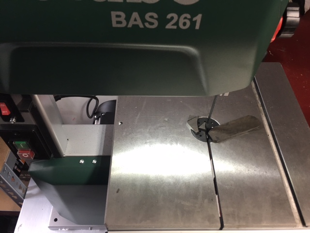

Pour centrer le cruciforme, il me faut le placer sous la scie et le laisser déborder dans l'emplacement sous la lame. Je découpe une cale pour le ressort de la lame: un crochet est sacrifié sur l'autel de la customisation:

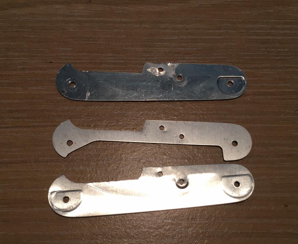

C'est un custom assez réduit, peu de pièces au final:
Messages: 2 903
MessagePosté le: Sam 18 Nov 2017 - 13:21    Sujet du message: (Concours) Un Hiker compact Répondre en citant
Le prototype est opérationnel:

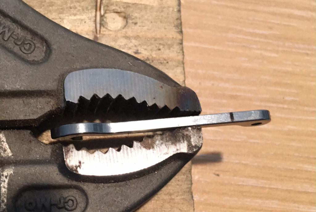

C'est maintenant que ça se gate: il faut gérer la tension des ressorts, pas du tout prévus pour cette architecture.
Deuxième souci: le talon du cruciforme fait 2,4mm d'épaisseur et le ressort de la scie fait 1,8mm d'épaisseur.
Il va falloir affiner le talon du cruciforme sans perdre le centrage. Un peu de boulot en approche.

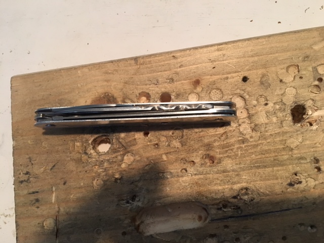

MessagePosté le: Dim 19 Nov 2017 - 20:46    Sujet du message: (Concours) Un Hiker compact Répondre en citant

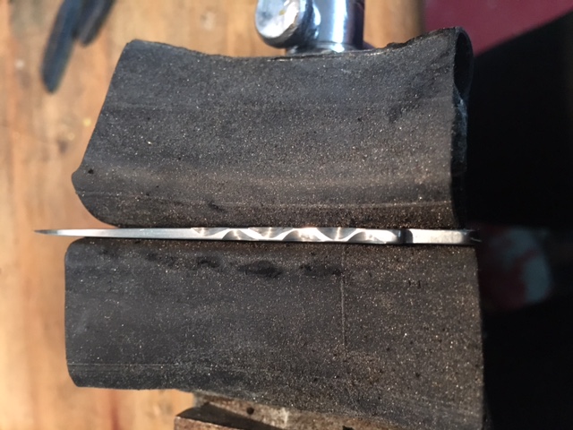

Guillochage en cours. Je vais m'en tenir à un guillochage léger et partiel de la lame.

poncer 0.6 mm sur un acier trempé de manière plane gros défi .
Oui c'est rigolo!

Les outils sont ajustés et les ressorts correctement tendus. Il a fallu pas mal d'essais mais c'est enfin nickel.

Place aux côtes en bois!
L'occasion d'essayer mon nouveau joujou, une scie à ruban que je destinais plutôt aux manches de mes couteaux fixes. Qui peut le plus, peut le moins!
La précision est au top, ça facilite grandement les choses!

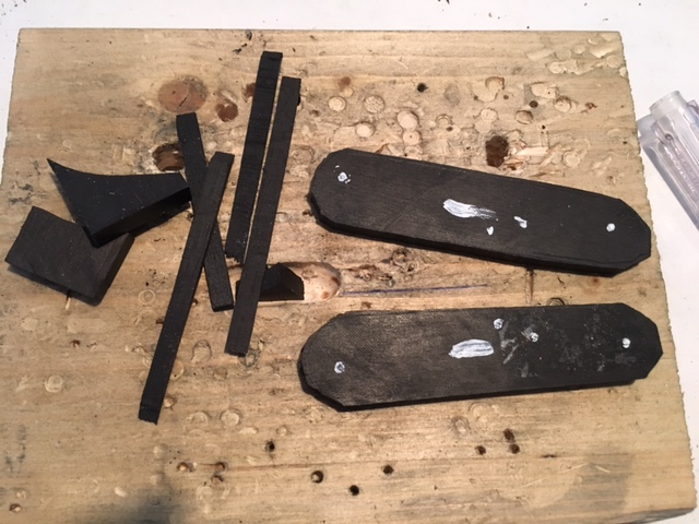

MessagePosté le: Jeu 23 Nov 2017 - 21:34    Sujet du message: (Concours) Un Hiker compact Répondre en citant
Comme les manches sont en ebene, j'ai fait tous les marquages au tippex!
Ce week end, je passe au perçage des trous de rivets et ajustement.
