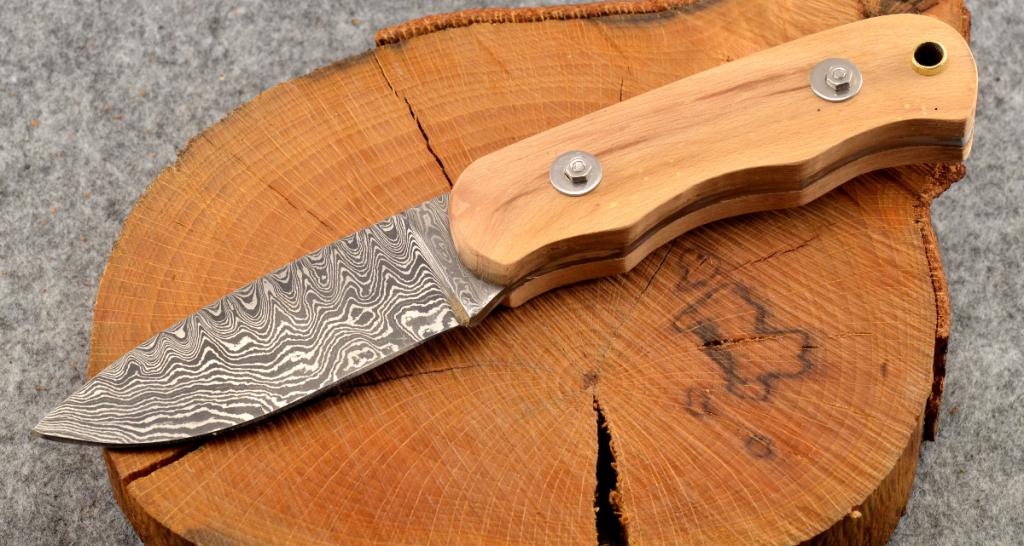

Suite à la récente mini tempête, des branches sèches sont tombées dans mon allée; il s'agit principalement de hêtres.
Ayant qques lames en attente, j'ai voulu tenter d'en monter une avec ce bois entièrement local (moins de 100 mètres de la maison Mr. Green )
C'est la 2ème fois que je tente de monter un fixe : la première fois fut un couteau de camp des plus simple

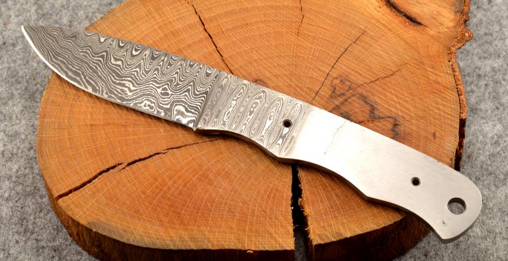

La lame

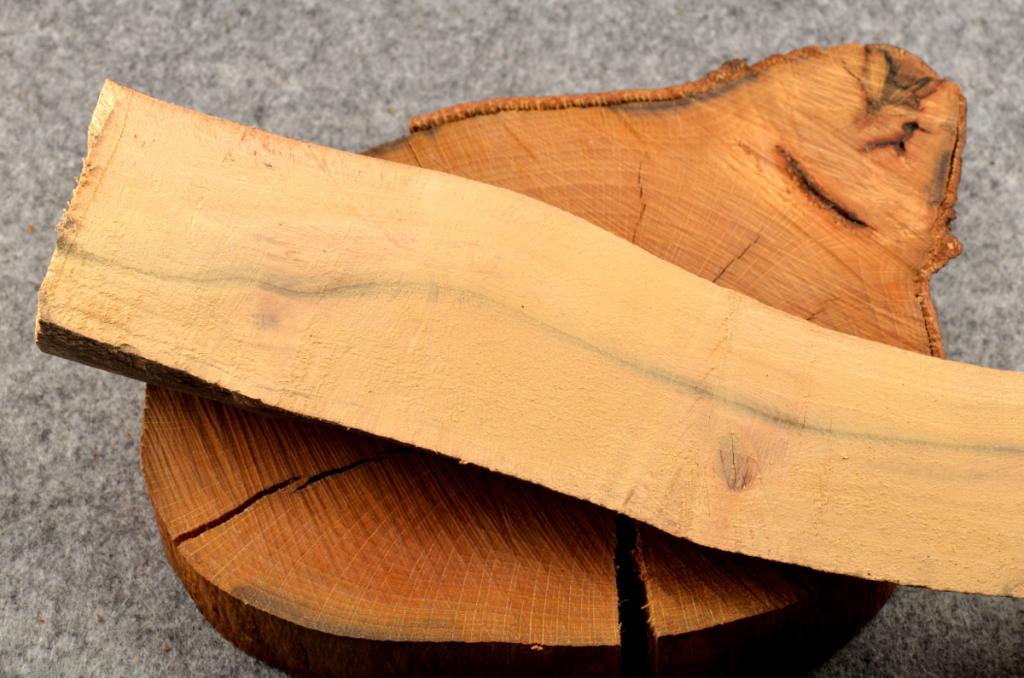

la branche coupée en deux
les plaquettes dégrossies et en place pour contrôle
il y aura un trou passe-lacet au c*l.
Suite au prochain numéro ...

L'ensemble est assemblé et sous presse
j'ai essayé de faire des rivets mosaïque, ils auront meilleur façon une fois la surface poncée

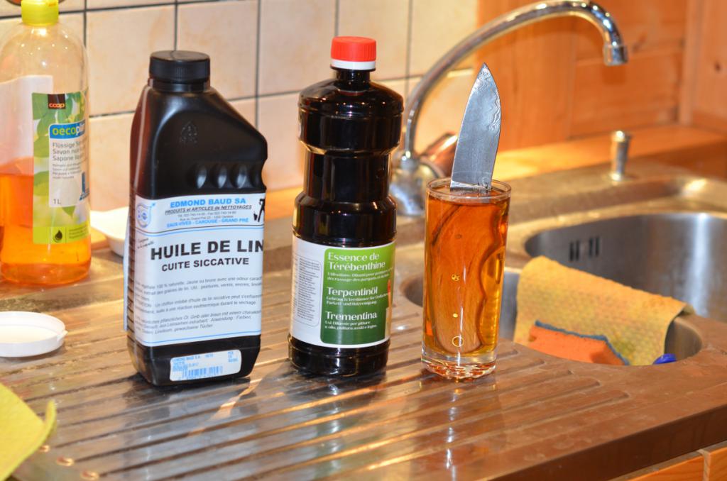

MessagePosté le: Mer 20 Déc 2017 - 21:36    Sujet du message: Bricolage fixe damas Répondre en citant
Le coustif prêt à subir son bain dans le mélange huile de lin/térébenthine

Pour certains coustifs comme les pliants qu'on risque de devoir démonter je préfère ne pas coller.
Pour les rivets mosaïque j'ai utilisé de la résine polymère avec durcisseur,
celle qu'utilisent ceux qui font des bijoux fantaisie et j'ai teinté au préalable la résine avec de la peinture acrylique.
https://www.gerstaecker.ch/fr/Soldes/Offres-web-exclusives-hiver-2016/Ceram…
Compter 2 semaines pour que la polymérisation soit totale, après 24 heures c'est déjà sec au toucher.
Maintenant ça trempe dans le mélange idoine pour qques semaines ....

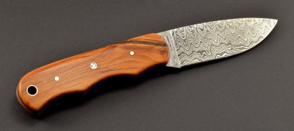

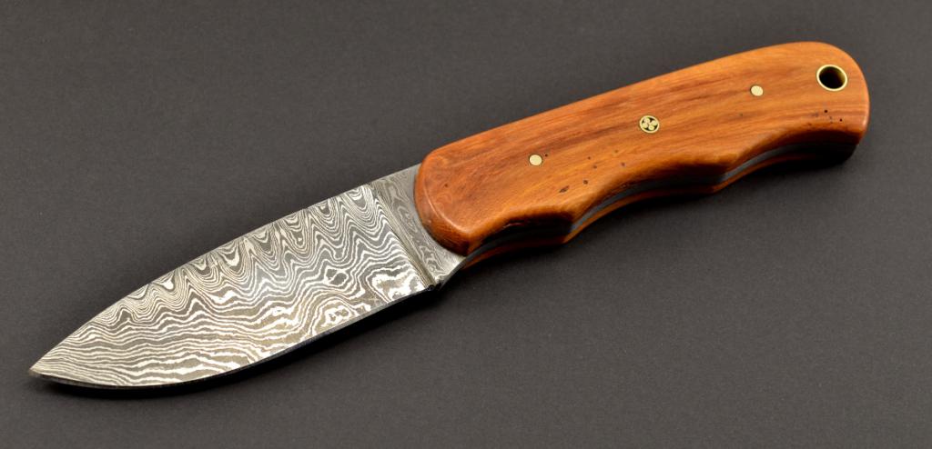

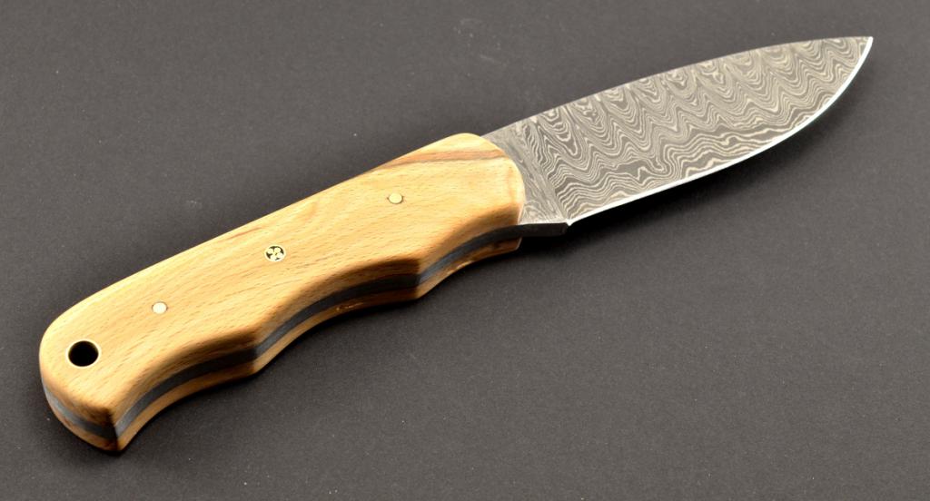

Et voilà : je profite de cette période pénible pour avancer les bricolages
le coustif est terminé ...
Ce vieux bois de hêtre du jardin avec qques traces de vers est devenu doux comme la peau d'un !

Messages: 2 471
MessagePosté le: Mer 27 Déc 2017 - 00:05    Sujet du message: Bricolage fixe damas Répondre en citant
Il est superbe!
J'aime bien les trous de vers, cela révèle le naturel du bois.

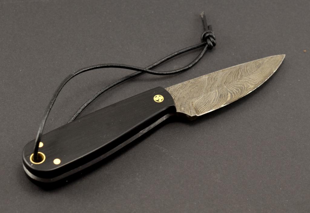

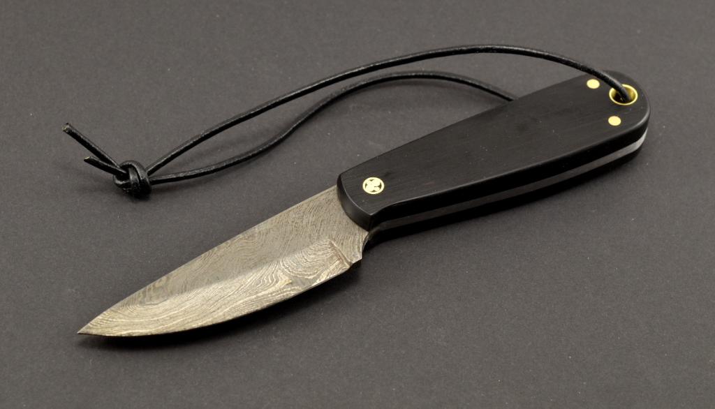

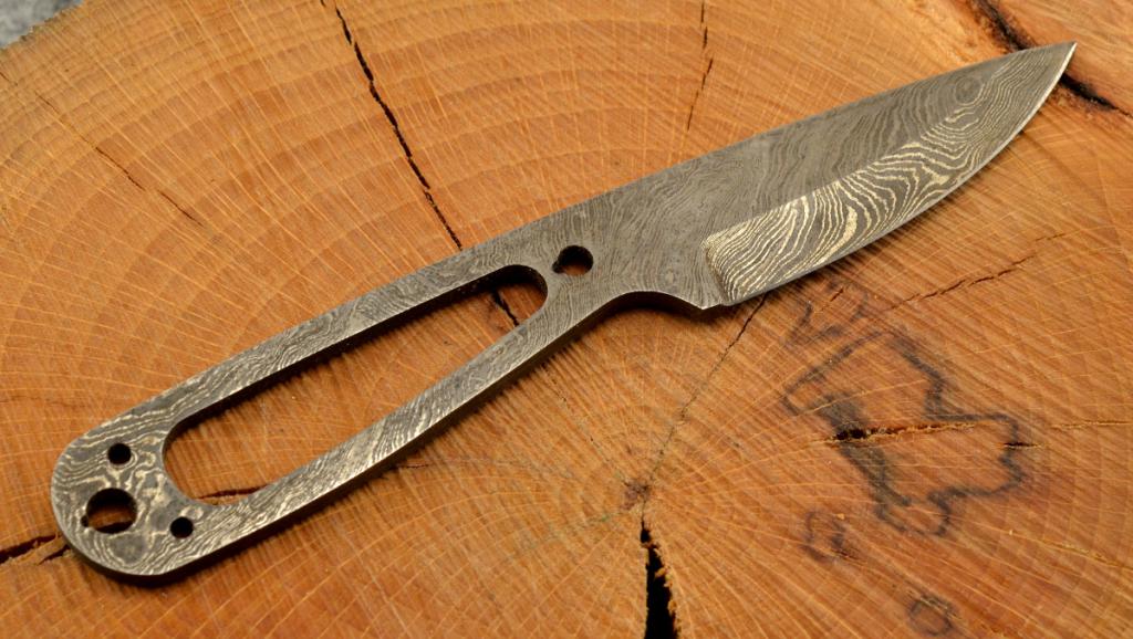

Et hop !

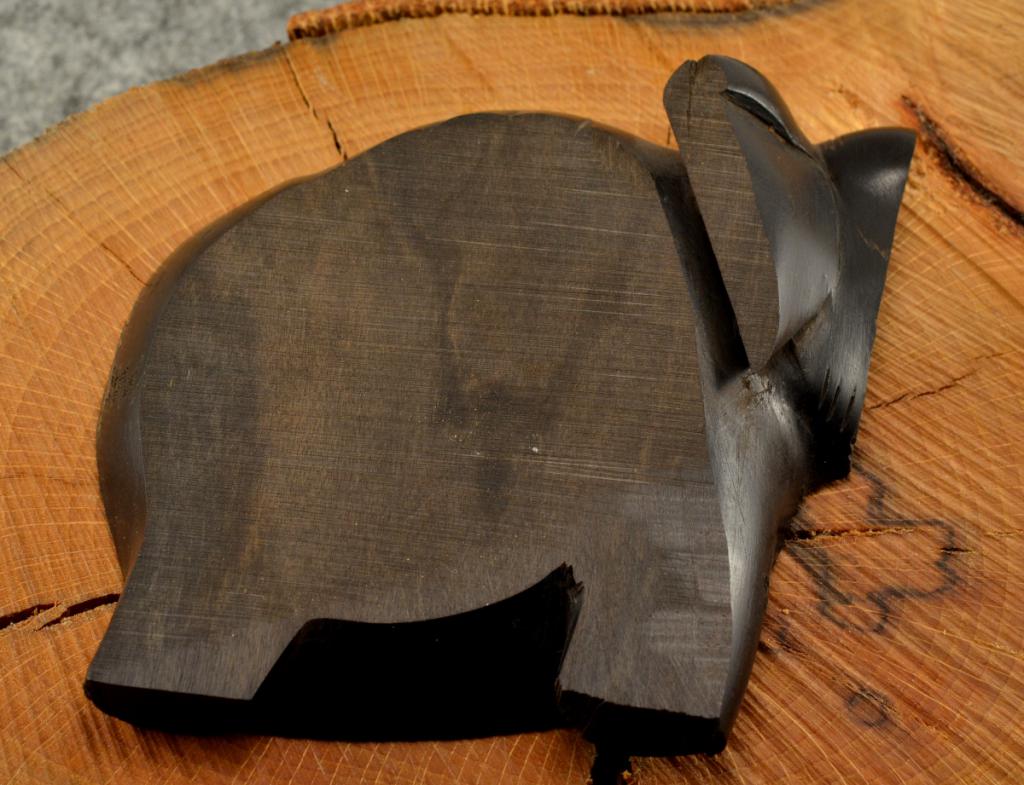

J'ai profité de cette période pénible appelée "fêtes de fin d'année" pour terminer le petit damas-bois noir africain
ce bois noir tiré de ces statuettes africaines est amusant à travailler : il est plutôt dense, il se coupe et ponce facilement en laissant partout une fine poussière noire et il faut faire attention car il se fend très facilement.
Le rendu est sympa après avoir été abondamment huilé et poli à la paille de fer très fine.
Messages: 2 471
MessagePosté le: Dim 7 Jan 2018 - 00:34    Sujet du message: Bricolage fixe damas Répondre en citant
Le laiton contraste bien avec le noir du manche! Tres chouette.
