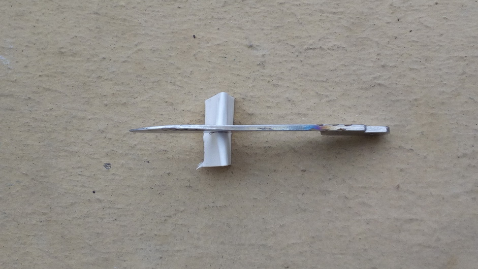

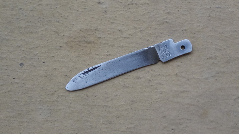

Voila un moment que je voulais tenter de travailler le métal autrement qu'a la lime,
j'ai tenté l'expérience avec une lame de SAK.
J'ai acheté un lot de SAKs abimés pour me lancer dans les customs,
dans le lot il y a quelques couteaux réparables et quelques épaves dont un Spartan avec une lame tordue.
Ce Spartan c'est la premier SAK que je démonte, il n'a plus de plaquette et la lame est bien usée, profondément  rayée et tordue
sur un 1,5 cm à partir de la pointe, plus rien à en tirer autant la sacrifier pour une expérience de métalurgie.
Je n'ai pas de forge, pas même un barbecue, j'ai donc chauffé ma lame avec un petit chalumeau à main au butane,
ce n'est pas tres puissant mais assez pour porter la lame au rouge sur quelque cm.
https://www.manomano.fr/chalumeau-de-soudure-a-la-flamme/lampe-a-souder-soudogaz-x-2000-pz-2-cartouches-c206-gls-offertes-campingaz-735732
Il faut pratiquer assez vite pour redresser la lame au marteau au dessus d'un petit enclume de table, j'ai du m'y reprendre à 3 fois avant d'obtenir une
lame à peu pres droite.
Dernière étape, j'ai chauffée la lame au rouge puis réfroidie brutalement en la trempant dans l'eau glacée,
miracle la lame  ne c'est pas voilée le redressement n'est pas parfait mais au moins elle pourait rentrer dans la poignée.
Ma trempe à du réussir, l'acier n'a peut être pas sa dureté d'origine mais c'est pas mal pour un premier essais.
Deux tests sont concluent, la lame pincée dans l'étau pas la pointe et forcée à plier  reprend bien sa forme avec un son métallique
le test à la lime semble fournir la même résultat sur la partie redressée et sur la base qui n'a pas été traitée.
J'ai réussi à l’affûter, reste à voir à l'usage.
2 photos prises ce matin au froid,  à plat on voie bien les rayures importantes et l'usure du tranchant, sur la tranche on voie bien que la lame n'est pas parfaitement redréssée.

Bien redressée!
Penses bien à retremper l'acier et faire un recuit (ça peut se faire au four traditionnel)

En fait recuit et revenus sont deux choses différentes. Pour simplifier à l'extrême :
revenu : après la trempe pour rendre l'acier moins cassant (bon pour une lame !)
recuit : l'état le moins "dur" de l'acier, pour pouvoir facilement le travailler (ici la lame s'émousse même dans du beurre !)
Idéalement, pour détordre ou retravailler une lame. D'abord un recuit (chauffe et très lent refroidissement), ensuite usinage / redresage etc., puis trempe et revenu. On perd un peu de carbone, d'où un résultat final peut-être un peu moins bon qu'après le premier traitement thermique.
Sans compter que pour un acier inox (vrai pour d'autres aciers), les grains de la matière grossissent après le recuit. Pour les rendre fins (donc tranchant coupant !), il est nécessaire de garder la température de traitement thermique un certain temps (plusieurs minutes / mm d'épaisseur) avant la trempe.
