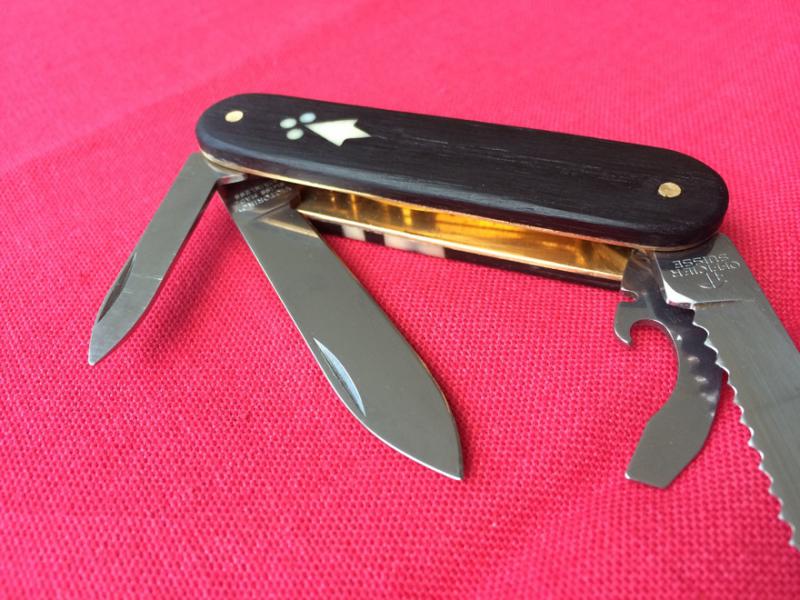

Voici les photos de mon candidat :
Un 84mm bi-lame.
[EDIT : Nouvelles Photos]
Et en prime, une petite vidéo de présentation :

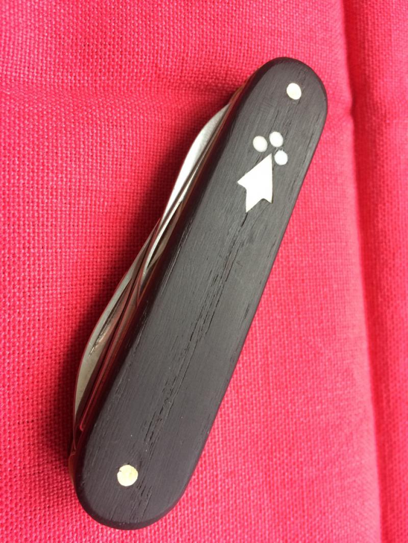

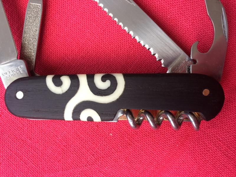

Le manche est en morta (chêne pétrifié de Brière, c'est presque la Bretagne) et en Os de bovin (élevé en Bretagne selon le boucher)
Les 2 symboles sur le manche sont le triskèle et l'hermine... à ce niveau, la Bretagne est TRÈS riche en symboles.

Alors là BRAVO Alex, je suis vraiment impressionné par ton travail, je n'ose même pas imaginer le boulot pour les encastrements dans les côtes. Et il me semble apercevoir des platines en laiton.
Et c'est toi qui a fait les dents sur la lame

Effectivement, l'encastrement a été un véritable enfer. Le morta est dur, très dur... et l'os l'est encore plus (et l'os a l'inconvénient d'être coupant en plus, ce qui m'a valut quelques écorchures...)
Oui, les platines sont en laiton, et la lame a été dentellée par mes soins

Superbe aussi. L'encastrement est fort réussi.

le modèle et original avec 2 lames , ainsi que la matière .
les intégrations tu es vraiment doué la dessus ,quand je les vois j'ai envie de faire pareil  Very Happy
dans l'angle c'est complexe ,je pense que tu as du corriger les éclat avec un mélange de colle et poudre d'os ce qui donne ce petit flou .
j'aurais vu le logo un peu plus petit pour éviter ça .
ça serai sympa des photos intermédiaire si il ya , pour que tout le monde se rend compte de la difficulté .
j'aime beaucoup il ya du niveau , mème si j'ai l'impression d'un certain empressement  .

Pour la partie floue, on ne voit pas bien sur la photo mais l'os ici est très, très fin, et il laisse apparaitre le morta par transparence, on comprend mieux avec une vue du dessus.

maintenant que tu le dit c'est vrai que on vois le noir du morta au travers
c'est du papier as cigarette

Le triskell en os intégré dans le morta
Quel boulot!
Et le tete bêche de deux lames n'a pas du etre simple non plus: adapter les ressorts ou deux demi pivots.

Sympa cette vidéo on voie bien la qualité de réalisation , les serrations sont bien régulières Okay
tu utilise quel épaisseur de laiton ?
Je crois que se serai interessant pour les curieux lol ,
une petite explication pour le rivetage en 2 temps avec le masquage des rivets .
Je pense qu'on procède pareil Mr. Green .

J'utilise du 1mm. À la base, si je n'avais pas été pressé par le temps (déménagement, naissance, ...) je voulais faire une vidéo timelapse avec toute la fabrication du couteau... mais effectivement, la prochaine fois que je rive un couteau, je ferai un vlog

j'avais plutôt dans l'idée comme riveté 2 rivets caché ? 1 c'est simple on fait pivoté le bois mais 2
Messages: 586
MessagePosté le: Lun 8 Jan 2018 - 16:59    Sujet du message: (Concours avec démontage)Un petit laiton breton((a)lex) Répondre en citant
Hulk: j'ai du mal à  voir ou est le pb?
tu assemble le couteau avec les platines sans le manche en bois, les 2 axes du milieu sont coupés court pour être riveté sur les platines comme l'axe du tire-bouchon.
les 2 axes extrêmes dépassent, puis tu pose les plaquettes en bois déjà percées sur les platines en faisant passer les axes par les trous, tu coupe presque à ras les axes et tu rives au marteau

Alors en fait je n'ai pas procédé comme cela puisque mes 2 rivets du centre... bah ce ne sont pas vraiment des rivets : ce sont juste des tiges traversantes. Les platines extérieures et les plaquettes sont collées AVANT le montage. Mais je me suis permis cette facilité parce que 1- c'est un 84mm et 2- il n'a que 2 couches
