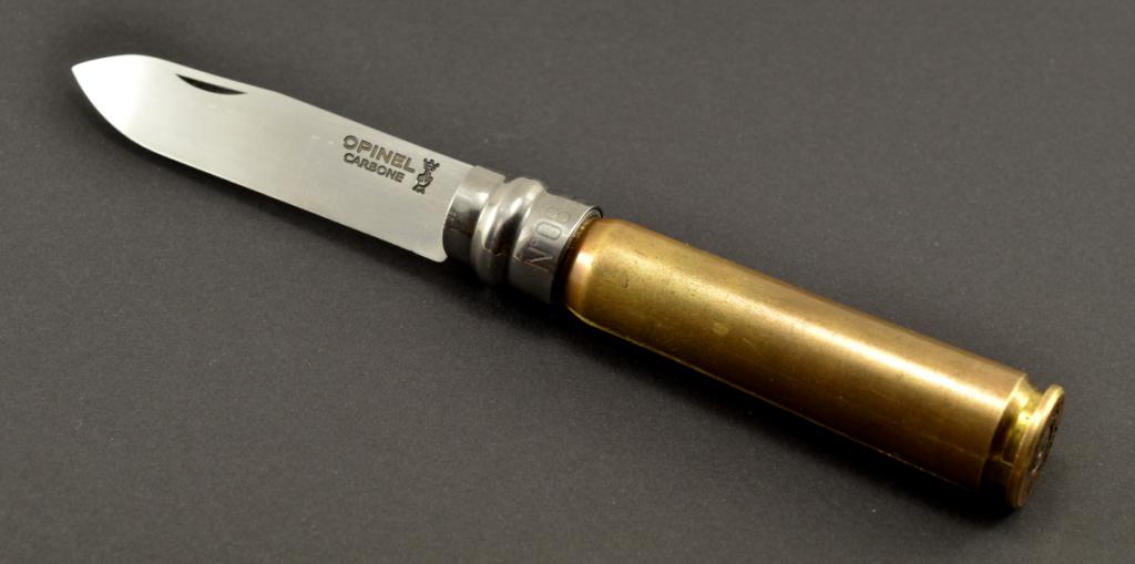

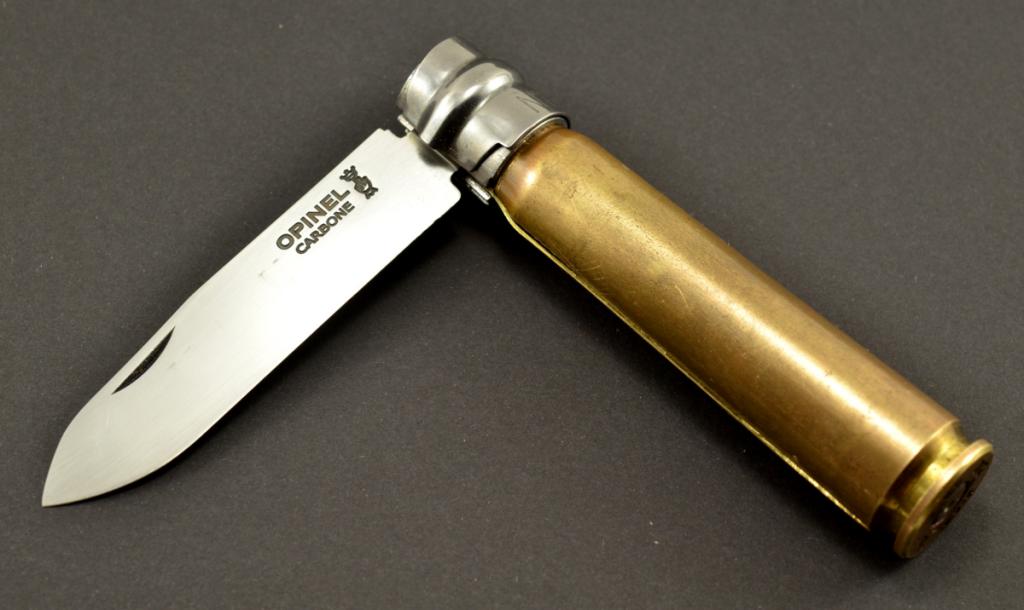

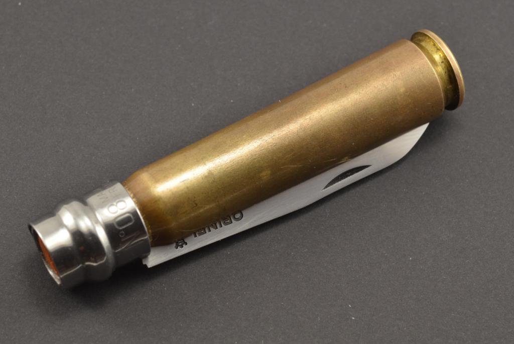

je me suis enfin décidé à me faire un opidouille; c'est le mariage entre un N°8 et une 12.7

sympa comme tout  Okay
retravaille la pointe de la lame sur le dos afin de lui donné la même forme que le tranchant, elle sera ainsi symétrique comme l'ogive d'une munition

si tu penses à la partie antérieure d'un projectile, je comprends ta remarque, mais j'ai préféré ne pas trop raboter car ça m'amènerait un peu trop près de l'extrémité de l'onglet à mon goût !

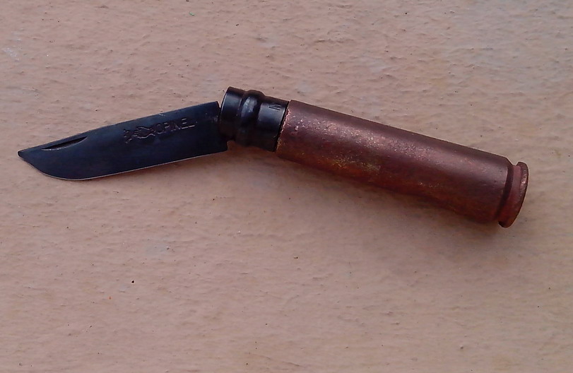

J'en ai fabriqué un il y a quelques années, la douille de 12,7 trouvée dans un champs en Normandie était plus abîmée je n'ai pas utilisé la longueur complète.

il ya besoin de mettre du bois au niveau de l'axe ?

Pour ma version qui est un peu différente de celle de ph, j'ai gardé le bois, je l'ai simplement affiné pour rentrer dans l'étui.
L'étui est bien sur fendu pour laisser passer la lame et pour ma part j'ai provoqué en enfoncement arrondie pour pouvoir saisir facilement l'onglet de la lame.
La lame et la virole ont été traitées avec un produit de bronzage pour la réparation des armes, ça ne marche pas avec les lames inox;
