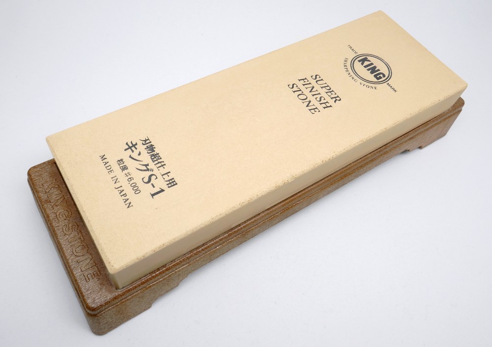

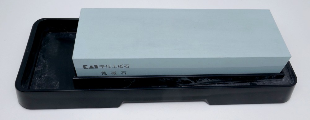

Je viens de faire l'acquisition de deux vraies bonnes pierres, après avoir fait mes classes avec plusieurs pierres bon marché.
Une Kai japonaise synthétique à double face 400 / 1000, et une pierre de finition 6000.
La face 400 pour reformer un tranchant abîmé, et la 1000 pour affiner ce tranchant. A partir de ce moment là, le couteau commence à couper correctement.
Avec la 6000, le tranchant est poli, et le fil est vif et super coupant.
La Kai, avec son super support qui permet à l'eau de s'évacuer sans déborder sur le plan de travail. Je peux facilement récupérer l'eau, l'aspirer et en ajouter sur la surface de la pierre.
La King, qui est collée sur un robuste support en plastique. L'eau n'est que très peu absorbée par la pierre, et la lame glisse sans bruit sur cette jolie surface beige.
