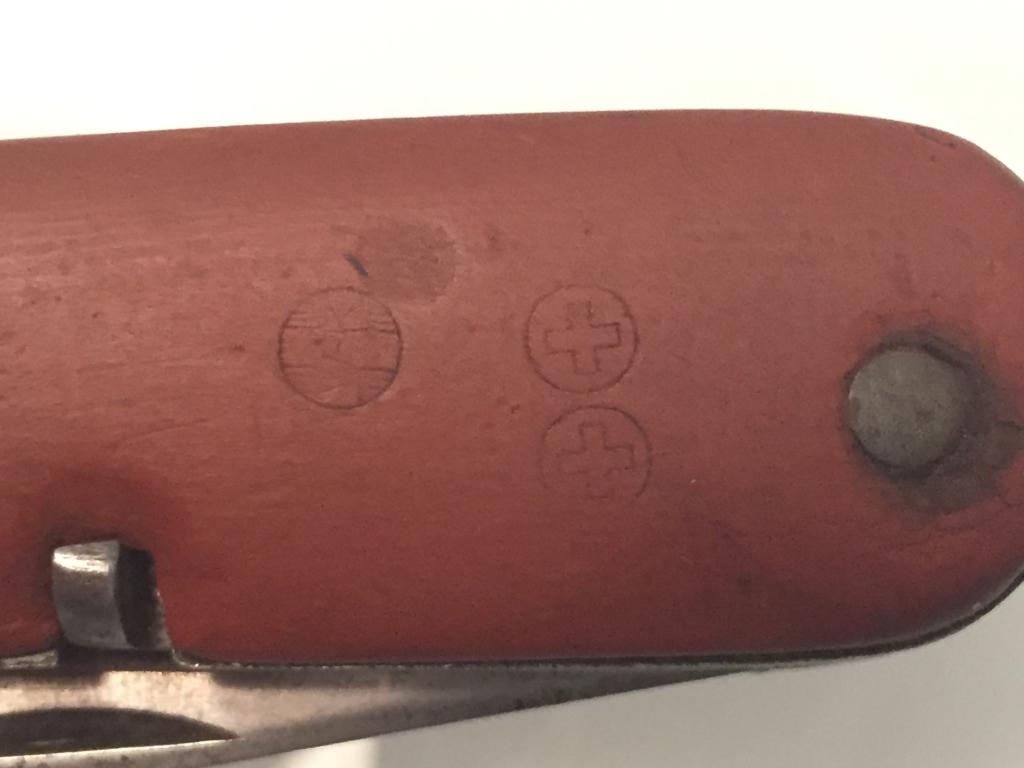

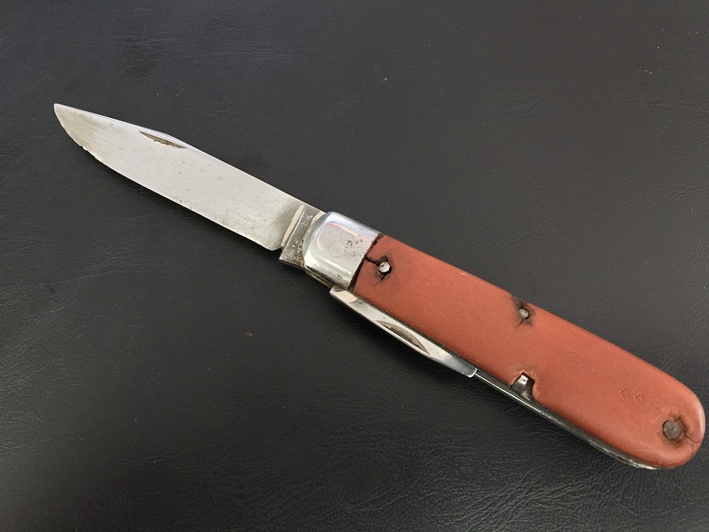

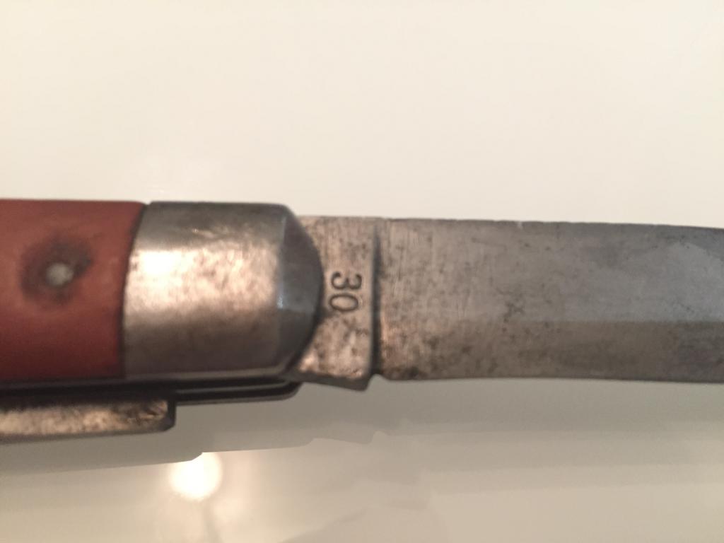

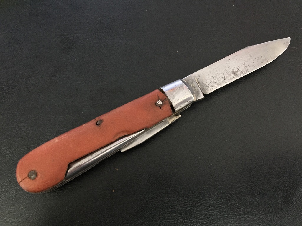

Je viens d'acquérir un modèle 1908 militaire d'Elsener.
Il est daté de 1930.
Par contre il possède deux WaffenKontrolle de type B et un de type C :
D'où ma question : un couteau pouvait-il avoir plusieurs affectations ?
Quelle serait la période de la première affectation pour celui-ci : 1930 ou avant ?
Les marquages de type B et C étaient-ils utilisés sur la même période ?
Merci d'avance.

Très probablement ton couteau a été réparé chez un coutelier ou à l’arsenal et il fut ré approuver par l’armee
dans un arsenal d’ou Le double poinçon de type B.
J’ai quelques modèles qui comportent plusieurs tampons.

Bonjour et merci Raphy pour ta réponse.
Le poinçon de type B étant à l'origine plus ancien que 1930, le couteau daterait à l'origine d'avant 1914 et aurait subit plusieurs réparations, jusqu'à une dernière attribution en 1930 ?
Ou le poinçon de type B était encore utilisé en 1930 ?

Alors de ce que j'ai pu en déduire les arsenaux n'utilisaient pas forcément les poinçons au plus juste des dates.
Dans ton cas, soit ton couteaux est d'avant 1921 et une lame millésimée de 1930 a été posée par la suite, soit,
ton couteau date de 1930 et un outil ou le manche a été remplacé.
Personnellement j'opterais pour la deuxième hypothèse.
J'ai en ma possession un couteau de 1930 avec deux poinçons de type B et 2 poinçons de type A voir photo ci-dessous.
