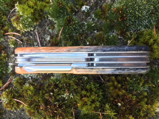

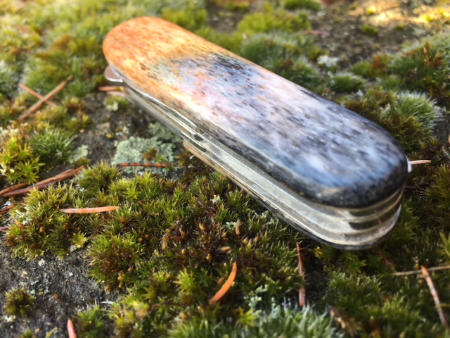

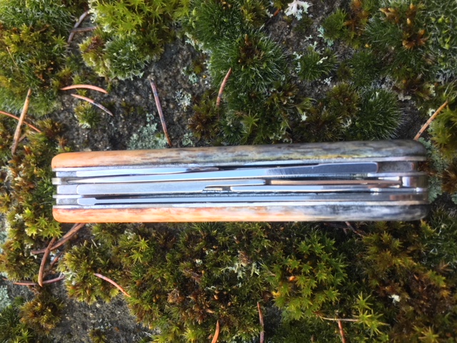

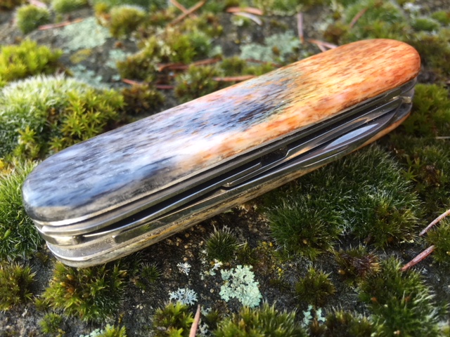

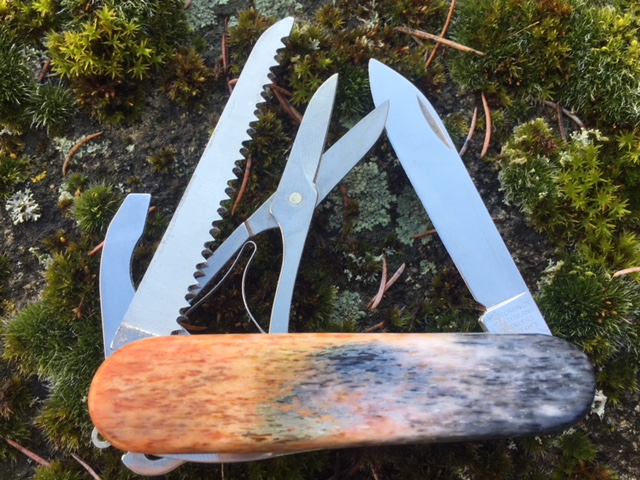

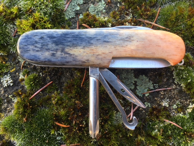

Un custom sur base de Victorinox 91mm Fieldmaster .
Architecture combo : outil combo, pas d'ouvrants, lime sur le crochet et poinçon rapporté sous la scie.
Manches en os de girafe fossilisé (les pigments du sol donnent les couleurs) et stabilisé.
J'apprends de mes erreurs et de vos remarques:
un soin particulier a été apporté aux finitions et au polissage des arrondis pour éviter toute facette.

j'ai pas trop compris le procédè
"Manches en os de girafe fossilisé (les pigments du sol donnent les couleurs) et stabilisé."
pour la réalisation je ne connais pas trop ce combo , tu as changé l'emplacement de la scie ?
j'aurai un peu plus poncé l’emplacement tournevis pour arrivé au niveau du ressort , c'est une bonne idée d'avoir un peu creusé l'os pour facilité la prise du tournevis .
l'arrondie et impec !

ça à l'air très lisse, c'est la stabilisation de l'os? plaquettes trouvé à Coutellia ou t'as déterré un vieux patient? Rolling Eyes
j'ai une petite réticente à travailler les matières organiques du monde animal , corne, os, faut que j'en parle à mon psy véto car le résultat est très beau, ce serait dommage de s'en passer
Messages: 2 947
MessagePosté le: Mar 16 Jan 2018 - 09:24    Sujet du message: Os de girafe Répondre en citant
Mr. Green même pas! Plaquettes achetées chez Mercorne. La stabilisation fait beaucoup de bien, le matériau est beaucoup plus lisse mais reste aussi fragile. J'ai cassé un jeu de plaquette lors d'un essai de rivetage.
Oui, c'est la seconde évolution de ce custom. La scie est déportée sur l'extérieur et j'ai remplacé le ressort par un ressort de scie à métaux pour loger le poinçon. Cette configuration est pratique pour que la lame de la scie ait assez de débattement latéral. Placée au milieu, cela accrochait parfois.
