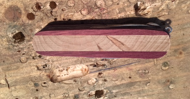

Un essai plus qu'un véritable custom.
Essai de collage pour faire des plaquettes avec plusieurs essence de bois.
Je suis loin de la maîtrise de Laurent!

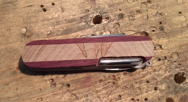

Racine de bouleau stabilisée et amarante pour ce premier essai. Le Bourguignon de Ppr21 m'a vraiment plu! Ponçage tres fin des parties à encoller et colle a bois extérieure toute simple, serrage 24 heures.

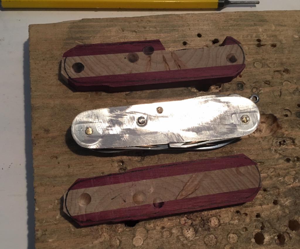

Decoupe des plaquettes à la scie à ruban. Le collage a bien résisté au dégrossissage.
le centrage des plaquettes, alignement sur l'axe du couteau et la symétrie seront je pense un moment délicat. On verra à l'usage.

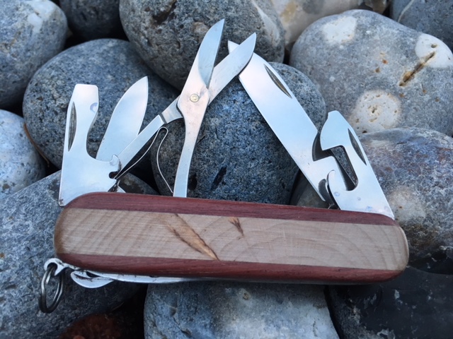

Travailler sur deux essences de dureté différentes est assez bizarre et mène à la faute. Le ponçage semble bon sur un bois et pas sur l'autre.
Pas tres grave mais surprenant.

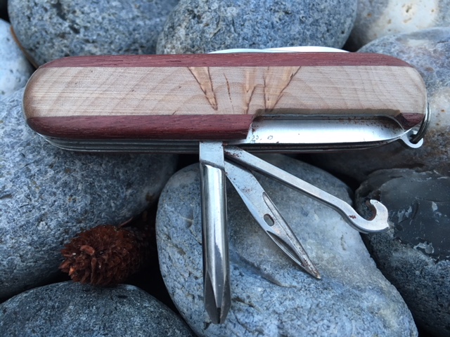

Apres le polissage sont apparus les défauts: le ponçage a été un peu trop agressif sur le bouleau et a laissé des stries.
Je reprendrai le ponçage plus tard.
