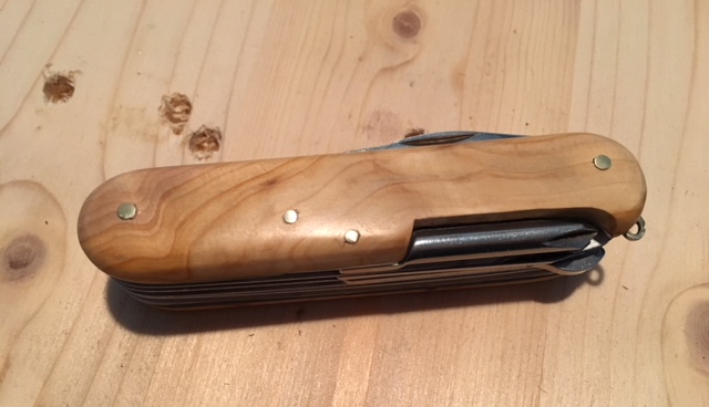

Pas encore très a l'aise avec le travail du bois, je continue mes essais.
Le martyre sera un Troubleshooter qui se verra gratifier (pour son noble sacrifice) d'un combo et d'une lame guillochée.
Guillochage simple, le même que pour mon custom ébène. Six encoches identiques en quinconce.
Pour les plaquettes, ce sera de l'if (toujours mon arbre débité en petit bouts). Rivetage laiton.

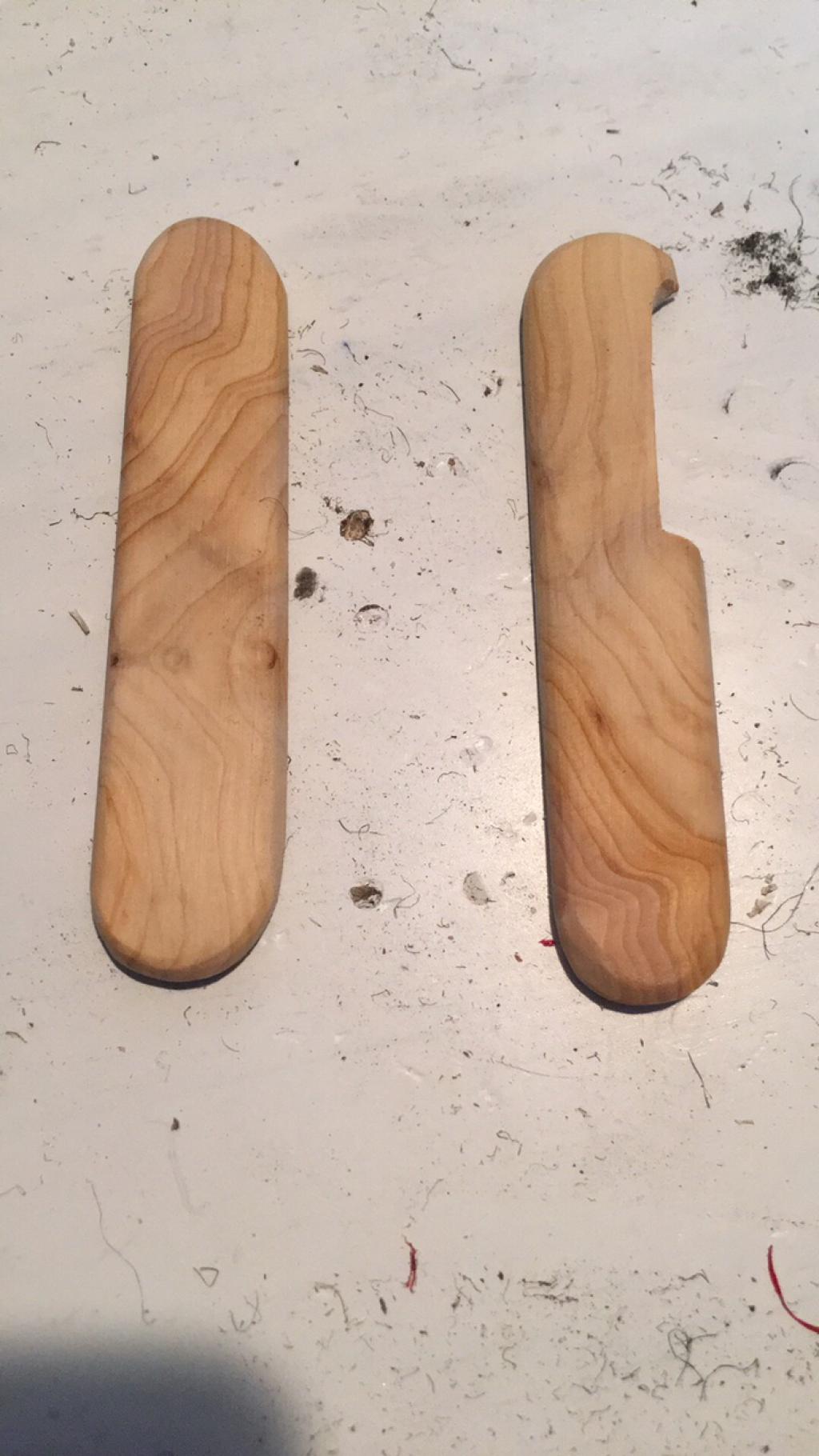

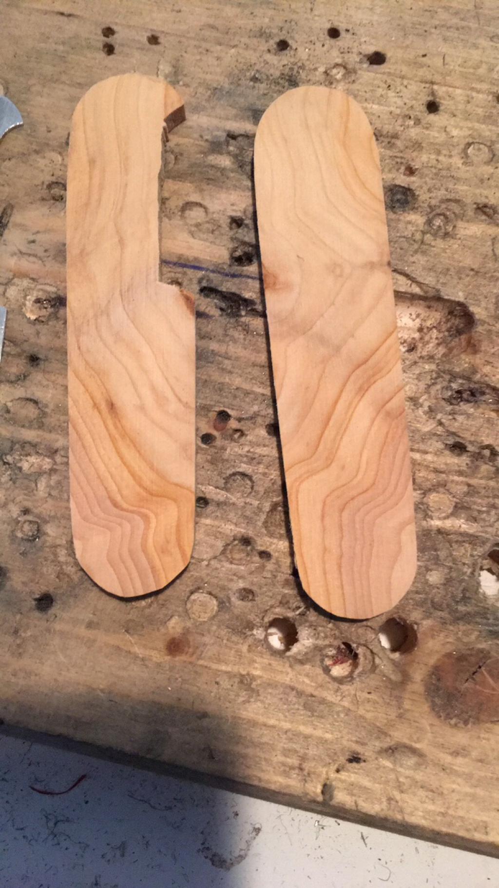

Dégrossissage des plaquettes:
Je ne sais pas encore comment adapter le polissage apres le rivetage alors je fais le maximum de ponçage avant le montage.

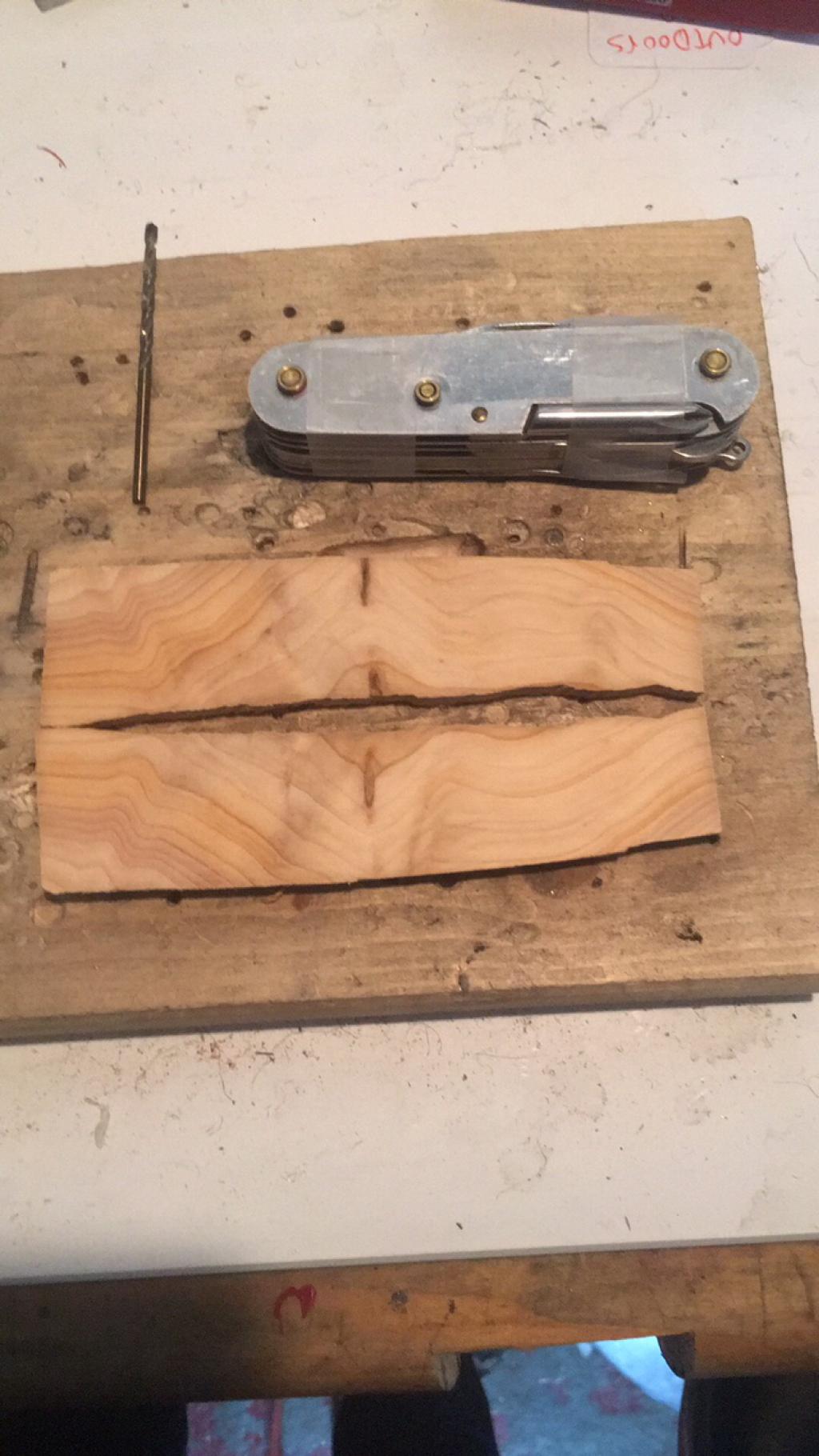

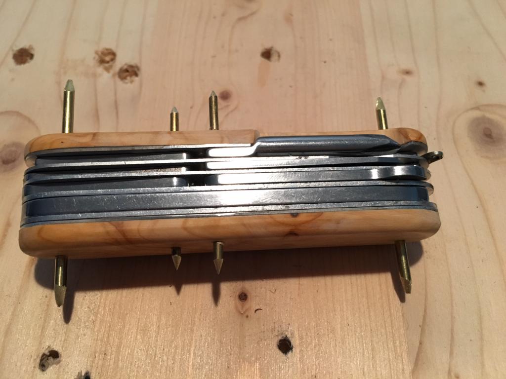

Perçage des plaquettes à la perceuse colonne (de la patience mais la précision est top) et montage.
Je ne sais pas trop pourquoi j'avais effilé les deux cotés. la prochaine fois, je ferai une tete de rivet d'un coté, ce sera plus pratique:

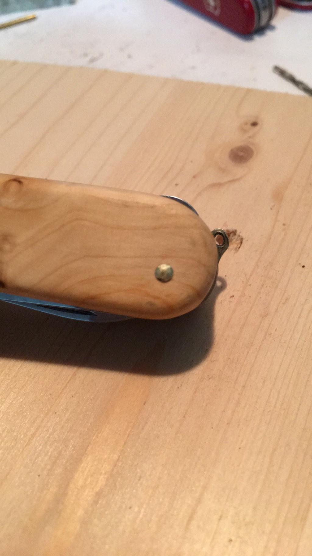

Rivetage. J'ai eu peur de marquer le bois mais ça s'est bien passé.

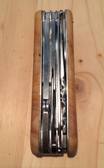

MessagePosté le: Dim 21 Jan 2018 - 20:54    Sujet du message: Premier essai de rivets apparents Répondre en citant

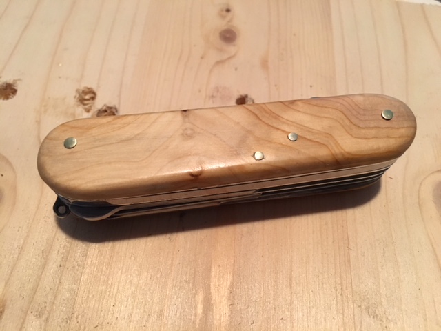

Je trouve les plaquettes un peu épaisses mais j'ai eu peur de tout casser alors j'ai fait rustique!
Le guillochage rend bien, pas trop chargé.
Messages: 2 901
MessagePosté le: Dim 21 Jan 2018 - 20:57    Sujet du message: Premier essai de rivets apparents Répondre en citant
Pas completement satisfait du rivetage. J'ai bien poncé les rivets mais ça accroche légèrement.
Et je ne suis pas trop sur de la tenue du rivetage dans la durée. Encore des doutes!

Merci Mac!
Les photos sont indulgentes! Le rivetage meritera plus de pratique.

Respect ! pour une première.
Tant que tu as encore un peu de jeu sur les outils, tu peut encore taper un peu sur le rivet. Par contre, pour celui qui est sur l'axe du cruciforme, il faut rester prudent. C'est là que le risque de fendre la plaquette est le plus grand (j'ai eu deux ou trois soucis !).
Messages: 1 551
MessagePosté le: Lun 22 Jan 2018 - 10:40    Sujet du message: Premier essai de rivets apparents Répondre en citant
ben c'est vraiment pas mal  Okay , le rivetage c'est juste une question de pratique (c'est pas pour rien que la majorité utilise des vis)
tu m’étonne toujours a d’abord ajuster la cote avant de la percer .
je soupçonne qu'il ya un peu de jeu au vu de la tête des rivets (perso je les reprendrais avec la méthode plus bas car c'est frustrant quand la tête accroche et puis ça vire rapidement a l’obsession  Very Happy ).
concernant le rivetage il faut  pencher la bouterole pour faire boulet les cotés , mais c'est le plus dure car on doit jouer sur l’esthétique mais forcement ça joue aussi sur le serrage .
sinon les choses facilement évitable qui nuise a l’esthétique les éclats de perçage , et les cotes pas parfaitement raccord avec l'alu .

MessagePosté le: Lun 22 Jan 2018 - 15:29    Sujet du message: Premier essai de rivets apparents Répondre en citant
Ca a été le gros souci car ma bouterolle a un angle assez saillant en bord d'arrondi et j'ai eu peur de marquer le bois.
Je vais commander d'autres modèles de bouterolle pour essayer une frappe plus poussée

MessagePosté le: Lun 22 Jan 2018 - 15:48    Sujet du message: Premier essai de rivets apparents Répondre en citant
Tu peux aussi essayer avec un petit marteau-boule. Pour ma part, je n'utilise pas de bouterolle, seulement le marteau. A force de taper un peu partout sur la surface du rivet, il devient automatiquement bombé. Ensuite, au polissage, les petites facettes disparaissent. A mon avais, plus simple que de tenir le couteau, la bouterolle et le marteau.
Messages: 1 551
MessagePosté le: Lun 22 Jan 2018 - 16:14    Sujet du message: Premier essai de rivets apparents Répondre en citant
je crois que toute les bouterolles du commerce possède un angle saillant , pour couper le tour du rivet a la fin du rivetage .
ils sont superbe tes rivets eska comme quoi la pratique remplace bien des choses .
sinon oui pour bien faire il faudrait un système pour maintenir le couteau .
j'ai même vu certain mettre une rondelle dessous et taper de l'autre coté pour faire rentré les bords du rivet .

MessagePosté le: Lun 22 Jan 2018 - 19:14    Sujet du message: Premier essai de rivets apparents Répondre en citant
J'ai eu le même problème que toi pour mes rivetages, problème d'accrochage, il faut vraiment laisser dépasser juste la bonne longueur pour riveter.
Pour le dernier que j'ai fait, j'ai du recommencer 3 fois sur certains rivets.

MessagePosté le: Lun 22 Jan 2018 - 21:44    Sujet du message: Premier essai de rivets apparents Répondre en citant
C'est une des clés du problème ! pour ma part, je fais des rivet env. 0,5 mm plus long que la largeur du couteau soit 0,25 mm de chaque côté (avant rivetage).

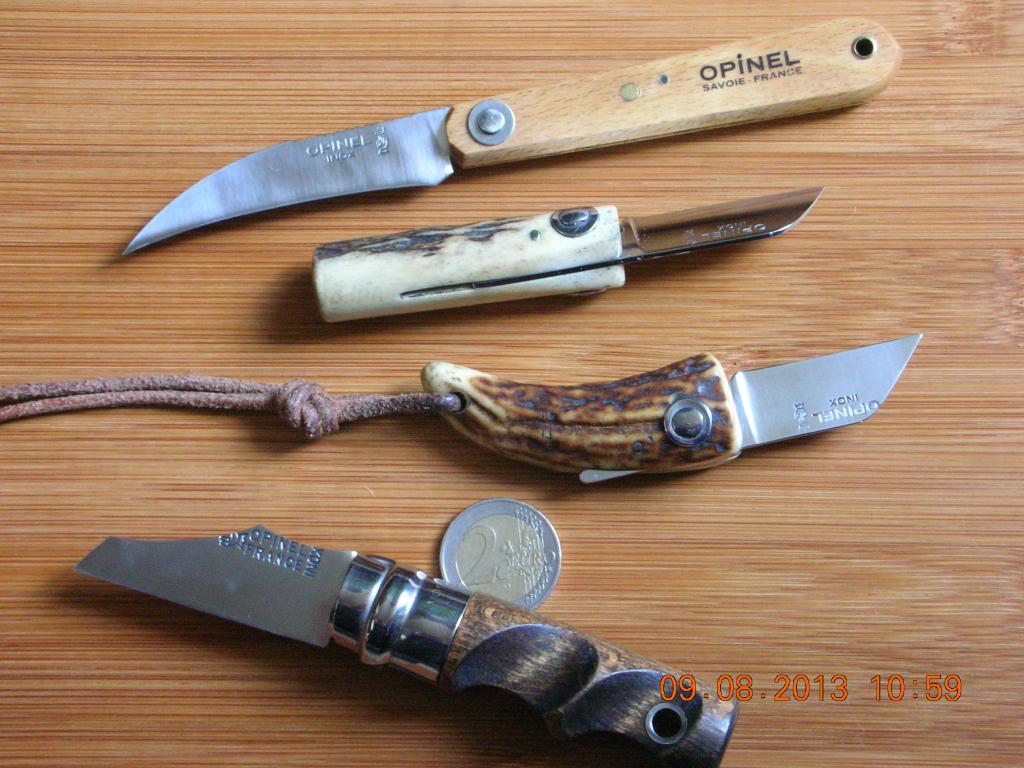

MessagePosté le: Ven 2 Mar 2018 - 00:18    Sujet du message: Premier essai de rivets apparents Répondre en citant
pour un premier essai ,c'est très bien et j'aime bien les grosses plaquettes......... Okay
Effectivement ,le matage des axes sur du bois et une situation très "délicate"....
De mon coté ,j'ajoute sur mes axes ,des rondelles fines en acier, afin d'éviter de fendre le bois .
Messages: 2 901

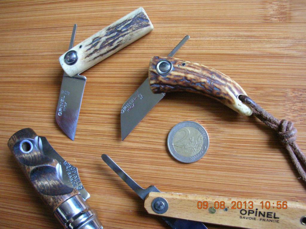

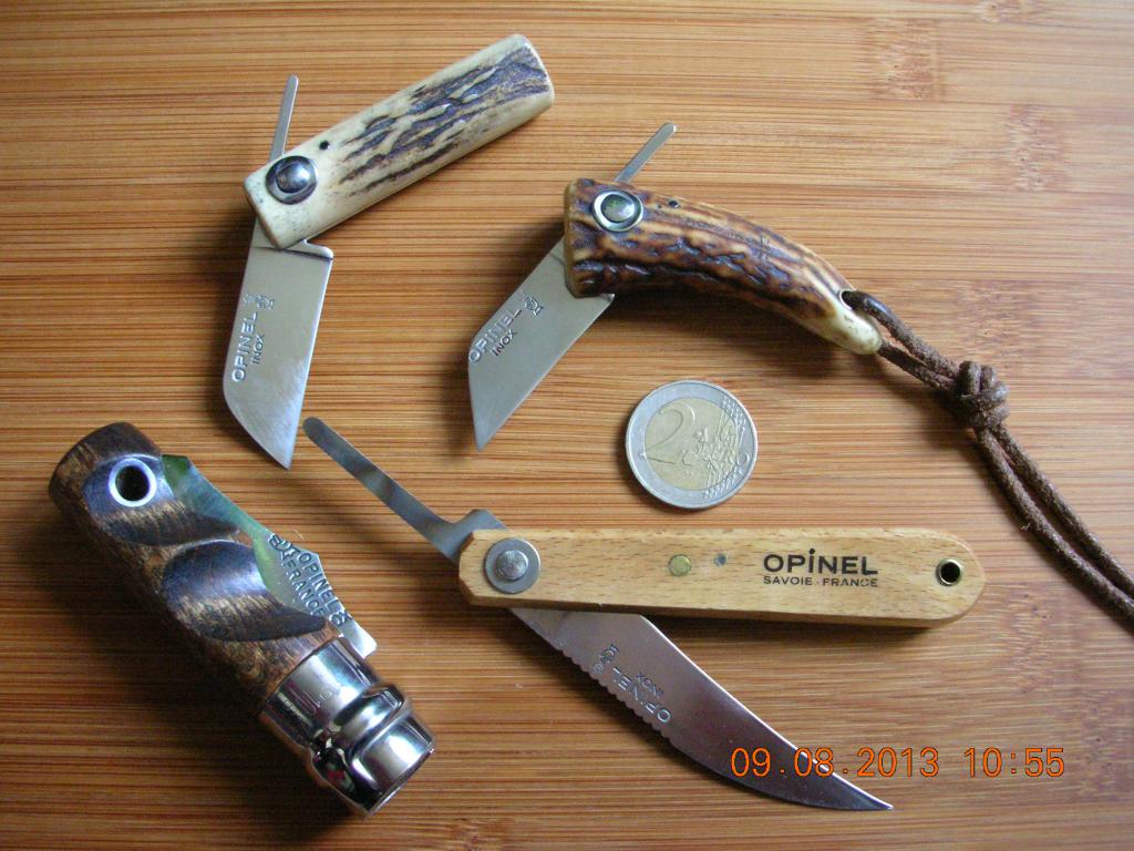

MessagePosté le: Ven 2 Mar 2018 - 00:27    Sujet du message: Premier essai de rivets apparents Répondre en citant
Bien vu le matage sur rondelle. Une bonne solution pour éviter de faire éclater la plaquette.
Ce custom en pointe de cerf est très sympa. Bien joué!
