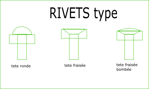

pour moi il ya sur les sak 3 grande famille de rivetage possible .
a mes yeux il ne faut pas faire de mix sur un sak et ma préférence va au 3 eme solidité ,facilité , serrage possible ultérieurement .
l’intérêt d'un rondelle ?
je n'invente rien je reprend ce qui existe et qui marche .
montage sur bois rosette tete fraisé merci cadnium
montage sur mitre tete fraisée merci flexo
montage bombé sur tole merci mac
montage rondelle fraisé merci grenboerg
tout ces montages souligne le points faible d'un rivetage
un rivet peu tourner grignoter la matière et prendre du jeu .
plus le point d'appuis et grand plus l'usure se vois retarder dans le temps .
voila pourquoi je pense qu'une rondelle sur des cotes en bois et indispensable .
aprés ca manque d'esthetique le rivetage rondelle , mais je ne vois pas trop d'autre solution
voila ma modeste expérience , libre as vous d'enrichir ce topic avec la votre .

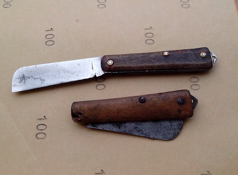

Même constat que Faz, mon rivetage direct sur bois fait apparaitre un jeu progressif à l'usage.
J'ai le défaut de demander beaucoup à mes outils et mon usage est plus bucheron que citadin.
Quoiqu'il en soit, mes rievts laitons tiennent moins le serrage que mes (vilains) rievts aciers, pourtant avec la même technique: rivet bombé comme le premier modèle que tu nous présente.
La rondelle permettrait surement plus de surface d'appui et un serrage plus appuyé, du moins pour moi, amateur.

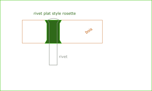

J'ai fait un petit test selon le dessin plus bas : un rivet de 4mm traversant creux, avec un rivet standard de 2.5 mm pour le serrage.
Bon, techniquement c'est pas facile à mettre en place, perçage précis et serrage du rivet qui fend le bois.
Mais j'ai bien envie de faire comme cela sur le prochain.
Ma problématique :
- J'ai 2 côtes de titane de 1.5mm qui remplacent celle en alu et dessus je veux une belle côte en bois mais je souhaite la faire bien fine, genre 2mm si j'y arrive Very Happy .
- Je ne veux pas coller mais avoir un montage solide, je n'ai pas de fraise à lamer de 4mm pour avoir une rondelle discrète arasante et surtout 2 mm c'est très fin .
- J'aimerais bien éviter un montage en relief type rondelle sur le bois .
- J'ai donc pensé au montage ci-dessus.
Si l'un d'entre vous a une idée plus simple, ou doute du réel intérêt, j’écoute .

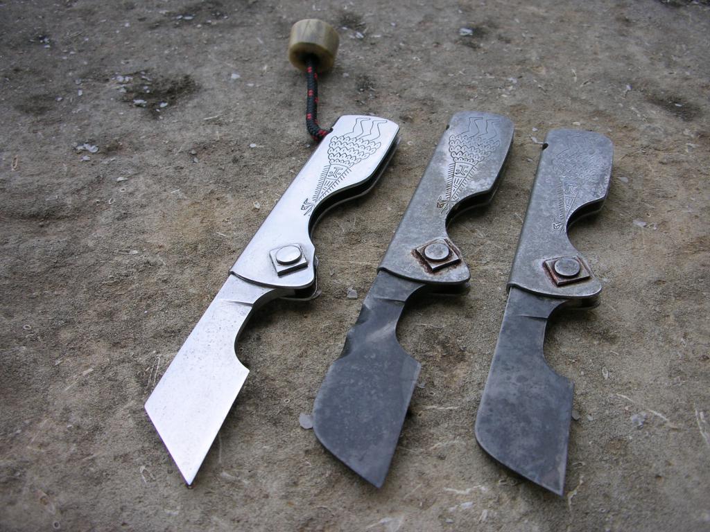

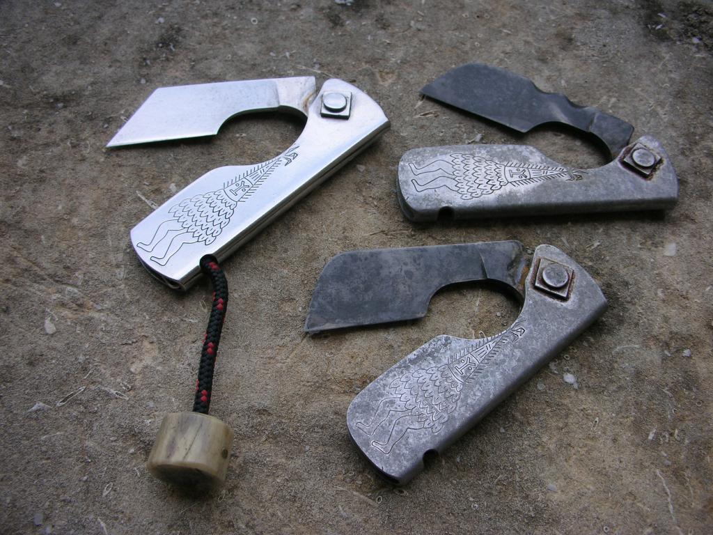

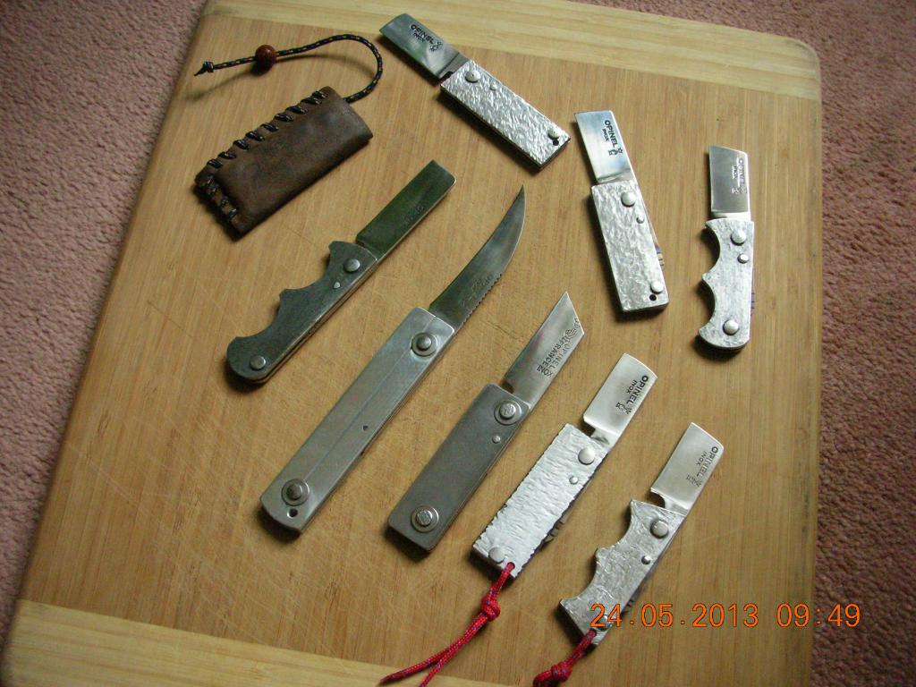

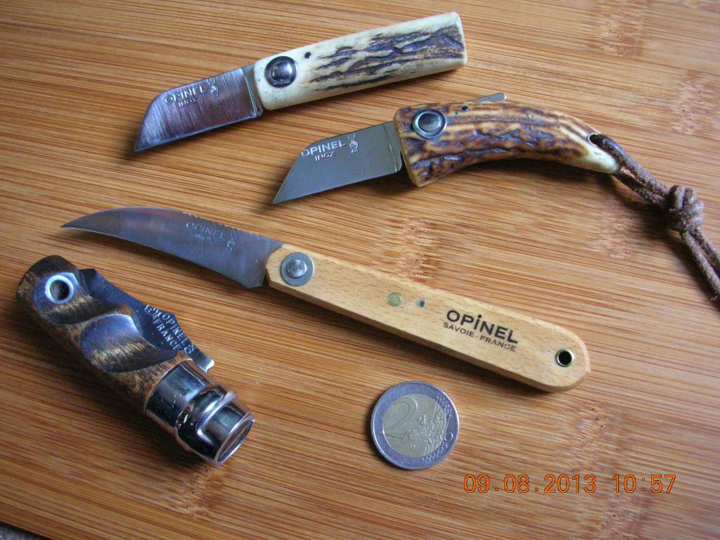

voila ma modeste contribution sur un sujet très interessant. Okay
Sur mes quelques créations je monte presque toujours une rondelle très fine ,cela renforce le pivot et limite l'usure .
Meme sur des manches en acier ,les axes ont des rondelles (j'aime le solide et rustique).
Petite famille: d"urban douk"
Passage au vinaigre blanc pour mes petits "urban douk".........
Que de rondelles !!!!
