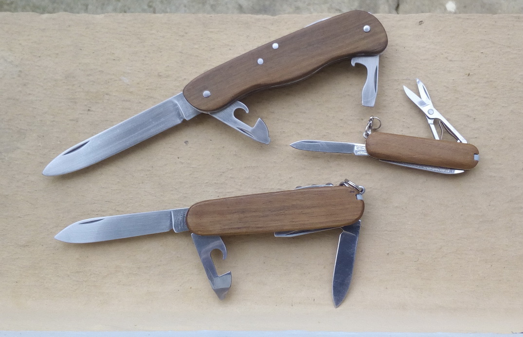

Il y a quelques temps j'ai acheté un lot de SAKs en épave pour me faire la main sur du custom.
mes réalisations sont loin d'être parfaites,  j'ai fait pas mal d'erreur que j’espère ne plus reproduire dans le futur.
Le 111 était très abîmé, intercalaire oxydée lame et outil fortement rayés, il a subi un démontage complet.
Le bouton de verrouillage a été supprimé, les axes ont été remplacées par des tiges d'acier,
et j'ai opté pour un rivetage visible.
C'est après l'avoir riveté que je me suis aperçu que je n'avais pas fait de logement pour la pincette et le cure dent Sad .
Le Spartan était en meilleur état, lame rayée mais il n'a pas été démonté,
le plus difficile a été de tailler le logement de la pincette et du cure dent.
Le Classic était en bon état, j'ai juste refait les côtes,
là encore le plus dure c'est le logement des outils, surtout sur une pièces de bois très fine.
Ce que j'ai appris sur ce modèle, dégrossir les côtes, tailler les logements d'outils,
et seulement après affiner l'épaisseur des côtes.

Très chouettes!
J'aime bien les rivets apparents. Tres lisses. Du beau boulot!

Du bon boulot Cadnium !!

Pour un coup d 'essai c 'est tres bien

la progression et bluffante
j'aime bien le tirer en long c'est esthétique ce coté dépoli .

Beau travail

     Top !
Le bois, on dirait du noyer... ?

Laurent L. a écrit:
     Top !
Ça y ressemble en effet, les 3 sont du même bois de récupération, et j'ignore ce que c'est.

Beau resultat  Okay  et on dirait bien du noyer.
Quelle finition as tu fais ?
Juste ponçage ou huile de lin en plus
Les pincettes sont aussi bien ajustées

Les côtes sont juste ponçées, mon travail a surtout porté sur la taille et l'ajustement comme les SAks sont abîmés je n'ai pas forcée sur la finition.
Les logement des outils sont loin d'être parfait, je ferais mieux la prochaine fois, et je travaillerais sur des SAks neufs
