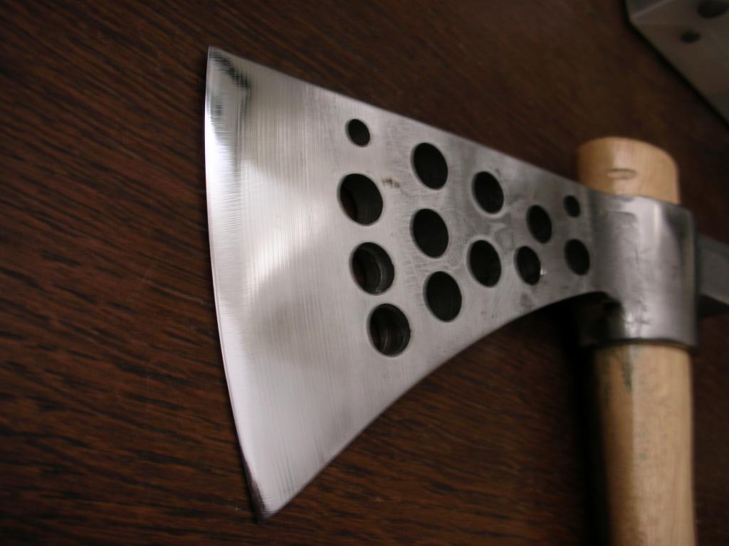

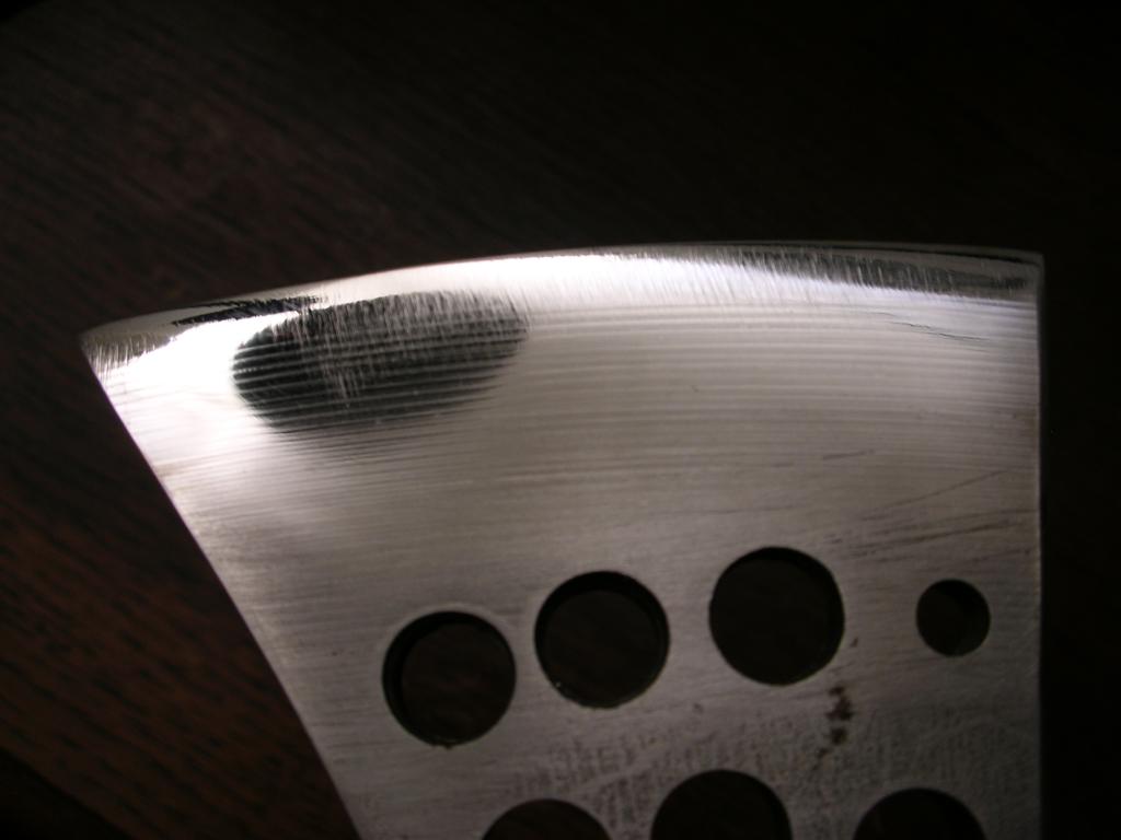

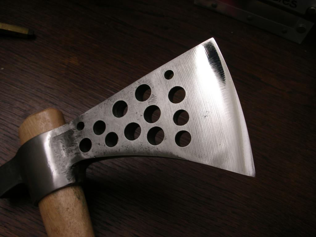

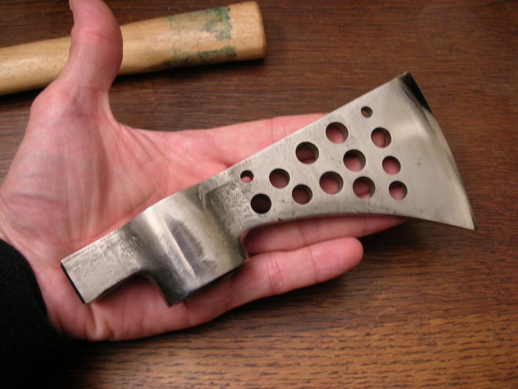

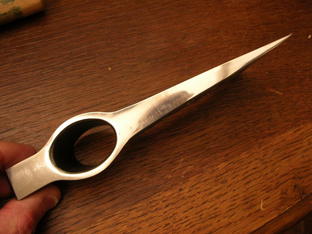

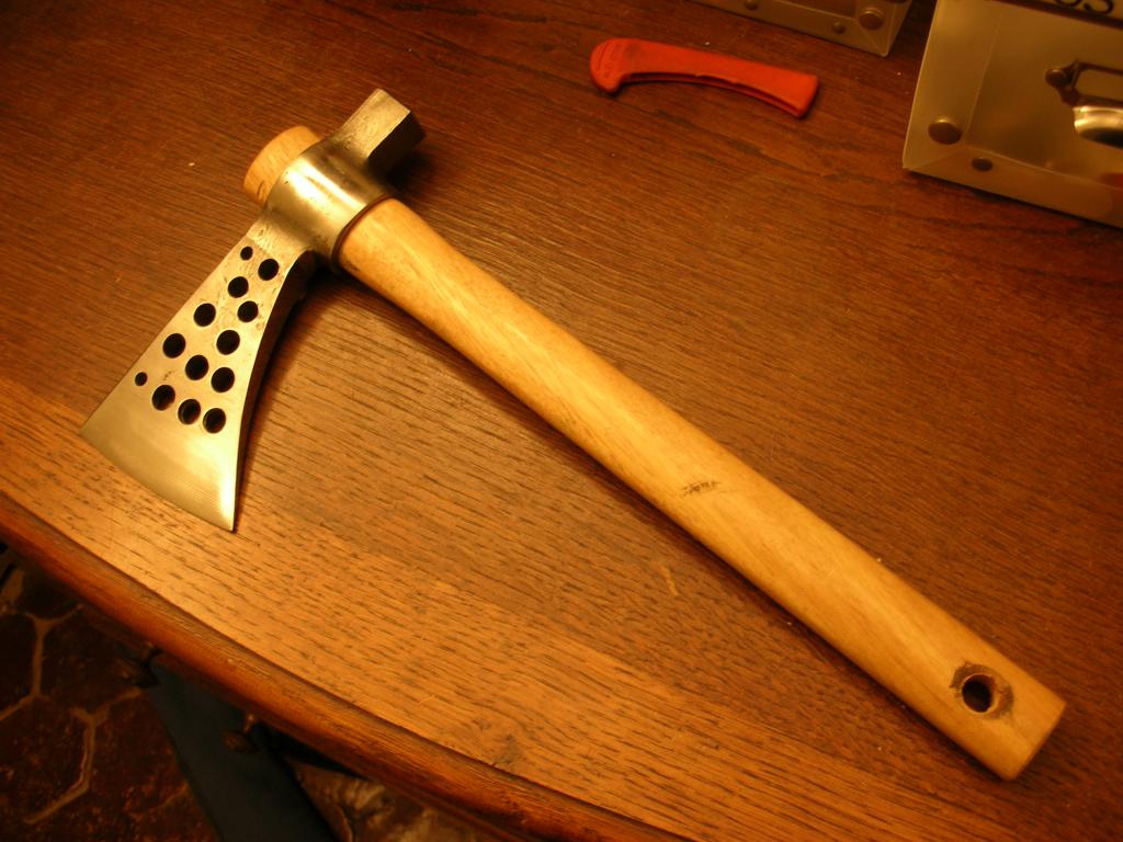

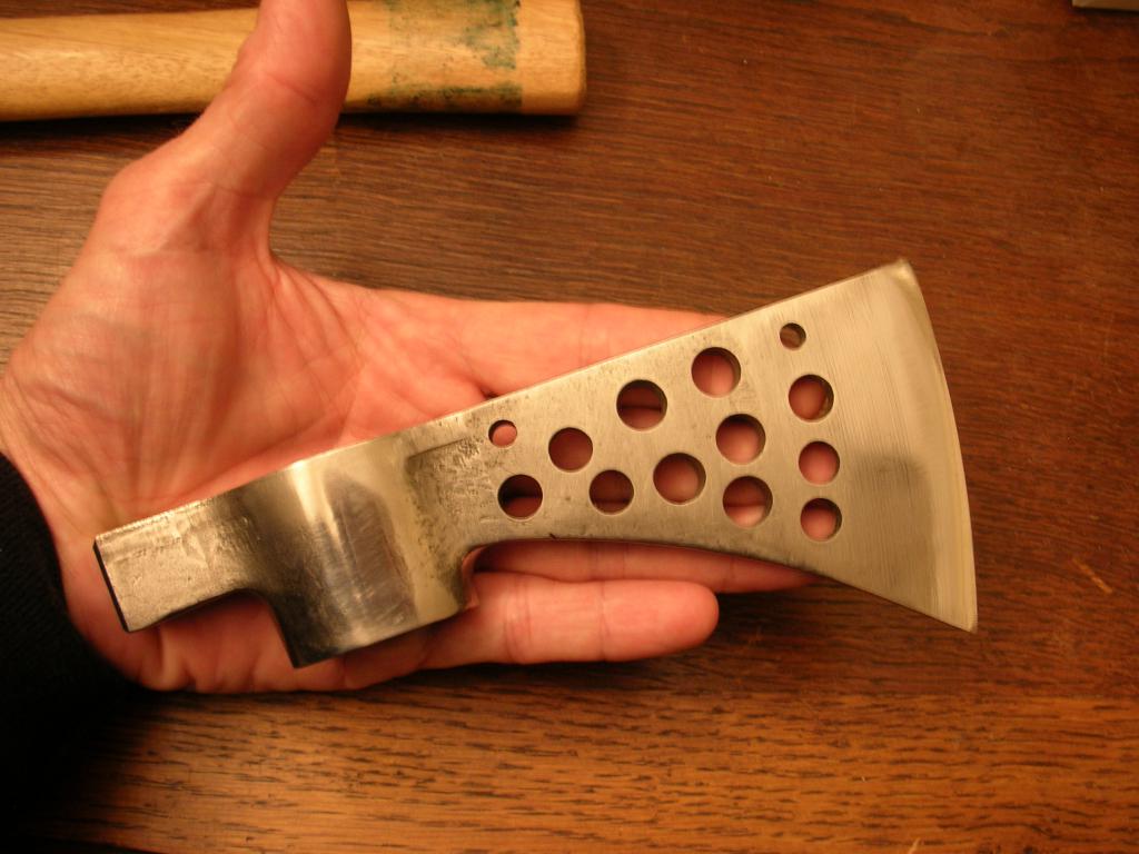

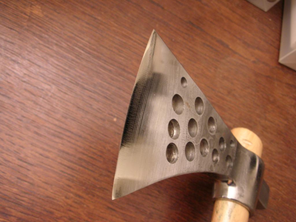

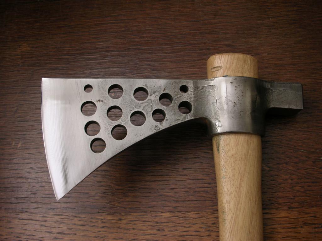

Voici mon premier tomahawk ou j'ai passé des heures pour la finition de l'acier au carbone.............
Le tomahawk dispose de deux manches, l'un en bois, celui des photos et un autre en plastique très dure pour le combat .
L'idée est de pouvoir changer de manche rapidement.
Pour info il est à vendre comme certaines de mes créations.........

sur ce coup je le trouve dangereux ce custom .
j'ai aucune compétence dans ce genre de hache mais il ne faut pas au minimum un coin histoire d’évité un drame ?

Très juste Hulk et pour moi c'est un simple exercice de style et d'aucune utilité pour la banlieue parisienne

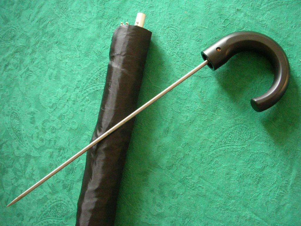

C'est la meme chose pour mon parapluie-dague.....
interdiction de sortir cette "brochette à boudins".....

C' est aussi un simple exercice de style, mon tomahawk et mon parapluie ne bougent jamais de mon armoire et je ne suis pas dans le grand nord canadien.... pour monter mon chalet en sapin, et pour fendre le petit bois pour la cheminée.....
Il est vrai que beaucoup de couteliers américains proposent des "tomahawk" très "tactical" mais réservées pour les forces de l'ordre et pour certaine équipes de pompiers.
En situation de campements et de survie en montagne et forêt ,certains utilisent des petites haches suédoises.....

C' est juste Cadnium, et un club de lancé de hache vient de s'ouvrir en France!!!!! attention les accidents !!!!!
Pour réaliser mon tomahawk je suis parti sur une base de hachette made in castourama" et à grands coups de disqueuse j'ai dégrossi et allégé la bete avec un profil très épuré.
Le dessus est bien droit.
Apres la perceuse à colonne à fait de gros trous de mites "pour enlever du poids.
J'ai passé un temps fou pour re profiler l'angle de coupe et pour rendre le tranchant: rasoir.....
