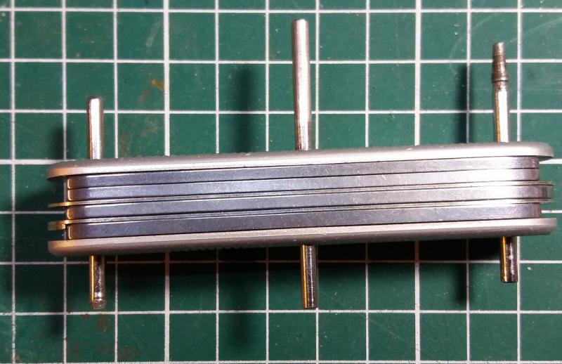

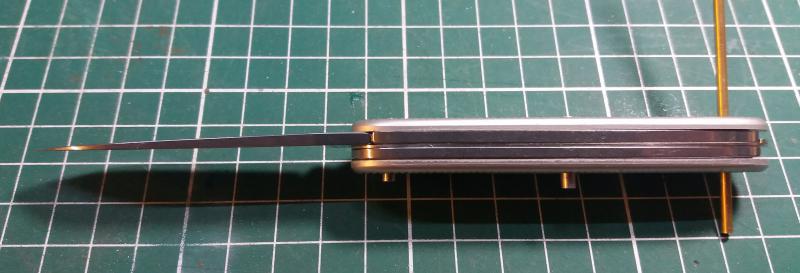

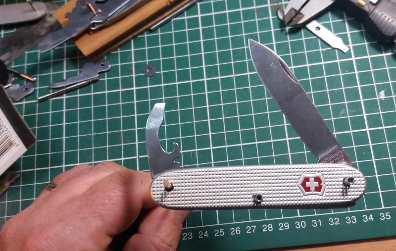

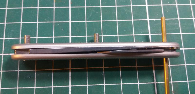

Depuis la fin du concours je n'ai pas réalisé de nouveaux customs pour une raison simple:
je m'attaque à la customisation de la mythique gamme ALOX
et c'est tout sauf simple pas étonnant qu'il y en ai si peu.

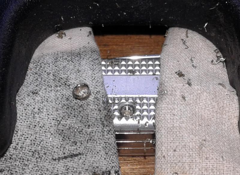

J'ai donc passé 2 mois à étudier le sujet, essentiellement sur des sites américains comme MultiTool.org
Si la customisation des 91mm reste ''facile'' les Alox l'est beaucoup moins car ces couteaux réclament une précision chirurgicale, pas question de tordre un ressort pour modifier sa tension, le dos doit rester parfaitement uniforme et la mise en tension finale du proto reste un exercice très très délicat avec les axes que j'utilise.
Il faut aussi pas mal de matériel de qualité dont un paquet de forets carbure pour percer les ressorts et autres pièces en inox.
pour vous donner une idée de la précision nécessaire rien que pour le démontage du couteau:
bref j'ai assemblé mon 1er Alox et j'ai encore quelques points à travailler mais le résultat est là et si j'arrive à mes fins je pourrai réaliser quelques rêves comme un Farmer X  ou un Explorer Alox...mais il y a encore beaucoup de travail et je ne suis absolument pas sur du résultat pour le moment (ça ne se voit pas sur la photo mais j'ai encore des soucis de tension, de jeu, d'assemblage final,..)

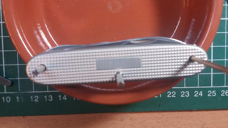

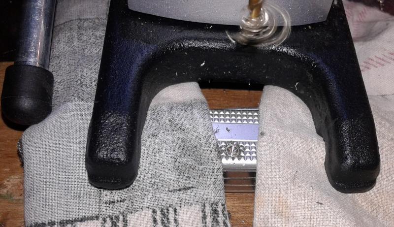

cette perceuse et le petit backstand Lidl  me permetent d'explorer des horizons qui m'étaient inaccessibles à la mano, du coup j'ai 36 projets et rien n'avance Rolling Eyes (les custom Alox, une tole en damas pour faire des lames, l'arlésienne custom 111 et ses axes de 3mm introuvables Mr. Green ...)
je ne vais pas réinventer le fil à couper le beurre, je me suis inspiré du maitre en la matière: Sakmodder
mais le sujet est complexe, on touche la mécanique de précision (que je ne connais pas) reperçage des trous puis polissage de l'intérieur des trous par exemple
et pour pimenter le tout: c'est pas du système métrique mais de l'impérial, je me suis toujours demandé comment font ces fous d'anglo-saxons avec un système qui n'est pas décimale,...les rois des fractions fou

MessagePosté le: Mar 6 Mar 2018 - 11:27    Sujet du message: Customisation de la gamme ALOX Répondre en citant
polir l’intérieur des trous
  alors que victorinox doit les faire avec un emporte pièces Laughing .
a moins que tu perce en métrique
c'est des axes de site US ?
Messages: 1 169
MessagePosté le: Mar 6 Mar 2018 - 11:56    Sujet du message: Customisation de la gamme ALOX Répondre en citant
les axes sont en acier trempé et ont un diamètre de 1/8" soit 3.175mm
on peut les trouver au US bien sur mais aussi sur le site de la Tourangelle à 5€ l'axe avec ses 2 vis

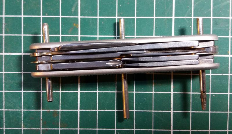

MessagePosté le: Jeu 8 Mar 2018 - 15:38    Sujet du message: Customisation de la gamme ALOX Répondre en citant
BEC75 a écrit:
Il faut essayer pour comprendre la difficulté ....
très clairement oui

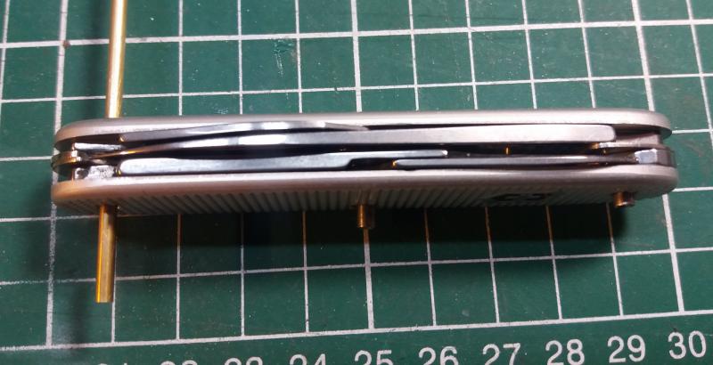

même en ayant bien bricolé la gamme des 91 e t111, on est pas du tout sur les mêmes problématiques et ces Alox sont plus complexes car plus précis et ne tolèrent aucun a peu prêt

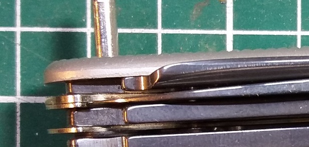

le ressort n'a qu'un point de fixation qui fait office de pivot centrale et si vous touchez à un élément d'un coté vous déséquilibrez l'ensemble, faut aussi tenir compte de cet équilibre éléments fermés et éléments ouverts...
sans oublier qu'il y a peu d'épaisseurs de ressorts différents, chaud pour adapter des éléments de la gamme 91mm, ça reste un exercice d'équilibriste complexe si on veut un custom de qualité équivalente à l'original (jeu, tension des ressorts, dos lisse,...)
il va me falloir quelques semaines de travail pour arriver à mes fins je pense mais la motivation est là

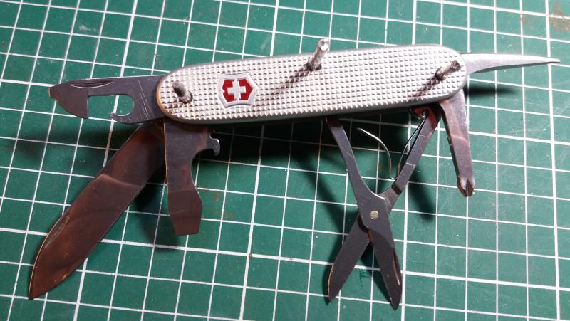

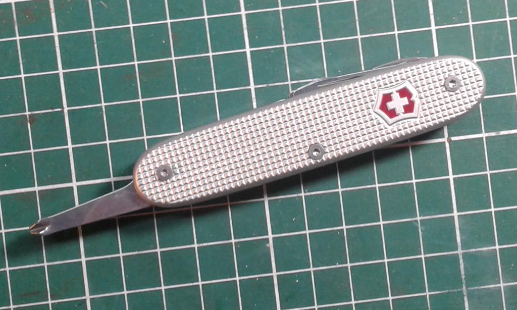

voilà mon premier proto en cours de réalisation
si ça le fait, je veux dire par là que si le résultat est vraiment parfait car je ne vais pas sacrifier minimum 2 Alox pour réaliser un custom bancale, je tenterai quelques projets que j'ai en tête depuis des mois comme un Yeoman, un Explorer ou encore un Farmer X

MessagePosté le: Jeu 8 Mar 2018 - 15:44    Sujet du message: Customisation de la gamme ALOX Répondre en citant
Très étrange de retrouver les ouvrants face au cruciforme ...
J'aime tout dans ce projet, l'innovation, la recherche ,le travail & le talent...
Encore, encore  Okay Okay

c'est sur quel point que tu doute faz ?
parceque hormis la friction des 2 tournevis plat que va faire des rayures je ne vois pas trop

MessagePosté le: Jeu 8 Mar 2018 - 16:17    Sujet du message: Customisation de la gamme ALOX Répondre en citant
Alors là, félicitation.
Enfin un véritable ALOX avec tout les outils utiles et surtout enfin quelqu'un qui a placé un outil a un endroit peu commun en remplacement de la loupe qui ne sert que rarement.
Petite suggestion pour ajouter une fonction pratique, peux être meulé la partie de l'ouvre boite (qui ne sert plus a grand chose) pour en faire un tourne vis plat fin comme sur la pince spirit et qui est très utile pour des dominos électrique ou autres .
Ça c'est de l'innovation que victorinox pourrait songer en remplacement de leurs perpétuelles modèles.

rendons à César...l'idée du cruci face aux ouvrants est du canadien Sakmodder
je doute sur plusieurs points mais je suis philosophe, mon doute est méthodique Mr. Green (Platon, un des seules souvenirs de ma seule année de philo...)
le cruci doit être retaillé pour être parfaitement adapté au ressort ouvert et fermé, pour le moment il s'enfonce un peu trop dans le manche à la fermeture (as tu une lime à épaissir stp Hulk? )
la tension n'est pas optimale sur ces axes de test, tout comme la pression latérale, ce sera la surprise à l'assemblage finale mais ça devrais le faire
pour compenser les différences d'épaisseurs des éléments , j'hésite entre des rondelles (faut en trouver...) et des intercalaires faits maison à la bonne épaisseur

merci mais apparemment c'est pas vraiment dans l'aire du temps de remplacer l'ouvre-boite, au contraire ils le rajoute partout, suppression de la griffe Wenger et remplacement par cet ouvre-boite sur les nouvelles gammes EVO et 130
après l'ouvre-boite fait office de petit plat mais fonctionne aussi pour les vis cruci en dépannage, c'est la raison pour laquelle je ne le vire pas des mes customs Embarassed
par contre, je travail sur une version modifier de l'ouvre-boite afin de garder les fonctions de tourne-vis mais remplacer l'ouvre-boite par un ouvre-colis, un genre de mini lame pour découper le gros scotch amazon bien plus utile au quotidien lors de la réception de nouveaux SAK Mr. Green
PS: je vais surement intégré la loupe, presbytie oblige  Rolling Eyes   Mr. Green

MessagePosté le: Jeu 8 Mar 2018 - 17:41    Sujet du message: Customisation de la gamme ALOX Répondre en citant
le cruci a évolué dans le temps chez victorinox je crois que le dernier en date possède une dent de blocage .
peut être que sak moddeur utilise t'il justement celui la .
tu ne peux pas les faire toi les rondelles ?
les intercalaires ça bouge un peu et ça risque de diminuer la pression des ressorts
edit : les ressorts sont très similaire peu être une inversion de sens et possible
Messages: 1 169
MessagePosté le: Jeu 8 Mar 2018 - 22:30    Sujet du message: Customisation de la gamme ALOX Répondre en citant
tes réflexions sont une fois de plus très pertinentes Hulk, bienvenue dans le monde des Alox Mr. Green
la dent du cruci saute (quelque soit la génération), les ressorts sont plats, la difficulté est d'usiné ce cruci à la bonne hauteur et sakmodder ne la donne pas, pas folle la guêpe Rolling Eyes
effectivement certains ressorts sont réversés (en plus ils servent de butés à la fermeture des outils de part leur forme intérieure...quand je vous dis que c'est pas simple ) , il est probable qu'au final il soit nécessaire de faire des rondelles sur mesure...

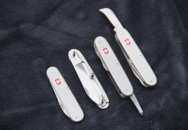

Trouvé ici : https://forum.multitool.org/index.php/topic,5287.3600.html

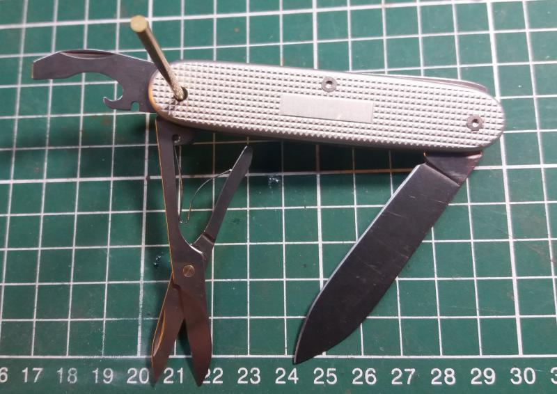

Quel travail !  Okay
Je suis, j'admire, Bravo !
La photo de l'alox ouvert avec la lame visible me fait furieusement penser à un "couteau squelette" type Liner-lock.

je connaissais cette photo, c'est une customisation d'alox 84mm par Sakmodder, les plus complexes, même Sakmodder a abandonné la customisation des 84
un de mes rêves serait d'ajouter des ciseaux à un Alox 84mm comme le Bantam pour réaliser un Compact Alox 84 J'en bave
projet un peu fou, on ne trouve plus de ciseaux sur les 85 ou il faut de rabattre sur des ciseaux Wenger (gamme EVO)
pour revenir à la réalité qui est déjà assez compliquée, un Compact Alox 93 est faisable:
l'onglet de l'outil combo est facilement accessible Okay
mince,...un Alox custom de plus sur la liste des projets    Mr. Green

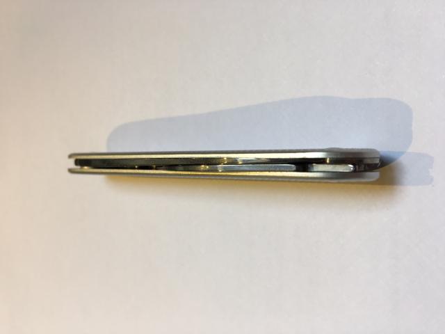

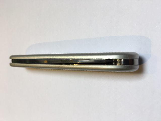

quelqu'un a une photo comme celle ci-dessus d'un Alox solo, j'aimerais bien voir le positionnement de la lame, je ne pense pas qu'elle soit centrée...

MessagePosté le: Lun 12 Mar 2018 - 12:29    Sujet du message: Customisation de la gamme ALOX Répondre en citant
Il suffit de demander...
SOLO, la lame est "presque" parfaitement centrée
Par contre, sur le BANTAM, on voit bien cet intercalaire (enfin, on le devine vue la qualité de la photo...) et la lame part de biais pour reposer sur celui-ci

ok, j'ai ma réponse, la lame du solo n'est pas ''droite'' elle a un coté parallèle aux plaquettes et un coté qui part en biais, bref c'est la même lame que sur les autres Alox.
quand à ton Bantam Alox 93, vu que tu m'as énervé Mr. Green , j'ai testé et il fonctionne:
et avec juste les ciseaux en plus:
on vois bien la lame qui part en biais sous cet angle
fait chi*r, va falloir trouver des outils combo maintenant avec toutes les possibilités de customisation possibles, et ce Compact qui coute un bras Evil or Very Mad   Mr. Green Mr. Green
