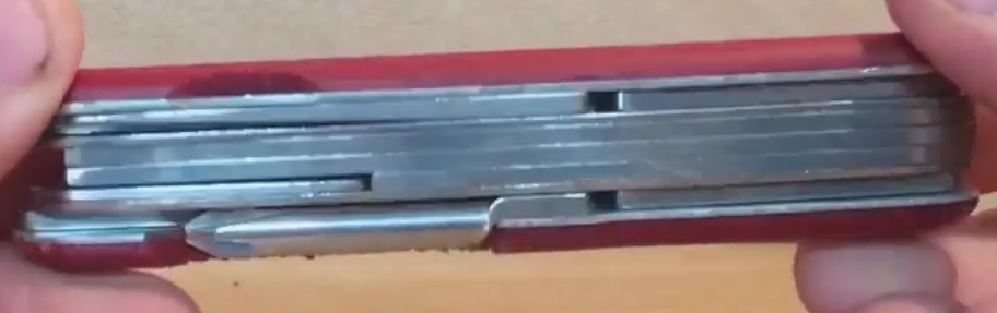

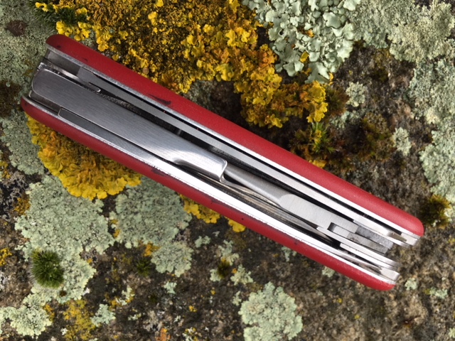

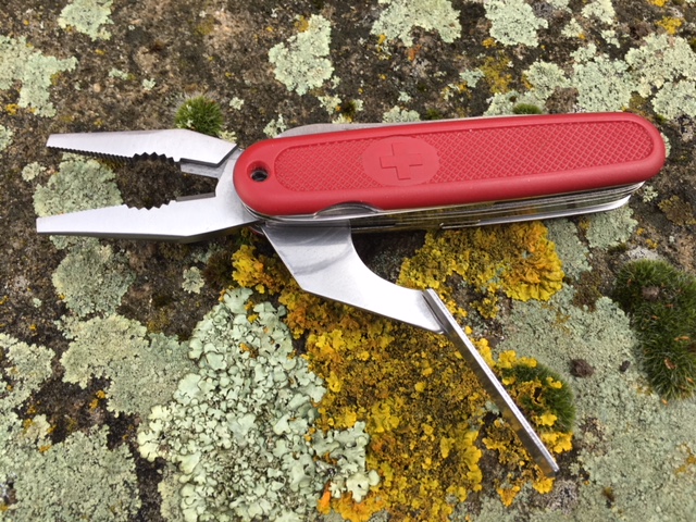

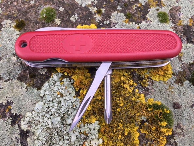

Pas de lame One Hand ce coup ci mais une hybridaytion avec une pince MFH basée sur les modèle Aitor.
Le concept est assez simple: greffer cette pince sur un Safari trooper en gardant les outils et lames Victorinox, de bien meilleure qualité.
En pratique, ça a été plus coton que prévu car les platines de la pince sont en inox et les alignements des trous et leur espacement est légèrement différent des 108mm Victorinox. Il a fallu refaire des platines.
Un peu d'ajustement mais le résultat est sympa. Le couteau tombe bien dans le main, sa section carrée est agréable.
J'ai gardé des plaquettes Safari pour le grip et adapter l'encoche au cruciforme.
Les tensions sont bonnes malgré le rivetage Heavy duty!

Je mettrai une vidéo sur ma chaine youtube, la cinematique de la pince sera plus visible

C'est plus une expérimentation qu'autre chose: je cherche à compléter les outils du 108mm classique. Exploiter l'axe proche du lanyard est intéressant mais on perd le lanyard dans l'affaire. Pas pratique.
L'axe opposé est bien chargé mais c'est le concept du 108mm: tout se déploie dans ce sens.
Reste à intégrer les ciseaux et la lime. La lime des 111mm se retaille facilement et ne posera pas de souci. Les ciseaux sont plus problématiques. Même Victorinox n'a pas résolu le souci: les 111mm ont un outil en face pour compenser la longueur...

Une petite vidéo pour se rendre compte de la cinématique de la pince:

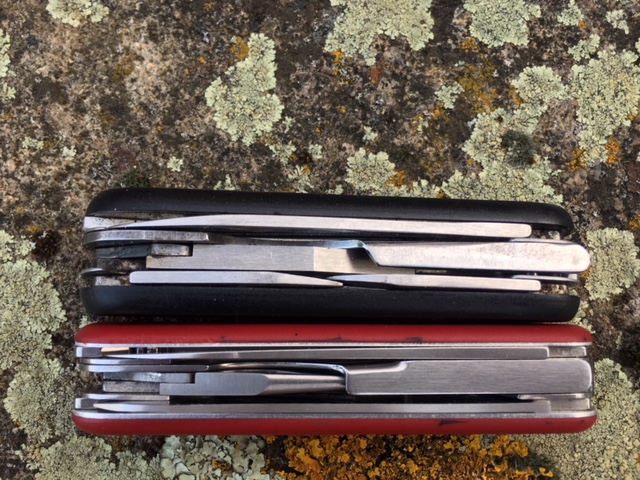

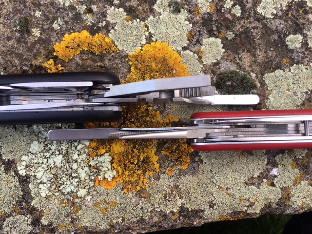

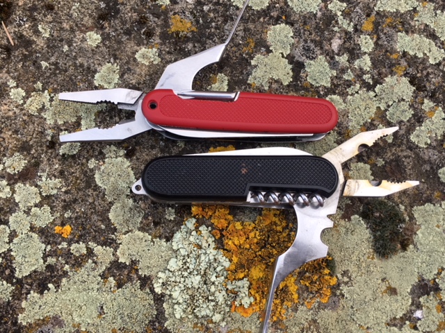

La pince des Aitor est fantastique mais elle est trop haute: elle déborde.
J'ai pris celle des couteaux MFH qui est basée dessus. La qualité des couteaux est à peu près celles des MilTec: de pseudos GAK à la qualité catastrophique MAIS, il y a un MAIS. Et oui, MFH a introduit des intermédiaires inox qui rigidifient pas mal leurs cochonneries euh couteaux. Du coup, le bloc pince et intermediaires inox tient la route.
Le seul pépin est l'entraxe: 1mm de moins que l'entraxe Victorinox. Du coup, il faut agrandir un peu le trou proche du lanyard mais rien d'insurmontable.

Comparaison avec la pince du couteau Aitor (modele police dans mon cas). On se rend compte que la pince aitor est plus large, plus trapue, la poignée intégre un denudeur et coupe fil. J'adore ce SAK (spanish army knife, bien sur !!)

le custom et propre sauf l'emplacement cruci Mr. Green , mais a mon avis un peu lourd pour la poche
c'est marrant de voir la pince uniquement tenu par les ressorts opposé .
on dirai que la pince et légèrement désaxé replier
Messages: 2 953
MessagePosté le: Mar 3 Avr 2018 - 10:42    Sujet du message: Un 108mm Handyman Répondre en citant
La pince est sensiblement sur le même principe que celle des 130mm.
J'ai pas vu de problème d'axe. La pince est pas aussi large que celle d'un AITOR mais ça tient la route.
