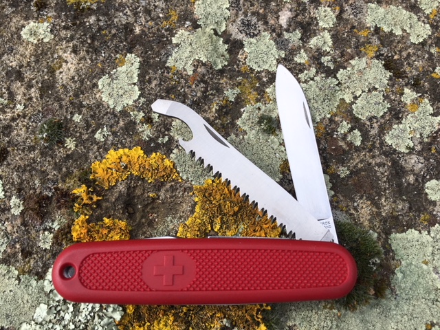

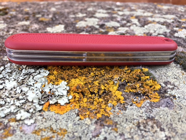

Le Victorinox 108mm Pathfinder est un Safari trooper sans outils au dos du couteau.
J'aime bien le dos plat de ce couteau, comme les pioneer et autres 93mm. Les plaquettes sont également entières, symétriques, c'est élégant.

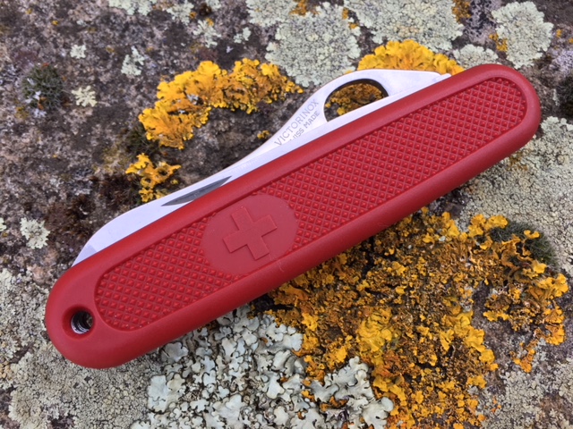

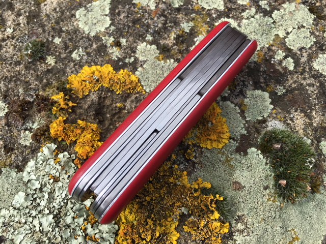

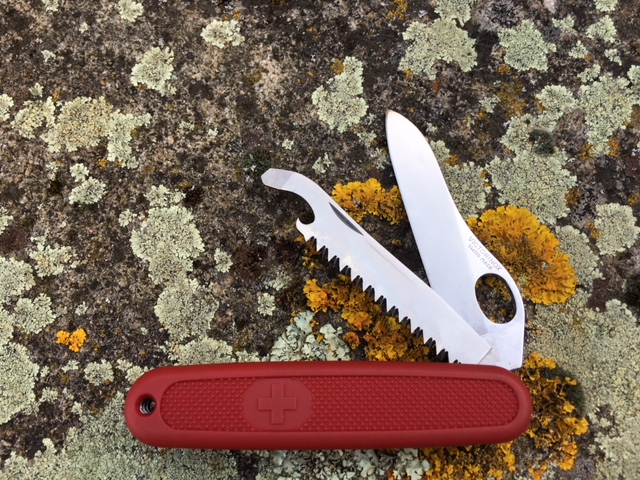

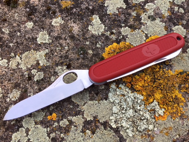

Première variation: remplacer la lame classique par une lame de 111mm Sentinel. C'est facile car le quatrième axe est facultatif sur ces couteaux. Retailler la lame, raboter les ressorts et le tour est joué. La finesse consiste juste à équilibrer la tension.

C'est beau une lame de Sentinel, pas vrai?
MessagePosté le: Dim 1 Avr 2018 - 19:33    Sujet du message: Deux variations de Victorinox 108mm Pathfinder Répondre en citant
C'est beau !

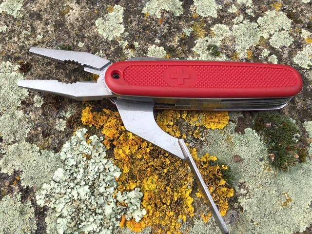

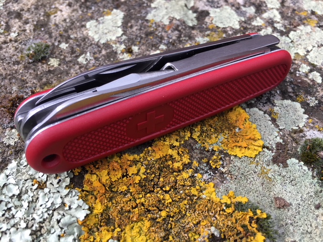

Seconde variation: comme sur le 108mm Handyman: je greffe une pince de MFH sur le Pathfinder. Pas de cruciforme ni de poinçon mais un couteau pratique quand même.
oui et j'ai meme l'impression que c'est une serrated un peu retouché
tu as déniché des ressorts parfaitement adaptable Okay
Messages: 2 840
MessagePosté le: Mar 3 Avr 2018 - 10:39    Sujet du message: Deux variations de Victorinox 108mm Pathfinder Répondre en citant
Pourtant, ça vient d'un Sentinel neuf. la pointe a été raccourcie pour qu'en passant le doigt sur le bout de couteau, on ne sente pas la moindre accroche.
J'ai gardé les ressorts du Pathfinder et j'ai adapté la lame. La lame du sentinel a une grosse encoche (en regard du liner lock): ça permet de définir deux zones de contact. La partie proximale pour gérer la tension de fermeture (que la lame se ferme bien et claque comme un victorinox) et la partie distale pour gérer la hauteur de lame sur le couteau.
Deux adaptation assez fine mais au final, une bonne tension et une bonne esthétique avec une lame pas trop haute et un oeillet pas trop bas.
