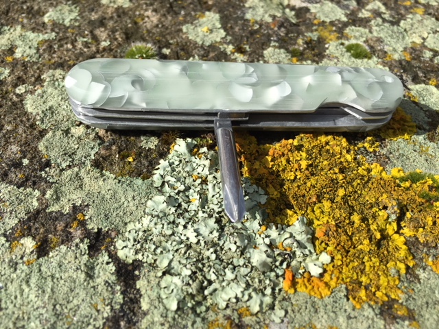

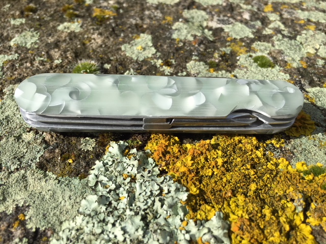

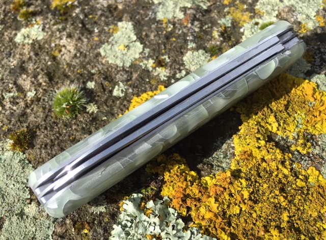

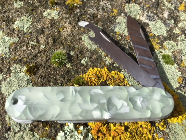

Un Custom, un de plus! Un test en fait.
Je voulais retenter un couteau avec le cruciforme en position centrale comme sur mon couteau de concours.
Pas de cotes pleines cette fois ci mais un accès restreint sur le coté avec une encoche de type poinçon.
C'est une meilleure solution, l'accès est bon et on garde l'esthétisme de la plaquette.
Plaquettes bizarres?
Oui c'est une resine avec des inclusions de copeaux d'aluminium.
Son petit nom? Spark! Une résine résine photochromique:
elle change de couleur au soleil (du vert clair au bleu).

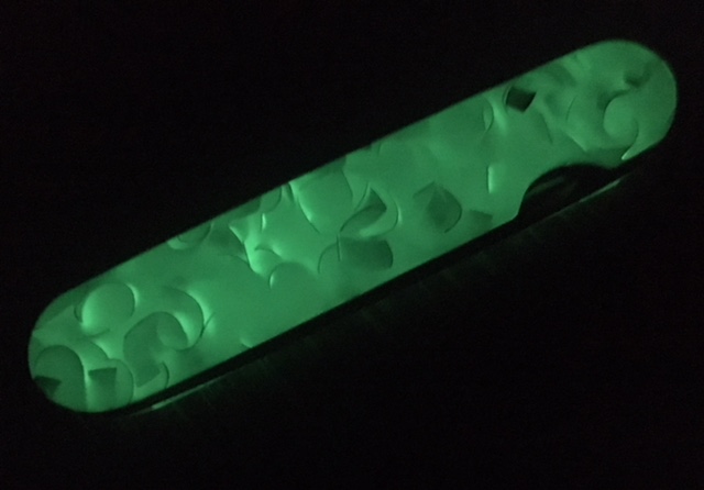

Elle est aussi phosphorescente avec une belle teinte verte fluo.
Les inclusions d'aluminium donnent un effet 3D déconcertant.

Mais, le souci de cette résine vient des inclusions justement: a chauffe très fort au ponçage, ça casse au fraisage, ça s'écaille.
Il faut travailler en douceur, faire de longues pauses pour faire refroidir le matériau. Prier beaucoup aussi!
En plus, cette résine se marque facilement.
Bref, un enfer à travailler. Il me reste quelques rayures à éliminer!

je crois que cette intégration va devenir  ta sak obsession , mais on en a tous une
la matière et surprenante esthétiquement et j'imagine bien la galère que tu racontes, mais je trouve le résultat plutôt bon .
pour l’intégration j'ai un peu de mal avec l’esthétique du demi rond, ça casse la symétrie .
peut être plus petit , voire un chanfrein intérieur sur les 2 cotes
