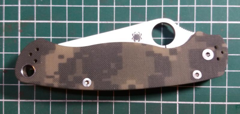

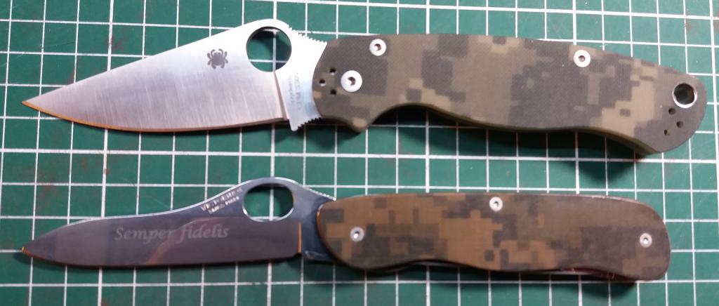

Depuis des mois je cherchais à réaliser un custom sur la base d'un 111 Nomad avec les cotes en G10 mais impossible de trouver des axes de 3mm dans un matériau autre que du laiton  Crying or Very sad
Puis je suis tombé sur les axes filetés en acier trempé, bon; il sera démontable du coup Okay
pour les plaquettes, je voulais du G10 de manière à ne pas utiliser de platines alu, uniquement la platine inox qui sert de lock.

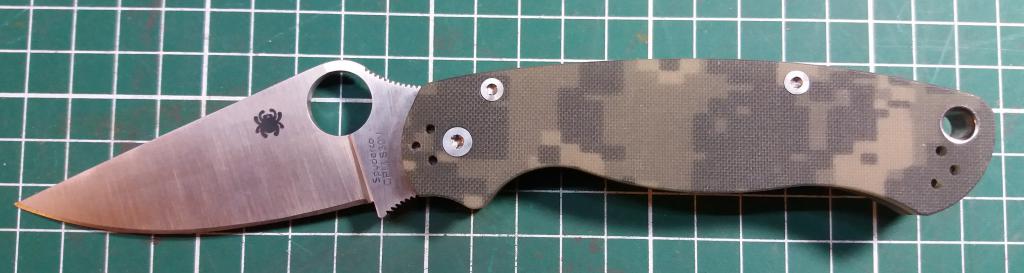

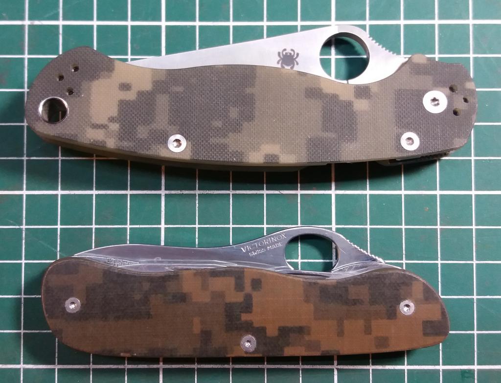

Je me suis inspiré d'un de mes couteau que j'adore, aussi bien de gue*le comme de confort à l'usage (prise en main, ouverture, fermeture,..) mais importable au quotidien dans ma Bretagne (sont pas trop habitué aux Spydi tactikeul ici Mr. Green )
Le Spyderco Paramilitary 2 version camo
Mon cahier des charges était le suivante:
- une lame lisse one-hand tatouée
- les cotes en G10 camo et symétriques (pas de TB)
- 1 platine centrale inox
- 1 poinçon qui ne dépasse pas du manche afin d'avoir un dos lisse

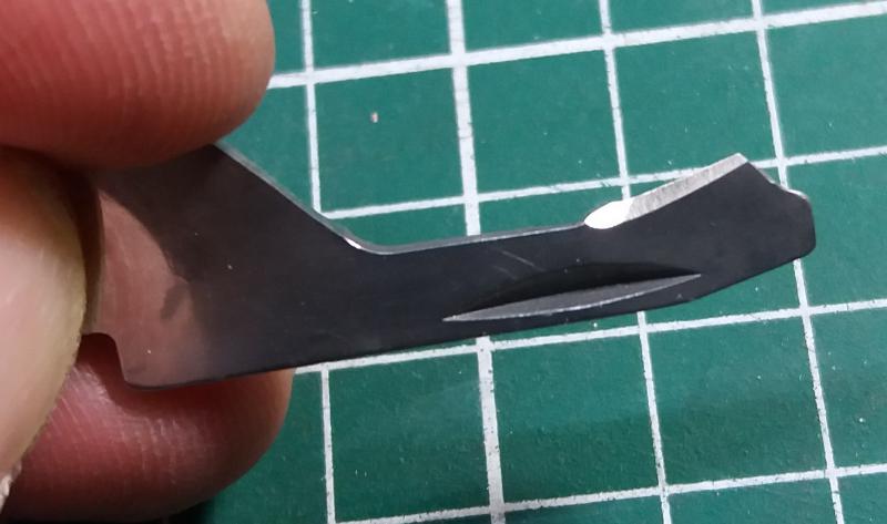

- garder les outils suivants: gros tournevis/décapsuleur/levier qui verrouille, petit tournevis plat/cruciforme mais le modifier afin de remplacer la fonction ouvre-boite inutile par une mini lame ouvre carton

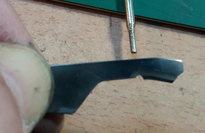

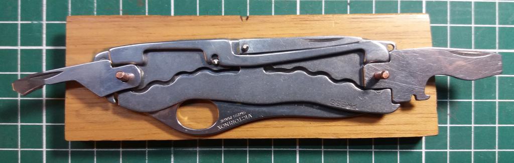

j'ai donc commencé par travailler sur ce dernier point:

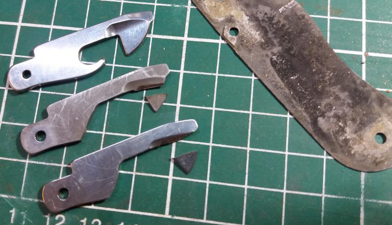

premier essais raté, le tranchant empiétait sur la fonction cruci. du coup obligé de ressortir un très vieux Nomad  de plus de 20 ans qui avait été oublié une nuit dans le cocacola: l'inox à noirci et les platines alu
le 2eme point a été de retravailler le ressort afin de remplacer le poinçon d'origine par celui d'un Wenger non dépassant, je ne touche pas au reste, pour le moment du moins...

c'est pas mal l'idée du soda ça bruni bien l'inox ça résiste bien as l'usage tu crois ?
jetait persuadé que la petite excroissance courbé servais de buté fermé
tu vas aussi agrandir les axes de 2.5mm ?
j'aime bien cette modif avec une petit réserve pour les doigts si on force trop .

oui ça résiste vu comment j'ai du polir à la pâte Puma pour retrouver le brillant.
c'était un essais réalisé il y a  plus de 25 ans, je ne sais plus si ça avait trempé une nuit ou une semaine...à re-tester.
l'excroissance sert bien de butée mais sur les 91, pas sur les 111, du coup pour faire cette modif sur un 91 on ne devra retoucher que le tranchant en arc de cercle de l'ouvre-boite.
oui, les 3 axes sont passés en 3,2mm et effectivement c'était chaud pour le poinçon, j'ai du décentrer le trou d'origine au diamant pour le rapprocher du milieu du poinçon sinon il n'y avait pas assez de matière (à mon gout).
J'ai fait pas mal de petites modifs ''pour les doigts'' en m'inspirant du Para2 , à suivre...

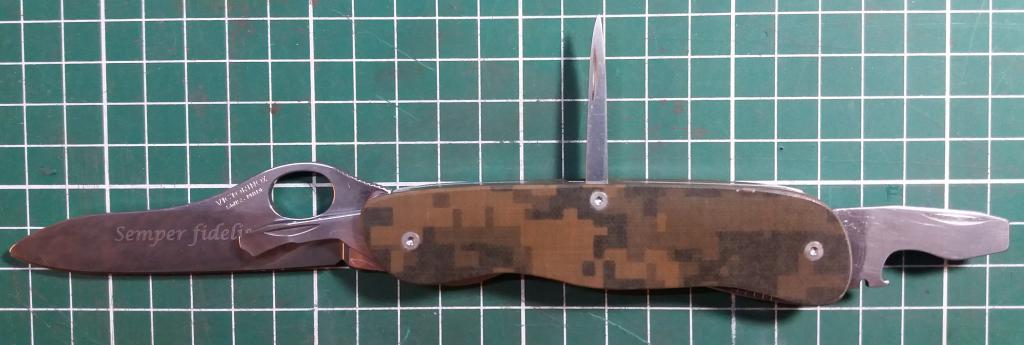

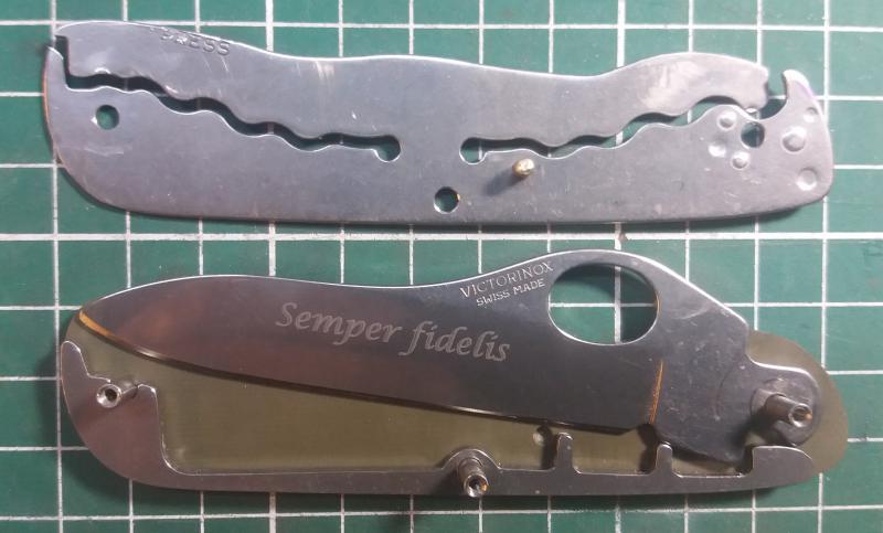

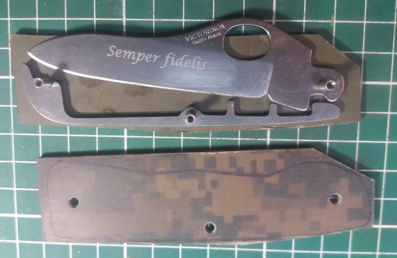

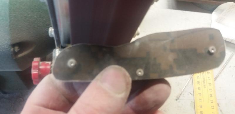

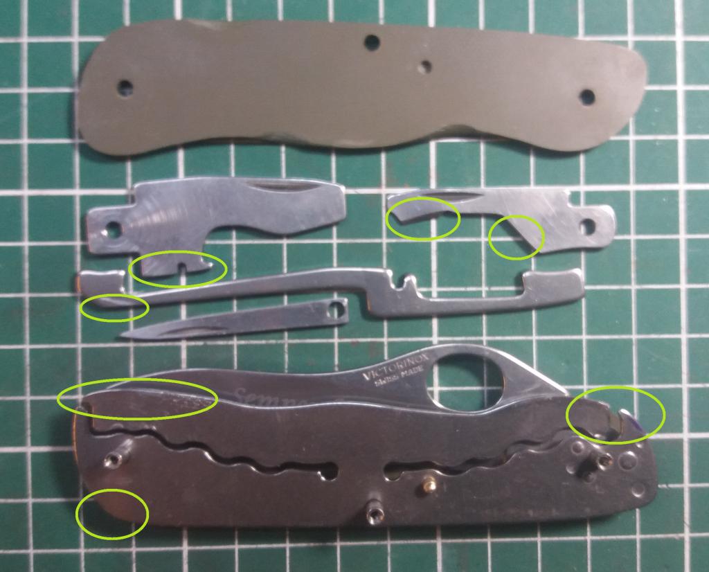

Bon, on continue avec la découpe des plaquettes G10

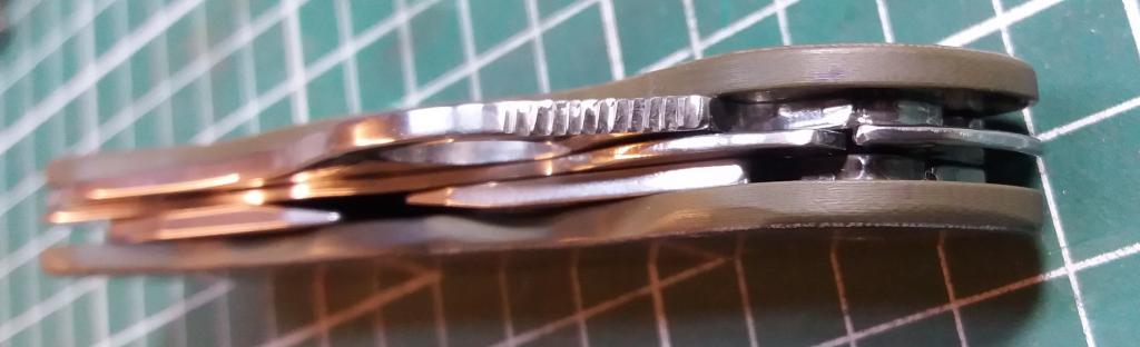

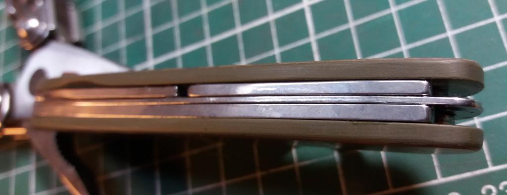

l’œil affuté remarquera que la forme générale est celle d'un 111 mais que quelques petites modif ont été apportées

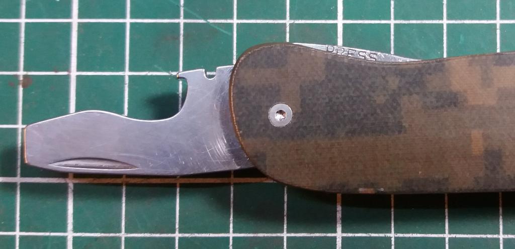

- la plus visible; modification de l'ouvre-boite
- modif du décapsuleur pour qu'il rentre plus dans le manche
- du coup modif de la platine inox avec : diminution des 2 languettes de déverrouillage et suppression du trou pour anneau brisé
- modif de la forme du manche avec diminution de la hauteur au niveau du c*l
- modif du ressort pour avoir un poinçon qui ne dépasse pas du tout du dos du couteau
- découpe dans les plaquettes G10 afin d'accéder aux onglets des outils maintenant un peu plus ''dans le manche''

MessagePosté le: Mer 18 Avr 2018 - 10:38    Sujet du message: Réalisation d'un 111mm custom en G10 Répondre en citant
Rendre la platine bloquante plus accessible et la transformation de l'ouvre boite ont de super idées !

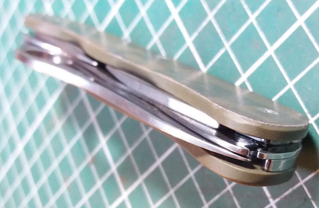

le soin du détail jusque dans le pattern du g10  Okay .

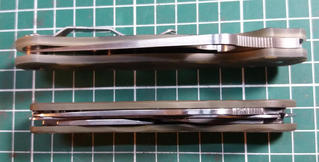

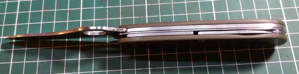

sympa les petites retouche pour l'ergonomie , c'est une bonne idée d'avoir les outils plus rentrant (une petite photos lame ouverte outil replié parleras plus )
j'avais un doute sur l'utilité du poinçon wenger sur un  111 , mais il me semble que tu as affiné la pointe
le trou de l'axe de la lame me semble bien proche lol
je verrais bien un clip de poche

oui, la lame est proche de l'axe en laiton mais assez loin pour qu'ils ne se touchent pas

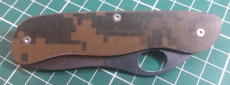

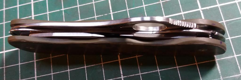

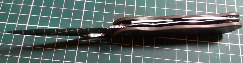

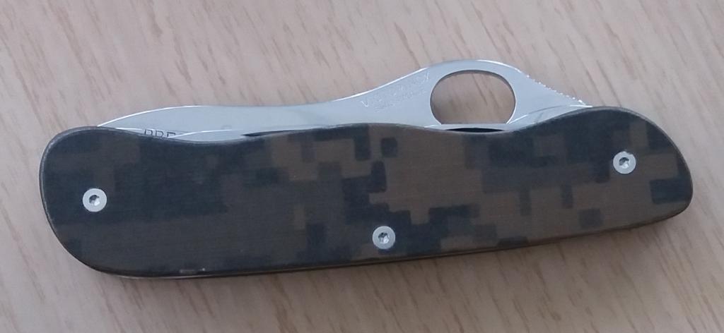

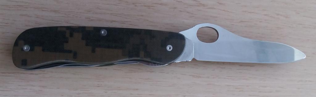

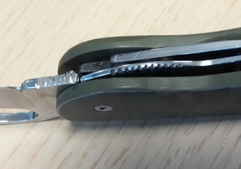

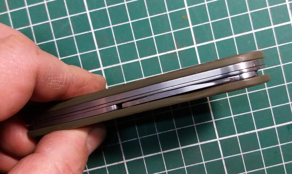

Dernière modif sur la lame afin du lui donner une forme de creux là où l'on pose l'index et le pousse et y réaliser des rainures anti-dérapantes
assemblage final
ajout de rondelles pour le poinçon (trop flou, dommage)
les têtes de vis sont à fleur
c'est là que je me rends compte que les finitions des tranches du G10 peuvent êtres améliorés, dans la vraie vie mes yeux ont bien du mal à voir ces détails
toute la tranche de la platine a été polie à la Puma, un vrai miroir. Les rainures aussi j'ai du mal à les voir mais elles accrochent super bien
elle est bien nette et lumineuse celle-la

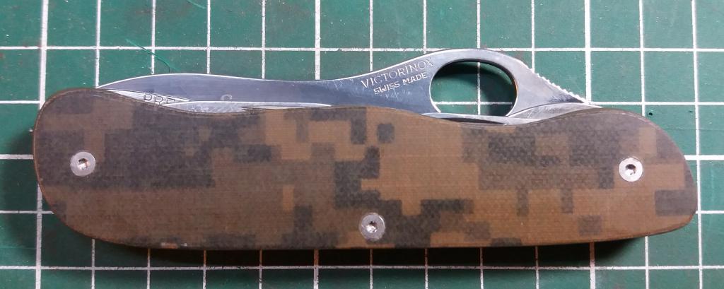

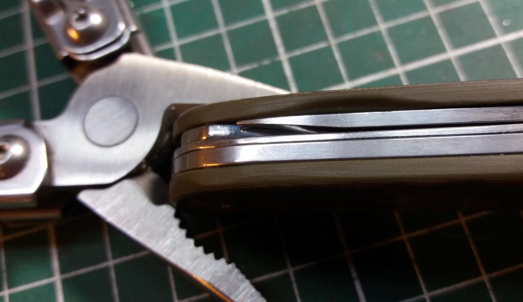

avec son grand cousin d’Amérique
alors Hulk, satisfait de l'album photo? je vais peut-être bien lui rajouter le clip qd même...

J'ai réalisé une fois un custom avec du G10. C'est vrai que le polissage des angles demande d'utiliser des papiers de plus en plus fins. Sur celui que j'avais réalisé, c'était plus simple car tout était en "arrondis" (voir ici).
il faut jugé des choses avec ces propre sens .
un appareil photo c'est juste un outil
j'aime beaucoup ce custom , il est bien pensé
les encoches discrète pour les outils .

et moi j'ai mal lu, tu parlais du poinçon donc de sa pointe bien sur et non, je ne l'ai pas retouché, la retouche du ressort suffit à rendre le poinçon à fleur du dos de couteau

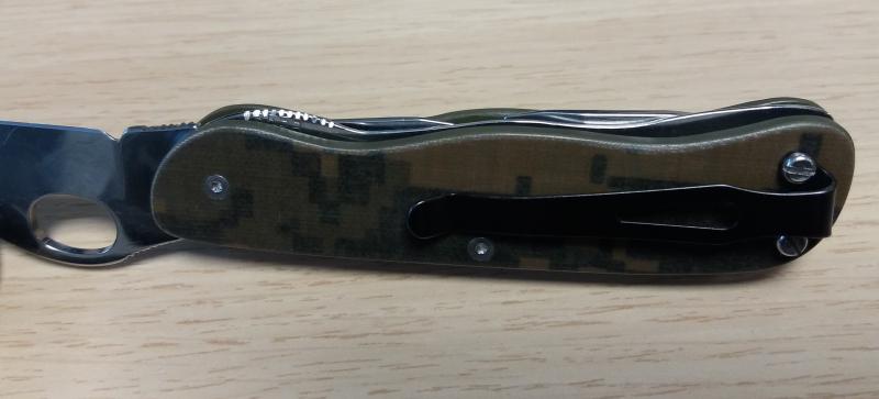

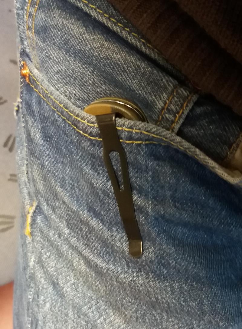

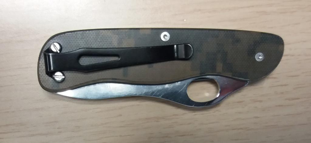

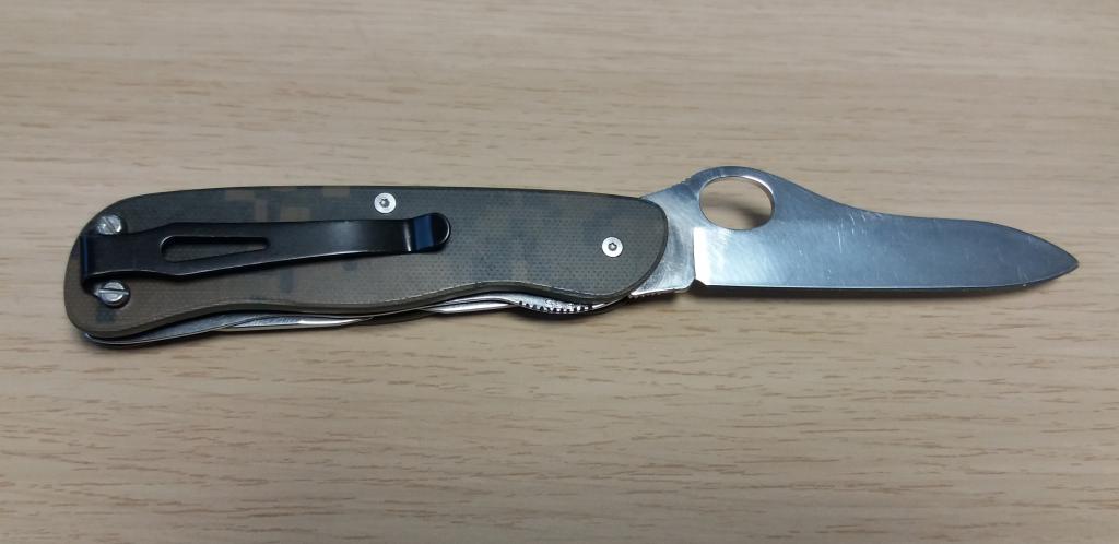

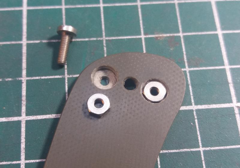

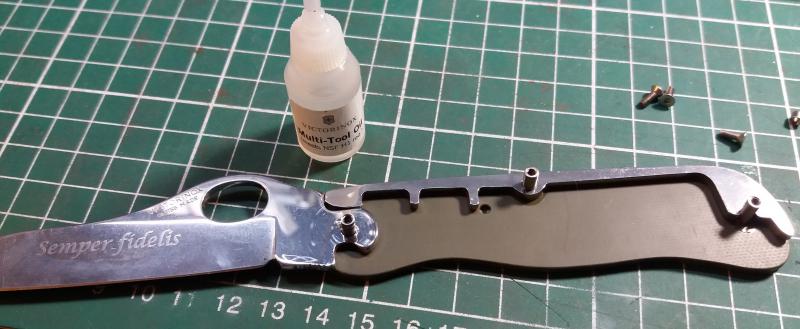

et voilà le clip de poche Hulk
écrous collés à la colle bi-composants
il me restera à noircir un peu les têtes des vis au perchlo
j'ai profité de ce démontage pour modifier la languette du lock et lui rajouter un peu plus de grip

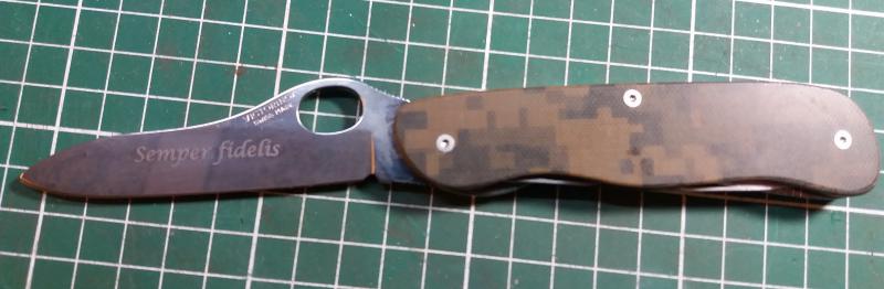

au final voilà un chouette petit couteau, petit par rapport au Paramilitary 2 mais n'est-il pas trop ''guerrier'' avec sa robe camo? à porter dans ma campagne mais à oublier quand je vais à la capitale
Messages: 1 518
MessagePosté le: Lun 23 Avr 2018 - 11:25    Sujet du message: Réalisation d'un 111mm custom en G10 Répondre en citant
chapeau pour ce modèle Respect !!
les cuvettes dans le g10 sont bien régulière surtout que du as du les faire avec des forets Okay
le clip rend bien avec un placement discret en poche .
perso tout les grip que j'ai fais a la dremel ne sont pas très confortable , donc je suis moyen fan
Messages: 2 798
MessagePosté le: Lun 23 Avr 2018 - 11:35    Sujet du message: Réalisation d'un 111mm custom en G10 Répondre en citant
Super bonne idée de fixation du clip!
Ne la brevette pas tout de suite, je compte bien l'essayer!
