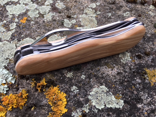

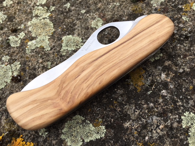

Un essai plus qu'un couteau définitif car le bois utilisé pour les plaquettes était de la récup et il y a des tas de marques.
Lame et scie bloquables par liner lock et cette fois ci, pas tete beche mais cote à cote.
J'ai utilisé les liner lock de deux sentinel (j'en consomme pas mal pour mes customs de 108mm)
Le gros souci est la tension combinée de ces deux liner locks. Pas de rivets apparents possible mais un bon gros rivetage heavy duty comme je les aime !
J'ai fait le choix de raboter le liner lock plutôt que le talon de la scie, c'est plus facile.
Le resultat est sympa et fonctionnel: bloquage costaud.

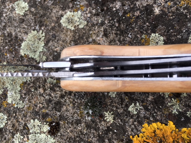

Les défauts: pas assez d'espace entre les liner lock, les défauts des 111mm: la découpe des plaquettes laisse penser que c'est ergonomique mais non, avec un outilrestant en permanence, c'est pas si génial que ça.
J'ai fait un dos plat, je voulais tester aussi. Sympa mais on perd le poinçon bien pratique pour les trous de dragonne en rando.

Okay  Cela reste une excellente chose de faire en sorte que la scie soit bloquée en position ouverte ! Si elle accrochait à la découpe, sur un mouvement de "va", elle pouvait non pas se refermer totalement mais entamer le mouvement pour le faire...
Donc, hormis l'ergonomie des liners de toute façon discutable chez Victorinox, je dis "Bravo" !

vraiment super le verrouillage de la scie Okay elle est tellement redoutable, je pense qu'on est tous effrayé à l'idée qu'elle se referme sur nos doigts
effectivement, les 2 lock sont trop proches (épaisseur de lame+platine) pas simple de chopper celui de derrière , ajoute du grip sur celui de la lame comme sur mon 111 Semper Fi et baisse légèrement la hauteur de celui de la scie.
une autre idée serait de passer le lock de la lame en version droitier de manière à toujours pousser vers le milieu du couteau quelque soit l'outil à fermer mais cela implique d'avoir les 2 platines juxtaposées au centre du couteau et surtout d'inverser le sens du lock de la lame avec tout ce que cela implique (gestion des petits emboutissements à remplacer par des rondelles bronze?)
pour le poinçon tu peux aussi reprendre l'idée du poinçon Wenger qui permet de garder un dos lisse, bon il n'est pas complètement plein mais rien ne dépasse
dommage que le bois ai un tas de marques car sur les photos il est assez beau  avec de jolies veines
l'avantage des plaquettes bois maison est que l'on peut choisir leur épaisseur donc l'épaisseur générale du manche au mm près ainsi que la forme plus ou moins arrondie des arrêtes , bien utile pour un outil ou la prise en main est important comme une scie de 111
Bien vu! Ce serait plus pratique.

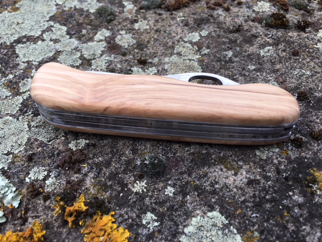

oui c'était un beau morceau d'olivier que j'avais utilisé sur un autre couteau. J'ai optimisé au maximum les chutes mais ça s'est joué à 2mm : on voit bien les anciennes coups de scie sur la deuxième photo. Le dessous est pas mieux. Dommage mais pas très grave, c'était un essai. Je vais quand même retravailler le grip des liner lock selon ton idée.

je le sens pas top pour les doigts .
malgrés le biseau de blocage sur la lame ton liner passe presque de l'autre coté .
l'option de faz inverser les liners et intéressante on peu se passé des rondelles pour la scie je pense .
personnellement  si je devais faire ce genre d'integration je placerai la scie sur le ressort arriere pour avoir le blocage du gros tournevis plat . (j'ai un peu fait des tests ça ne me semble pas impossible Smile )
esthétiquement le rendu et beau , le galbe du bois avec les plaquettes un peu plus épaisse doit être agréable .
pour l'ergonomie j'ai l'impression que les 111 sans la couche outil tournevis plat c'est pratiquement impossible .
