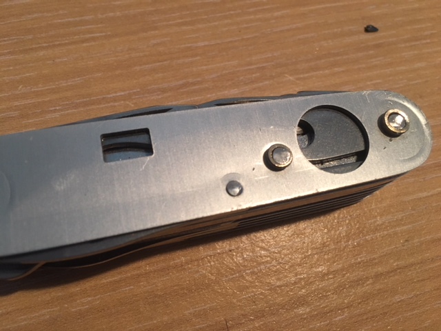

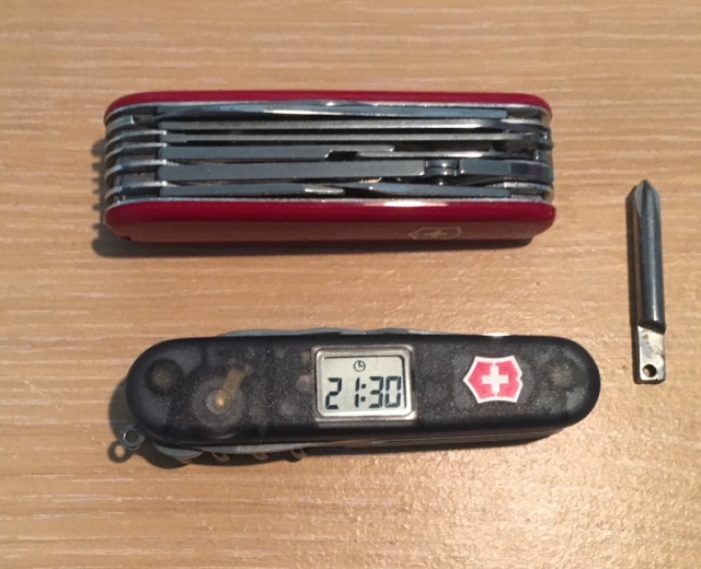

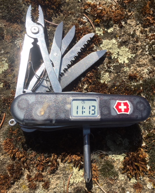

Un custom 91mm! Ca fait du bien de revenir à ses premières amours. Je m'étais égaré dans les 108, 111 et 130 mm depuis fort longtemps!
Celui ci est un mix entre un Voyager et un Handyman.
Rien de bien sorcier sinon de décoller les FRAGILES plaquettes AVT du Voyager.
Je remplace le tirebouchon par un cruciforme pour transformer le Handyman en Craftsman.
Messages: 2 901
MessagePosté le: Jeu 24 Mai 2018 - 11:45    Sujet du message: Craftsman AVT Répondre en citant

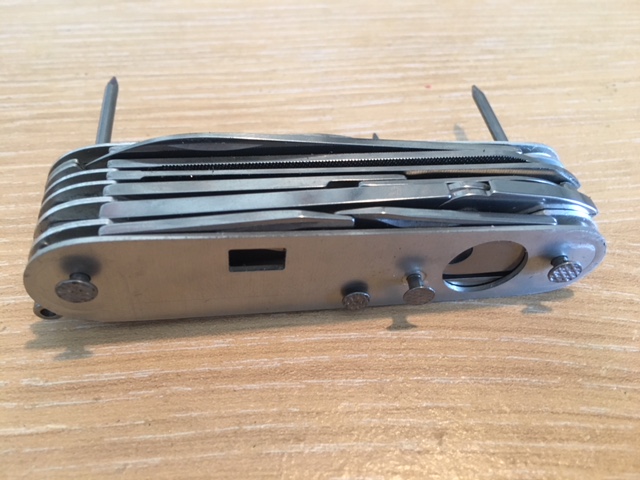

Au passage, je garde le crochet du Voyager car il porte la lime à son dos.
Le couteau est large et je pars sur des rivets acier car les laiton se tordent souvent sur de grandes largeurs.
Montage sans histoire, rien de bien sorcier. Je fais un peu gaffe à la platine spécifique des AVT. Elle semble plus épaisse mais je veux éviter de l'impacter car il n'y a pas de pièces de rechange.
Messages: 2 901
MessagePosté le: Jeu 24 Mai 2018 - 11:48    Sujet du message: Craftsman AVT Répondre en citant

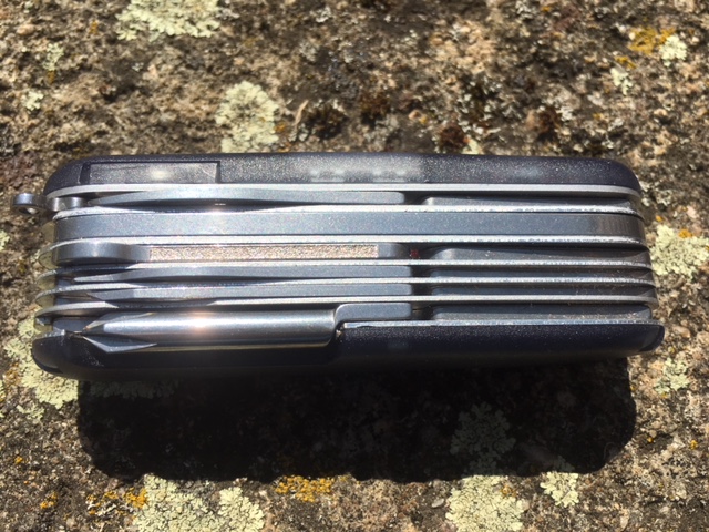

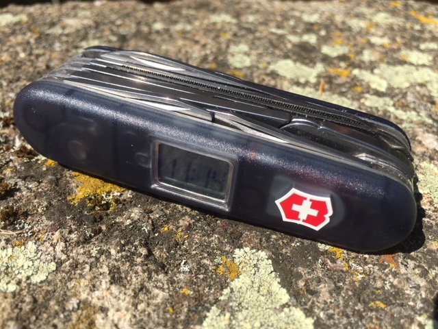

Clipser les plaquettes demande de la délicatesse car ces cotes AVT sont FRAGILES. Faites aussi attention au sens de la pile, c'est à l'envers.
Un custom assez propre et super complet. Son propriétaire sera content, j'espère!

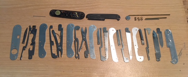

as tu une astuce pour enlever ces fragiles plaquettes? je vais bientôt m'y attaquer pour me faire un custom spécial vacances et j'avais pensé à chauffer les plaquettes à 40/45°C pour ramollir ce plastic et éviter la casse
Messages: 2 901
MessagePosté le: Jeu 24 Mai 2018 - 17:11    Sujet du message: Craftsman AVT Répondre en citant
C'est l'enfer, le plastique est rigide, fin et cassant.
Je glisse la petite lame a coté du rivet et je met un intercalaire en retirant la lame. Je procede comme ça pour chaque rivet. Puis je glisse des intercalaires entre la platine et l'intercalaire précédent: le but est de soulever la plaquette plus que de la déclipser en torsion.
Beaucoup de temps, de la musique qui va bien, personne autour. Comme un ermite!

Merci Philippe. En fait, un poil de jeu lateral est resté dans le poinçon mais ça a été difficile de ne pas léser la platine du Voyager: c'est fin, c'est troué, c'est fragile!
c'est peu etre moi qui me trompe mais d'origine il ya toujour un petit jeu sur le poinçon
Messages: 2 901
MessagePosté le: Lun 28 Mai 2018 - 22:25    Sujet du message: Craftsman AVT Répondre en citant
Ca me rassure un peu mais c'est un peu de ma faute aussi: j'ai d'avantage pensé à préserver la platine que serrer le couteau..
