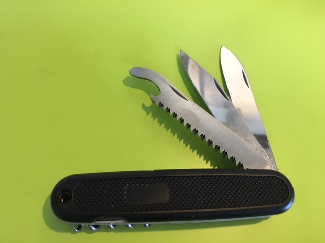

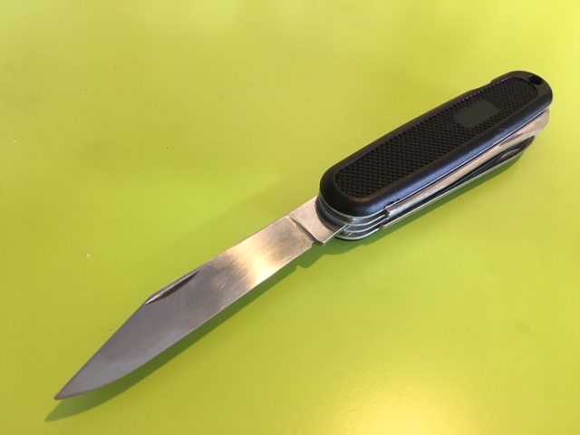

Le Victorinox Walther est une rareté et coute une fortune. Deux bonnes raisons pour en faire une réplique.

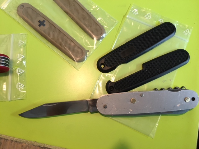

Le principe est assez simple: on prend la lame clip point d'un Mauser (on trouve des Mauser bien abimés à 50-60 euros), on la polit au 1500 à l'eau et on la met à la place de la gutting blade du Hunter. Facile, rapide.
Pour les plaquettes, ça se corse. Soit on fait un moulage des plaquettes du Mauser mais il faut qu'elles soient impeccables ou alors plan B: on achete un Trooper (pas un safari trooper qui est rouge mais un trooper qui est vert). Les plaquettes du trooper ont un cartouche rectangulaire comme les Mauser et le Walther. Banco!

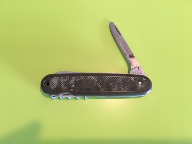

Un Trooper qui a vécu:
Sans scrupules, je lui enlève ses plaquettes:

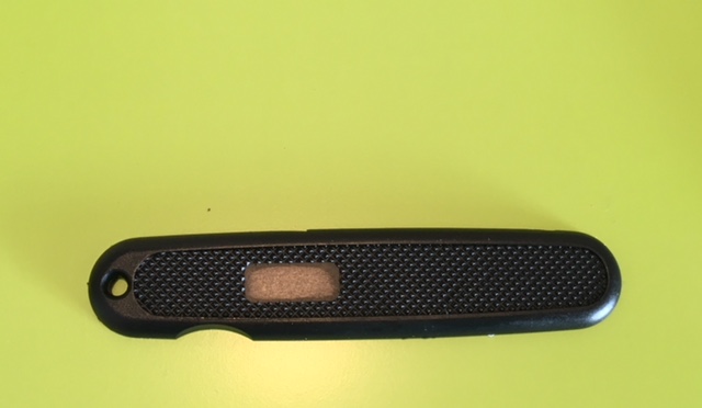

Un petit tour au nettoyeur à ultrasons, un peu de mastic pour combler les trous, on moule en double face et on coule une resine polyuréthane noire de jais!

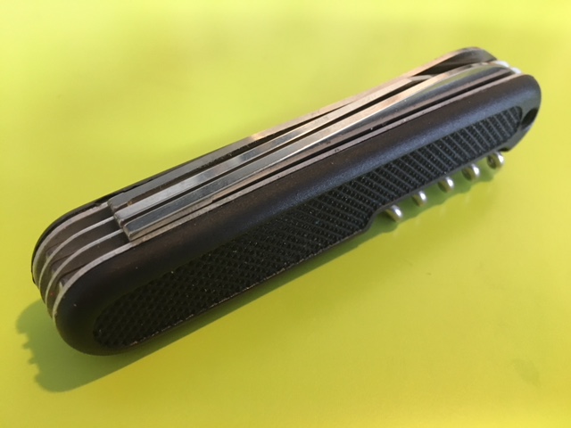

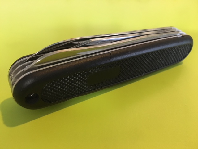

Plus qu'à assembler:
Messages: 2 952
MessagePosté le: Sam 16 Juin 2018 - 21:24    Sujet du message: Une réplique de Walther 108mm Répondre en citant
J'aime bien cette lame clip point, surtout bien polie sans marquage.

Merci! C'est surtout pour m'amuser et aussi pour finir la série des 108mm, cette place vide dans la vitrine était insupprtable Laughing Laughing

bluffer par le netoyage de la machine a ultrason .
c'est du as quoi la casse de la cote ?
Messages: 988
MessagePosté le: Lun 18 Juin 2018 - 17:32    Sujet du message: Une réplique de Walther 108mm Répondre en citant
je ne pense pas que ce soit la photo avant et après le nettoyage des originales mais plutôt avant nettoyage et la photo des nouvelles plaquettes réalisés en résine polyuréthane après moulage des originales nettoyées
Messages: 2 952
MessagePosté le: Mar 19 Juin 2018 - 21:26    Sujet du message: Une réplique de Walther 108mm Répondre en citant
Oui c'est ça. Je n'ai pas de photo des plaquettes du trooper apres le nettoyage. Elle sont bien décapées mais très terne et certaines zones sont presque blanches...
La petite casse sur le dessus de la plaquette n'en est pas une mais plutot un oubli d'ébavurage. Le moulage se fait entre deux parties en silicones et un peu de résine déborde. Je fais un ébavurage grossier avant d'ajuster sur le couteau pour ne pas trop en enlever puis je fais un ponçage au grain 500 et un petit passage à la frotte au sisal.
Le moulage des plaquettes en résine demande enormément de temps et de finition, c'est sans doute pour ça que personne n'en fait. Les imprimantes 3D ne font pas d'erreur, c'est l'avenir.
