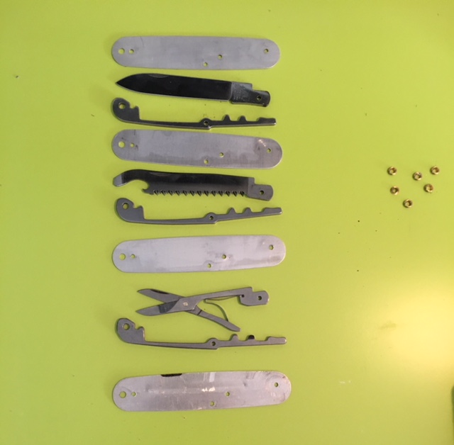

L'idée n'est pas de moi mais d'un membre de Custom SAK group sur FB. Au ours d'une discussion, il disait être enchanté de ses ciseaux sur son GAK 108mm. Je ne pouvais refuser ce challenge!
L'idée est de reprendre un ressort classique pour garder l'esthétisme du couteau:
Rien de bien sorcier, il suffit de limer un seul des deux butoirs. J'ai procédé par essais successifs afin de déterminer la meilleure hauteur des ciseaux au dessus de la plaquette.

il faut quand même un peu agrandir le trou du ciseau de mémoire je me trompe ?
j'ai souvenir d'avoir fais un test sur un gak mais le ressort et quand même un peu plus moue ça surprend au début .
les cotes interne ne frotte pas trop sur le ciseau ?
le petit chanfrein pour attraper le ciseau c'est avéré inutile ?
les rivets sont poli J'en bave
ben c'est du beau custom , c'est cool cette vulgarisation du sak ! , avec la base de donner du forum tout le monde peu faire sont custom .
Sur les 108mm, tous les axes ont un diametre de 2,4mm. Facile et 100% compatible avec les outils des 91mm. Facile!
Non pas chance l'éapisseur des ciseaux corespond à celle de la scie combo.
Oui je commence à maitriser le rivetage. Je commence à la bouterolle, puis je ponce puis je passe au marteau boule, je reponce et je finis au marteau à plat, doucement, juste pour gommer les rayures du ponçage.
