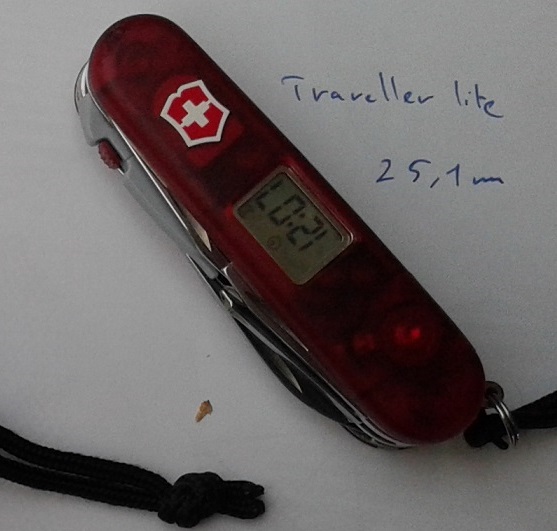

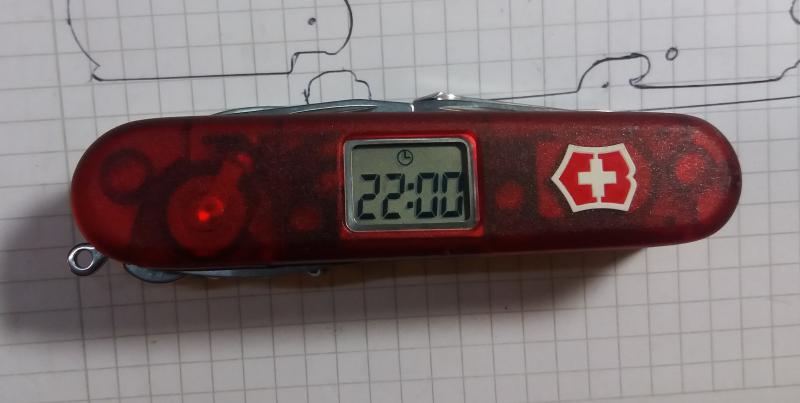

Je ne vous ai jamais présenté mon Traveller Lite? et bien c'est trop tard, il n'est plus Twisted Evil ,
il n'avait qu'a avoir une lumière digne de ce nom à la place de cette LED de daube  Evil or Very Mad
ça faisait un bail que l'idée me trottait dans la tête,
réaliser le 91mm custom idéal pour les vacances,
l'Explorer est incontournable pour moi mais il lui manque la scie utile en ballade ,
et j'aime bien la fonction réveil du Traveller n'ayant pas de smartphone greffé dans la main gauche ,
mais plutôt un couteau dans la main droite Rolling Eyes
c'est donc naturellement que mon choix s'est porté sur un modèle custom, un Woodsman Traveller

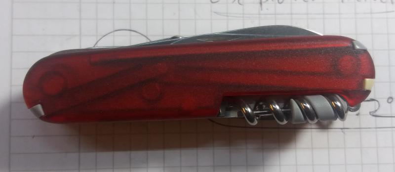

dernière photo avant l'opération
c'est parti!

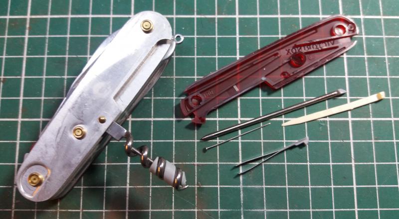

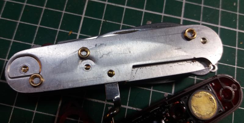

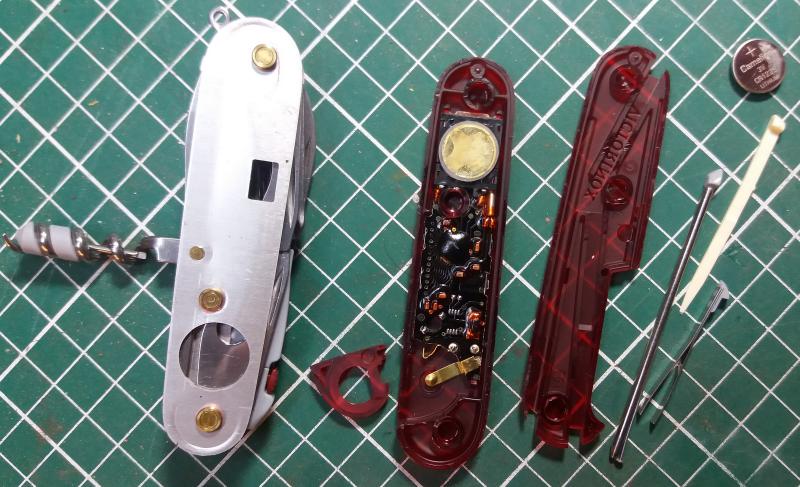

partie délicate pour ne pas flinguer ces jolies plaquettes
et voilà à quoi ça ressemble dessous
cette perceuse à colonne fait des merveilles
et voilà l'outil merdique de la gamme Lite, à propos;

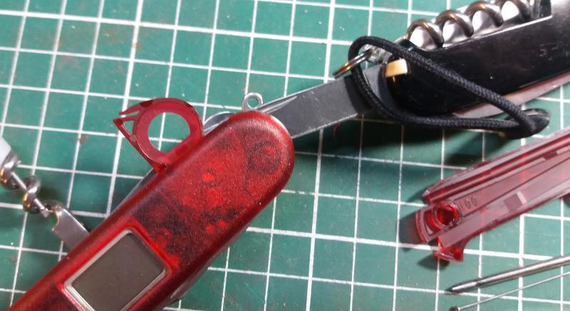

savez vous si les dernières générations ont enfin une LED qui éclaire plus de 0,1 lumen?

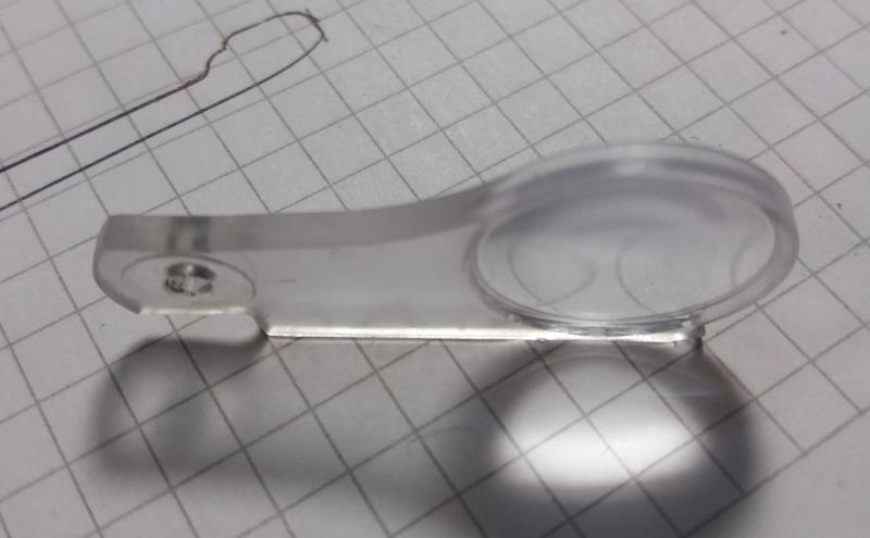

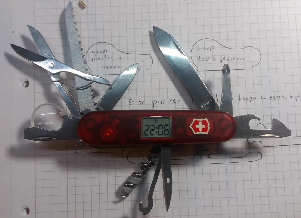

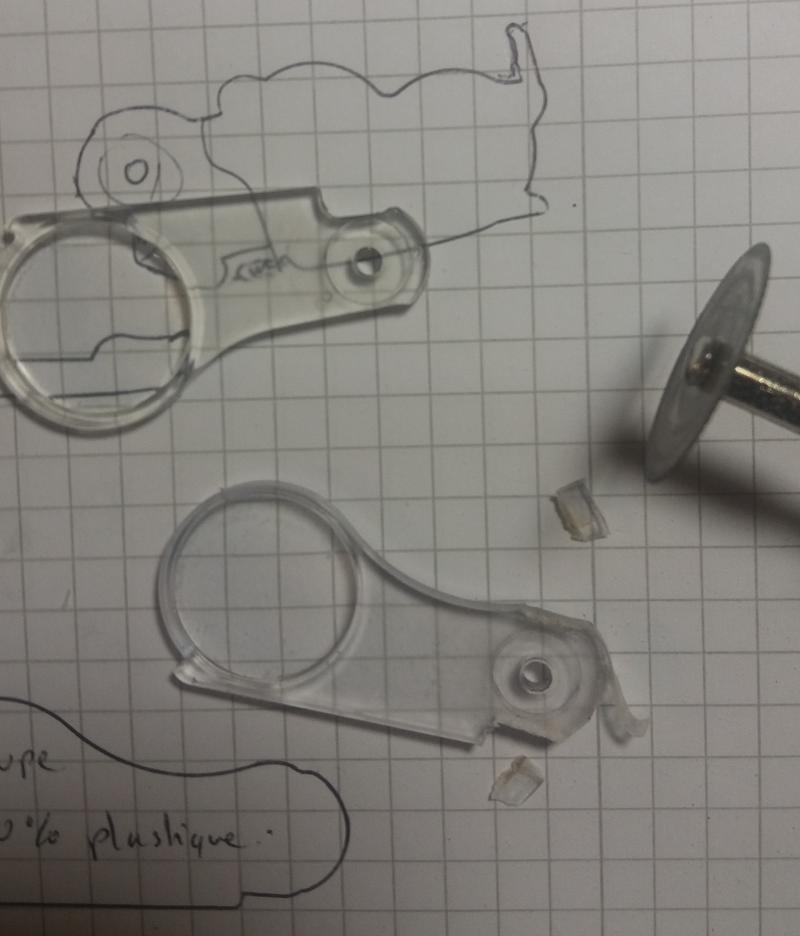

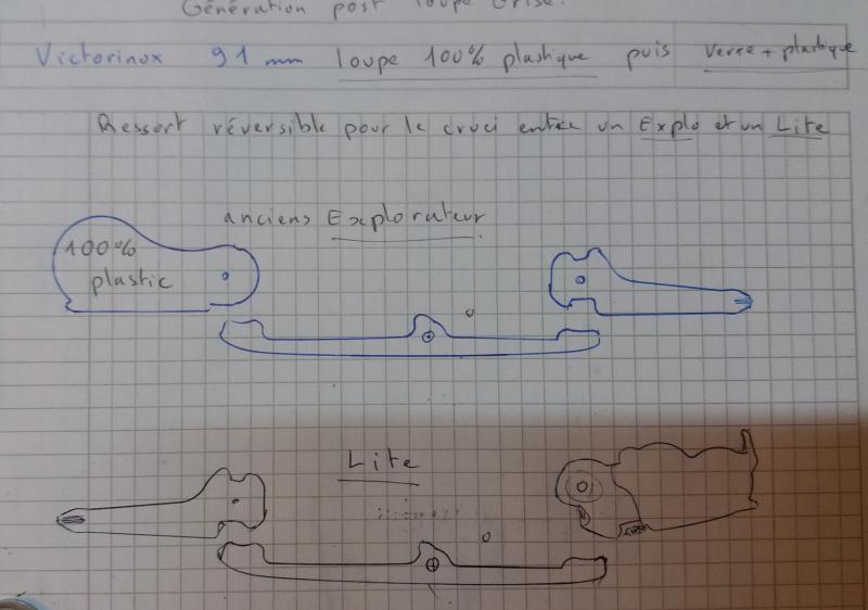

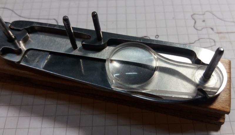

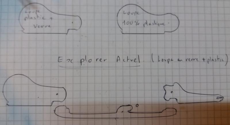

j'avais une loupe 100% plastique à recycler mais elle ne s'adapte pas sur le ressort du Lite,
je démonte mon fidèle Explorer ...
Les loupes verre/plastique et les loupes plastique/plastique n'ont pas les mêmes profils au niveau du pivot Evil or Very Mad
va falloir usiner le plastique car je réserve la loupe verre pour un projet plus...noble
moi qui voulais faire ce custom en 1h chrono, c'est mal parti,
quand on touche aux ajustement des ressorts il faut un certain temps pour obtenir l'ajustement parfait!

ajustement de la loupe terminé, un travail qui demande beaucoup de précision pour enlever de la matière centième pas centième afin de trouver l'ajustement parfait avec le ressort
si le ressort dépasse du dos c'est pas encore ça, s'il s'enfonce trop c'est trop tard
finition au papier de verre de carrosserie, on ne doit plus voir que ça a été retaillé
Messages: 1 600
MessagePosté le: Mer 27 Juin 2018 - 11:27    Sujet du message: Réalisation d'un Woodsman Répondre en citant
supression d'un outil inutile par une loupe utile Okay .
c'est toujours intéressant de voir les entrailles d'un sak , notamment la ligne lampe .
le ressort commun a certain modèle plastique , les ameliorations de blocage dans le temps du cruci , l'intercalaire qui sert de rondelle pour combler l'epaisseur du ressort

Messages: 1 600
MessagePosté le: Jeu 28 Juin 2018 - 09:19    Sujet du message: Réalisation d'un Woodsman Répondre en citant
interessant j'ai un croquis de la loupe grise et ça ne ressemble pas du tout .
d'ailleur je ne savais pas que les loupes transparent avez 2 versions .

et j'ai l'impression que ces 2 loupes transparentes n'ont pas le même grossissement

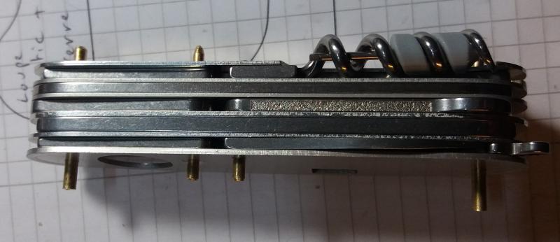

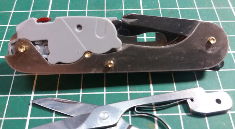

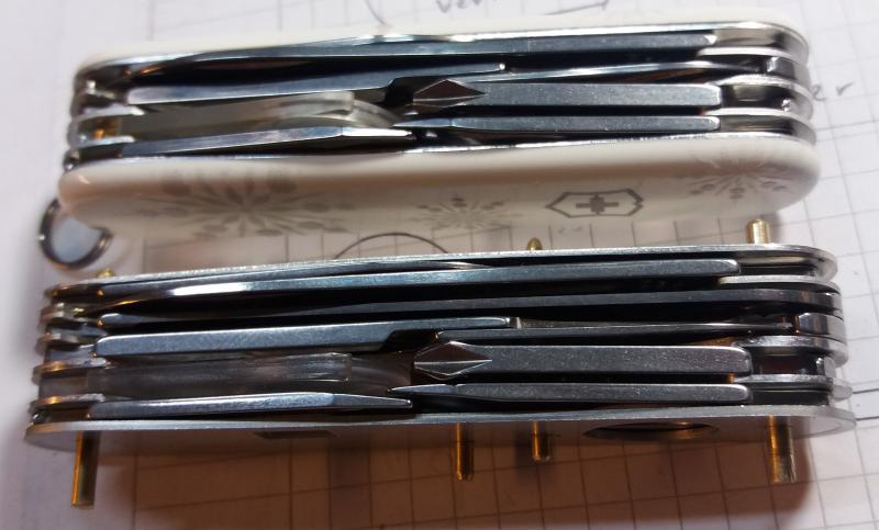

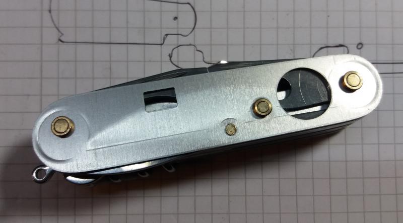

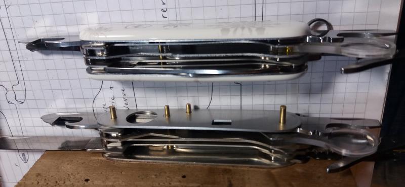

on continue, prenons exemple sur le petit frère
toutes les ouvertures/fermetures d'outils sont nickel
avec la petite lime qui manque à l'Explorer
plus qu'à sertir tout ça ce week-end

Tu as bien fait de mettre ce crochet avec la lime, c'est vraiment pratique pour raviver un connecteur, se limer un ongle en vitesse, gratter une allumette. Je m'en sers assez souvent et je rgrette qu'il ne figure pas sur tous les crochets

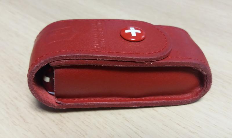

MessagePosté le: Lun 2 Juil 2018 - 11:27    Sujet du message: Réalisation d'un Woodsman Répondre en citant

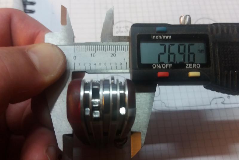

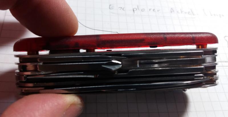

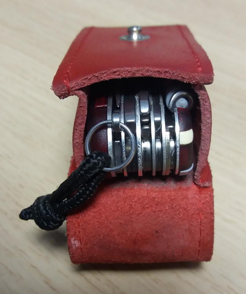

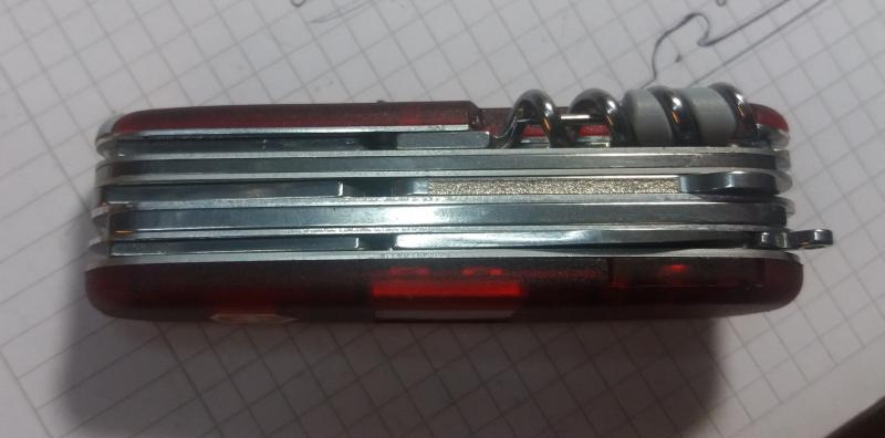

Je n'aimais pas ce couteau en version Lite, je l'adore en ExploTraveller
il n'a même pas pris 2mm
et comble du bonheur rentre parfaitement dans son cuir rouge légèrement moulant Rolling Eyes même si je suis plus cuir noir, mon coté motard

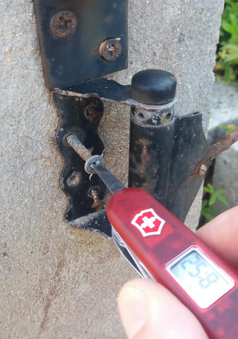

J'avais un peu peur de le foirer mais ce custom est une réussite totale, aussi bien les plaquettes qui n'ont pas du tout souffert et sont en parfaite harmonie avec cette loupe 100% plastique à la même finition granuleuse translucide, que le sertissage; les outils n'ont pas un poil de jeu et ils claquent merveilleusement bien, j'adore ce couteau

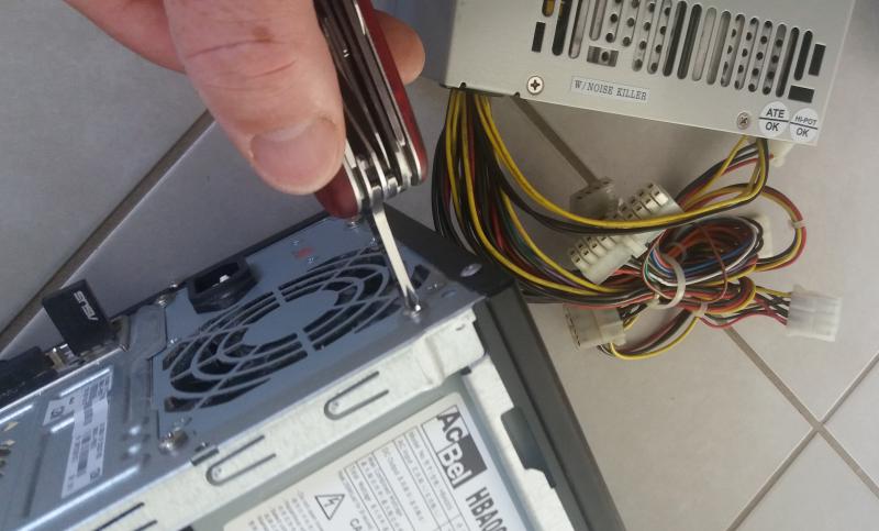

il n'a pas trainer à faire ses preuves sur le terrain

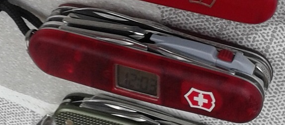

le meilleur pour la fin avec la buée du à la fraicheur qui rappel les plaquettes Okay

Très beau rivetage! Okay
Ce Woodsman est décidément bien conçu et polyvalent avec ses plaquettes AVT. Je vais te piquer l'idée!

c'est un peu épais  Mr. Green .
le rivetage et superbe , j'aurais un peu plus boulet le rivet  du centre en pensant a l'usage du poinçon .
mais le soin apporté et hallucinant
 toute c'est photos d'usage parle d'elle même , ma préféré et celle avec les vis corrodé !

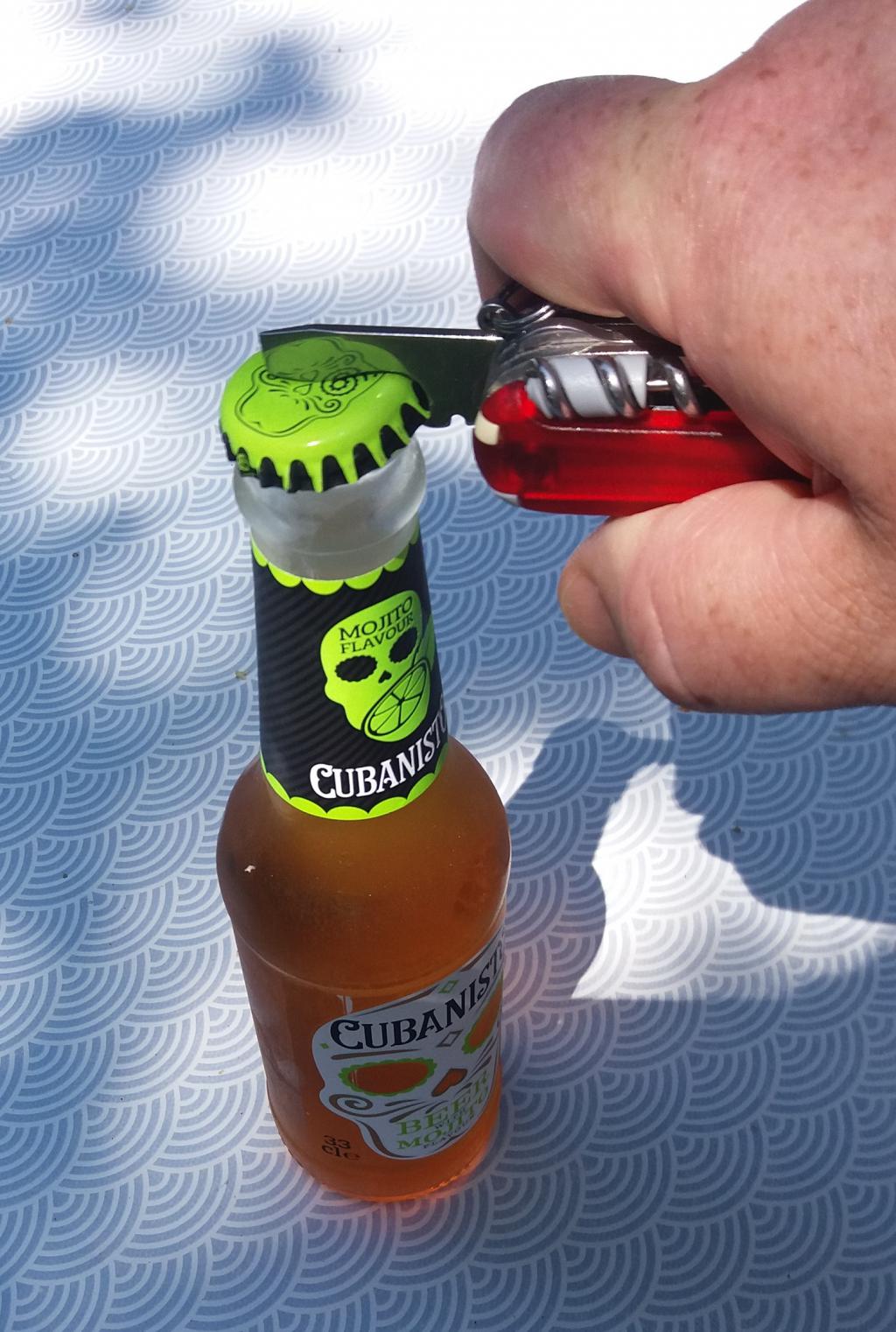

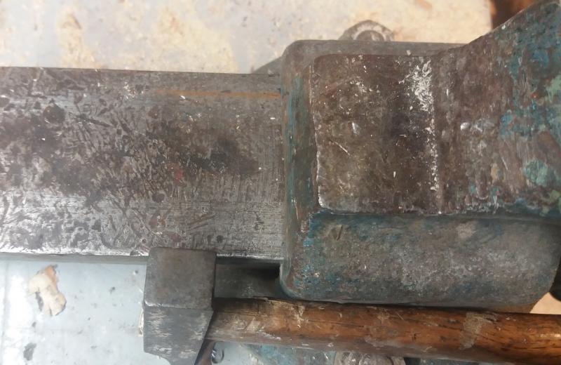

Messages: 1 077
MessagePosté le: Mar 3 Juil 2018 - 10:51    Sujet du message: Réalisation d'un Woodsman Répondre en citant
moi c'est celle avec la bière Mr. Green
il y a quelques traces légères sur les rivetages, c'est du au fait que mon enclume n'est plus très lisse... Rolling Eyes
Messages: 2 994
MessagePosté le: Mar 3 Juil 2018 - 11:43    Sujet du message: Réalisation d'un Woodsman Répondre en citant
Une enclume qui a servi, c'est ce que je trouve sympa. Elle ne laisse pas de marques, elle laisse une signature!
