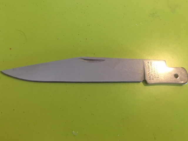

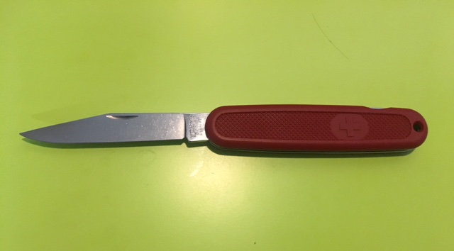

A la base, c'est un défi que l'on m'a soumis. Un solo à lame bowie, comme sur un Mauser.
Pas question de sacrifier un Mauser pour ça, alors il va falloir s'adapter.

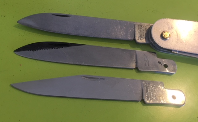

Je pars d'une lame classique de 108mm et je découpe depuis le pointe en longeant l'encoche de l'onglier.
Je fraise la nouvelle encoche au disque du dremel : je sais pas si c'est la meilleure méthode mais c'est surement la plus simple.
Apres pas mal de ratés, j'ai pu sortir une lame au bon profil et au bon polissage

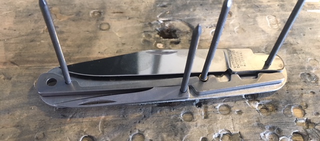

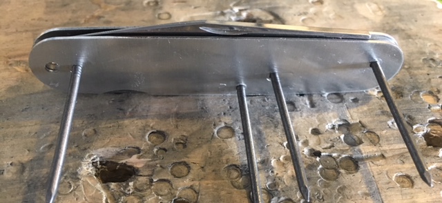

Comme on part d'une lame standard, l'intégration est sans souci. Pour ce modèle, j'ai ajouté un tube en laiton autour du rivet de maintien: moins de jeu sur le ressort.
Au final, une lame assez discrete et l'encoche afleure bien au dessus de la platine. mission remplie. Place à l'assemblage.

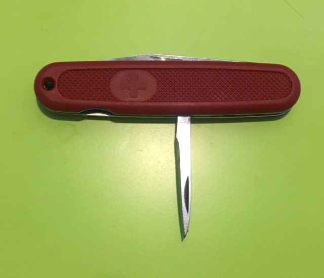

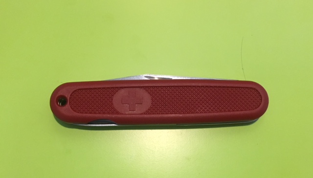

Une fois assemblé, le résultat est assez cohérent.
La lame ne dépasse pas trop et reste bien accessible à l'ongle.
Victorinox France
Messages: 2 994
MessagePosté le: Dim 12 Aoû 2018 - 22:13    Sujet du message: Un Solo avec une lame bowie Répondre en citant
Un solo à poinçon et lame bowie. Je pense que c'est inédit!

Hulk. a écrit:
l'onglet et fabuleux surtout qu'il faut le faire en une seul passe
si tu as des astuces pour ce dernier partage je suis tout ouïes (même si je crois que la plus grosse astuce c'est le coup de main lol )
J'ai mis la bague laiton pour diminuer le jeu sur le ressort: le couteau est pour quelqu'un de très exigeant et je voulais le meilleur.
Pour l'onglet, c'est assez chaud:
maintenir la lame à l'étau, tres tres ferme. On travaille au dremel avec le disque à metal, épais, pas celui de 1mm. Ensuite, on fait l'encoche avec un angle de 30° par rapport à la lame, sans trembler, sans riper. Vitesse de rotation moyenne. Je me suis entrainé sur des lames pourries mais on prend vite le coup de main.
Victorinox France

tu le fait avec le support dremel perceuse a colonne ou a main levé ?
sinon ça as l'air facile avec tes explications
A main levée, avec les gants en cotes de maille. Le pouce en appui sur la lame pour controler la pression, le prolongateur en main.
Equipements de securité de rigueur! Lunettes, canadienne manches longues, gants (cuir à main gauche, cote de maille à main droite)
Vitesse moyenne, un passage au centre pour marquer la profondeur, un passage en avant et en arriere pour dessiner les pointes. C'est tout.
Victorinox France

j'ai un peu de mal a visualiser l'action, hormis la combinaison de cosmonaute (mais la je suis bien d'accord jamais sans protection)
d’ailleurs si j'avais le courage je ferai un topic sur les protections indispensable, notamment sur les protection respiratoire qui devienne facilement un vrai casse tête avec tout les normes .
pour en revenir a l'onglet de ce que je comprend la main qui tient la lame gère la profondeur et l'arc de cercle et l'autre uniquement l'angle avec la dremel ?
Je ferais des photos ou une vidéo pour expliquer comment je procède. Ce sera plus parlant.
Mais ce n'est probablement pas la meilleure méthode!
