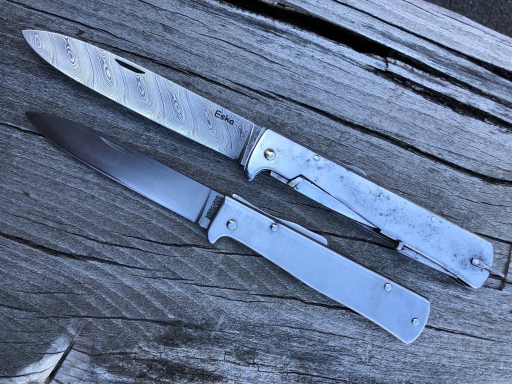

Résultat final ... Il fonctionne plutôt bien, blocage assez ferme, pas de jeu et il a retrouvé la ligne du Mercator. A cela près que je lui ai fait une lame un peu plus haute pour qu'elle suive le prolongement du dos du couteau. Je trouve ça plus esthétique.
Ici à coté du Mercator que l'on trouve de nos jours, fabriqué par la société OTTER.

Je ne savais pas que ce modèle avait une telle histoire.
Perso j'ai 2 Mercator de la marque Otter, ils ont de la g... personnalité mais pas très agréables à l'usage avec ce manche en métal replié extra plat (un peu comme les Douk Douk).
Quoiqu'il en soit beau travail de restauration sur ton modèle original.

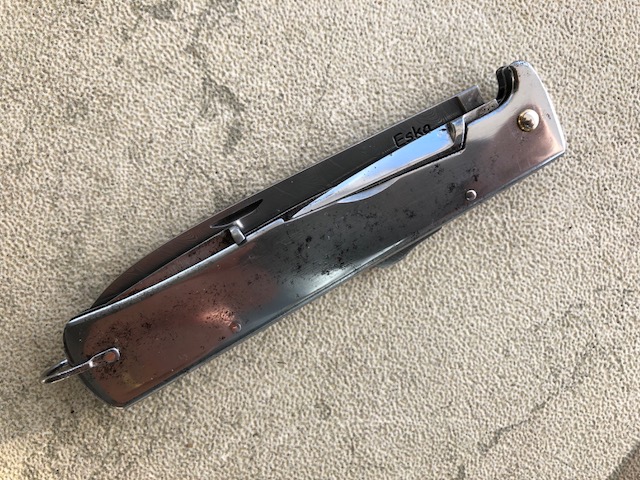

Et une vue en position fermé. Malheureusement, je n'ai pas fais d'autre vues en cours de travaux. Je n'y pense que rarement, tellement pris par mes soucis d'usinages et d'ajustages.
