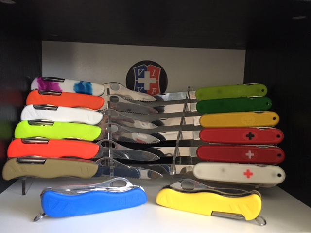

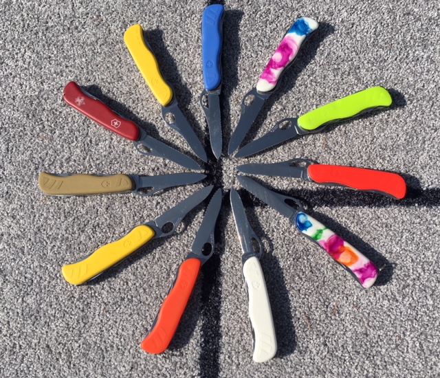

Fin de mes series en résine polyuréthane et epoxy, du moins pour le moment.
Beaucoup de temps passé, beaucoup de ratés et d'échecs (surtout avec les résines epoxy et crystal)
Mais des couleurs intéressantes, des moirés, des teintes phosphorescentes inédites, des poudres métalliques.... de quoi restaurer de vieux couteaux abîmés mais aussi de quoi faire des cadeaux originaux.
Pas un adieu car c'est une technique interessante mais un à bientôt: il est temps de se remettre aux vrais customs, au bois, aux alox!

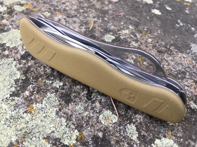

on veux plus de photos détaillées, les glossy, les métalliques,...

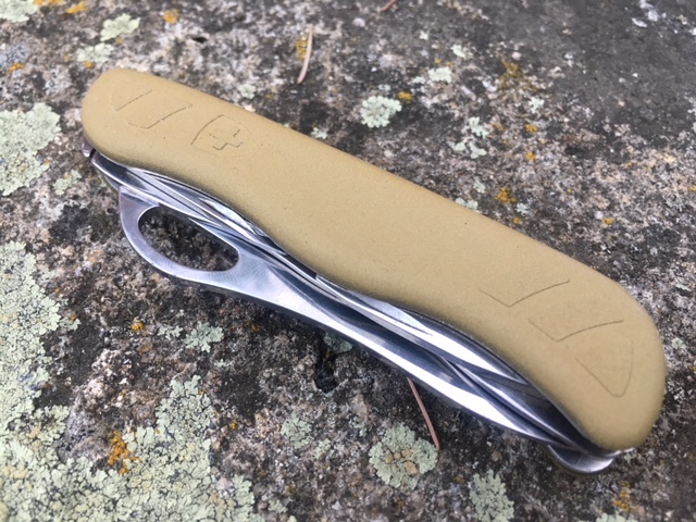

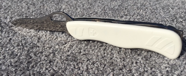

Pour commencer, un blanc immaculé, un peu antinomique pour un couteau de terrain!
Victorinox France
Messages: 2 994
MessagePosté le: Mer 26 Sep 2018 - 19:24    Sujet du message: Couleurs d'automne Répondre en citant

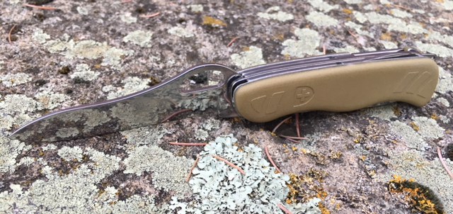

Beaucoup plus complexe a realiser qu'il n'y parait: la resine est chargée en poudre de laiton: cela donne du grip supplémentaire et du poids! Mais difficile de réussir une bonne homogénéïté

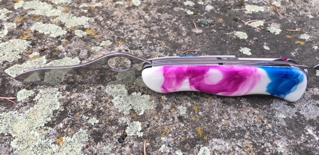

MessagePosté le: Mer 26 Sep 2018 - 19:26    Sujet du message: Couleurs d'automne Répondre en citant

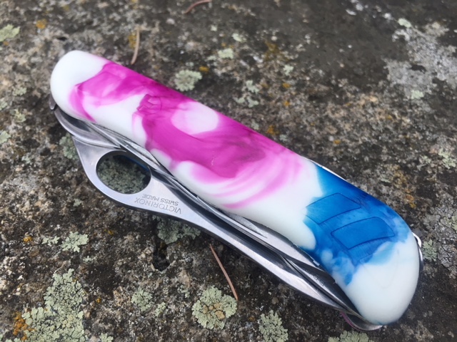

Un moiré. Complexe egalement: les pigments sont mélangés directement dans le moule comme pour faire un gateau marbré.

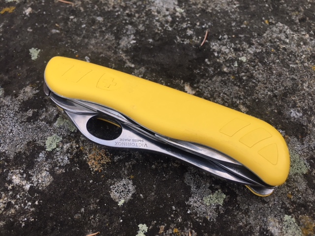

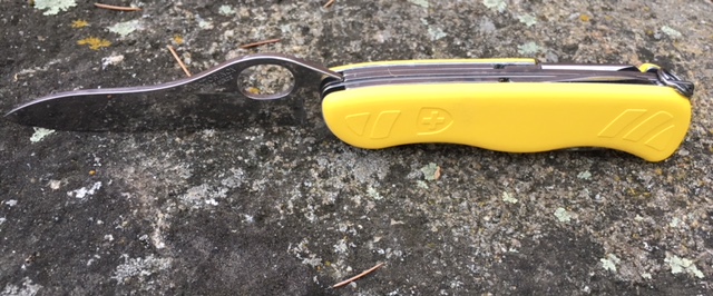

Jaune mat. Facile à faire, les résines polyurethane supportent bien les pigments opacifiants. J'utilise ce coloris pour toutes les epaves de GAK car ça donne de la couleur et on oublie l'état du couteau!!

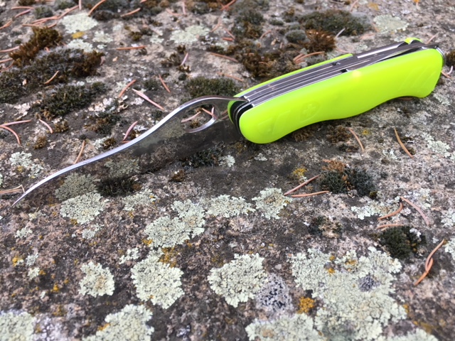

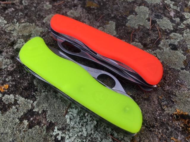

Enfin, l'enfer parmi l'enfer: les phosphrescents! La resine est forcément epoxy (pour laisser passer les UV) et les pigments en poudre font des grumeaux. Du coup, c'est l'enfer pour obtenir une bonne homogénéité.
Le orange est obtenu avec les poudres roses et jaunes. la encore, c'est difficile d'être régulier. Un nombre incalculable d'échecs!

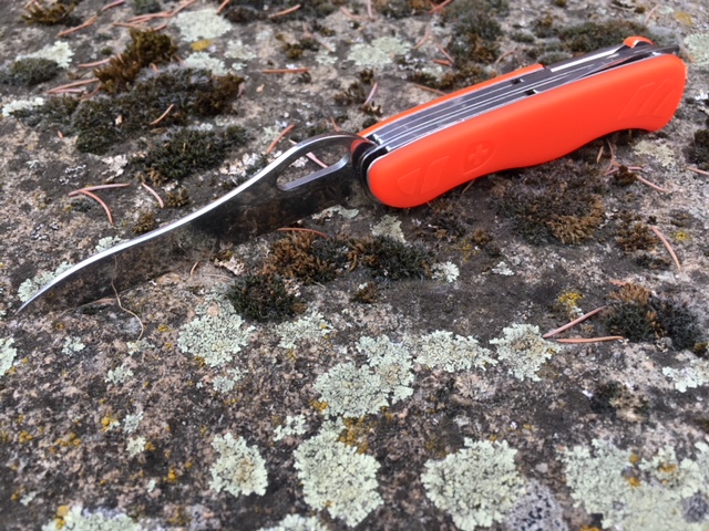

MessagePosté le: Mer 26 Sep 2018 - 19:41    Sujet du message: Couleurs d'automne Répondre en citant

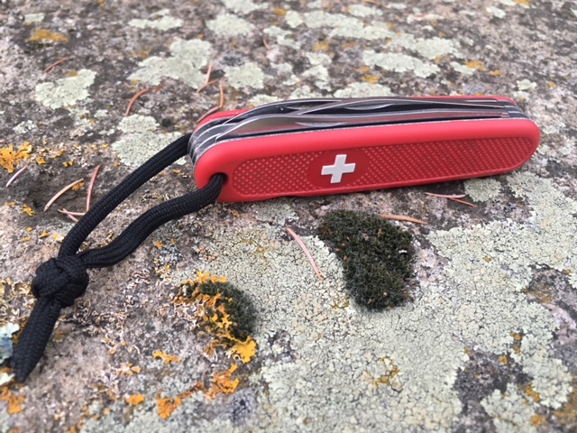

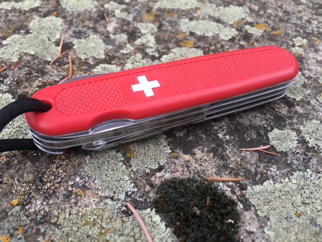

Pour les 108mm bicolores, il faut faire une double coulée. Couler la partie blanche, suffisamment epaisse pour éviter les transparence et bien précis pour ne pas déborder. J'ai eu plein d'échecs sur cette étape. Ensuite, ca se corse: il faut graisser le moule sans recouvrir la croix pour que les résines adherent bien l'une à l'autre. Ensuite, c'est facile: il faut couler une belle resine polyuréthane chargée à bloc en pigments rouge opaque. Le polyuréthane donne un toucher res similaire aux plaquettes nylon d'origine.
Ici, elles equipent mon EDC: un Safari Hunter avec cruciforme (issu d'un Swiza pour moins déborder que les Vic et avoir une longueur plus importante )
