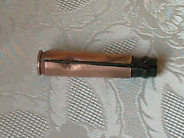

Réalisé à partir d'un  No 7 et d'un étui de cartouche de mitrailleuse calibre 50 (12,7mm en français)
J'ai découpé l'étui à 84 mm, j'aurai du faire plus long mais il était fortement corrodé
et fendu à son extrémité. L'opération délicate c'est de le fendre d'un trait de scie à métaux bien droit pour laisser
 passer la lame, j'ai du rectifier à la lime car la fente de l'étui n'était pas alignée avec celle de la poignée de l'opinel.
Ensuite il faut rendre le manche de l'Opinel à peu prés cylindrique et diminuer son diamètre pour qu'il puisse rentrer dans l'étui.
J'ai déformé l'étui pour former un creux qui dégage l'onglet de la lame.
Comme j’étais limité par la longueur de l'étui j'ai du raccourcir la lame  d'un demi cm
pour qu'elle puisse rentrer complètement dans la poignée.
L'ensemble étui et ce qui reste du manche de l'Opinel est fixé à la colle époxy .
Pour la finition extérieure, j'ai du décaper l'étui à l'acide et à la pâte à polir, mais il garde cet aspect un peu grumeleux du vieux cuivre corrodé.
Pour contraster j'ai traité la lame et la virole avec réactif chimique qui lui donne une couleur noir foncé brillant avec jute le tranchant couleur métal.
le couteau mesure 15.7 cm de long déplié, pour une lame de 6.5 cm  et pèse 75.5 g

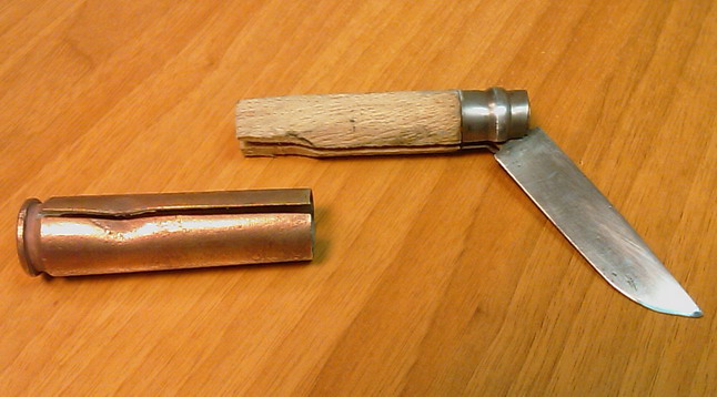

L'étui fendu et ce qui reste du manche de l'Opinel

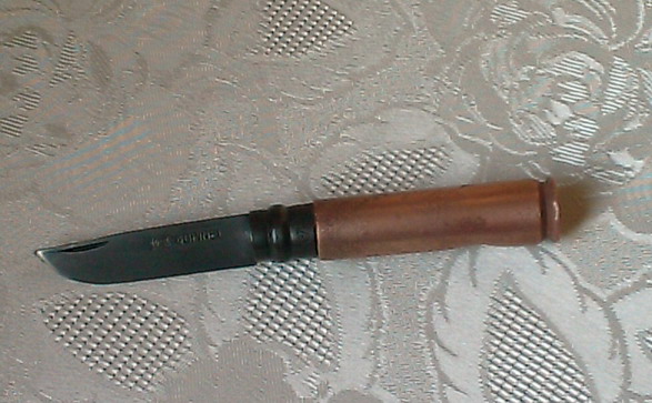

le couteau monté
le même replié.

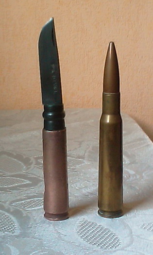

comparaison avec une cartouche de 12, 7 mm complète

Bon boulot ! Ce genre d'adaptation n'est pas une chose facile à réaliser !
Si tu devais recommencer - il ne faut pas se priver - pour raccourcir la lame, essaie la solution de le faire en partant du dessus (ce qui la transforme en pointe centrée), ainsi, tu n'as pas le tranchant à refaire ! ;)
Pour l'onglet, tu peux aussi, avec la Dremel, usiner en arc de cercle seulement le côté correspondant : même si on voit le bois une fois côté ouvert, un bon polissage et un peu de vernis finissent très bien le travail.

Merci à tous pour vos encouragements. Laurent L si j'ai à retailler une lame, la prochaine fois j'essaierai ta méthode,
pour faire l'onglet j'ai procédé comme suis.
La fente étai déjà faite, j'ai taillé un onglet en demi cercle dans le manche de l'Opinel, je l'ai replacé dans l'étui, puis j'ai utilisé un marteau et une pièce de métal du bon diamètre
pour déformer l'étui.  j'ai fini par une retouche de la fente à la lime.
