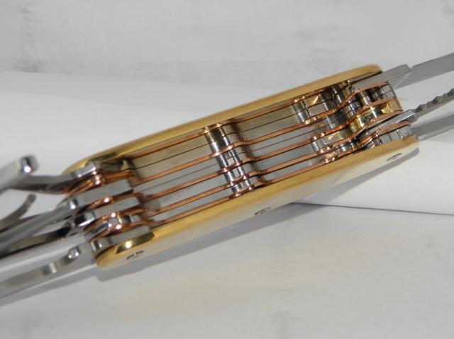

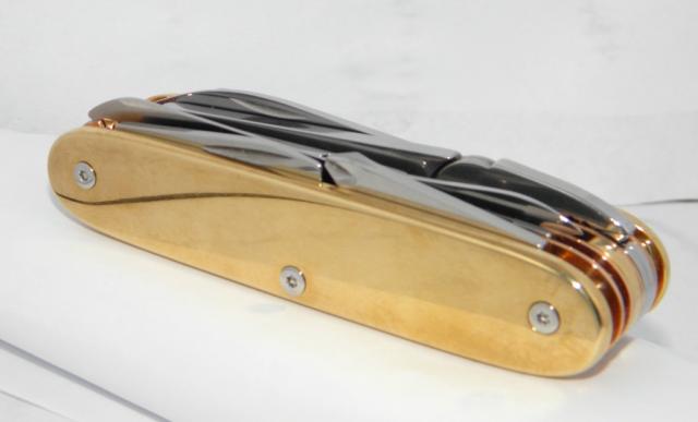

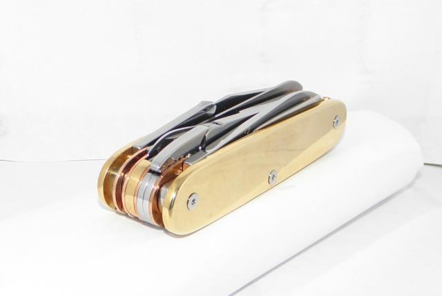

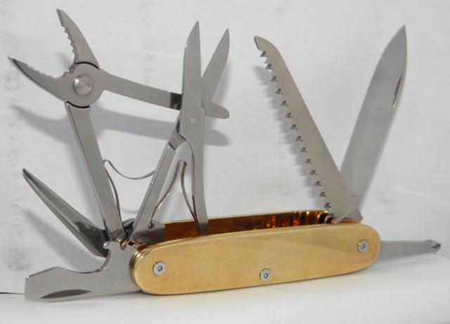

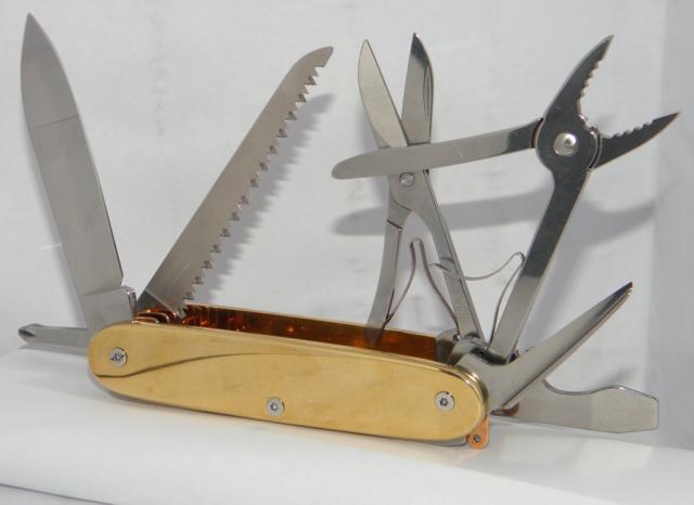

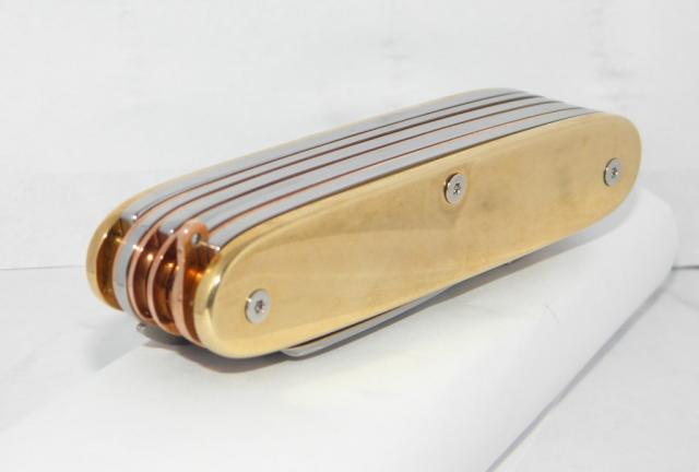

 5 cuivres couche et de bronze 93mm SAK
postcontent restore wrote:
Celui-ci était un défi. Les ciseaux, les pinces et les conducteurs Phillips sont adaptés de 91mm Saks. Après quelques backspring refonte soigneuse et l'espacement des ouvre-bouteille à la même épaisseur que le conducteur Phillips qu'ils s'enclenchent comme ils étaient faits pour cette taille. Les échelles et de repos ciseaux sont en laiton dur et les doublures sont en bronze à ressort trempé phosphore. Vis et axes d'articulation sont 1 / 8 "acier inoxydable trempé. Probablement la seule couche de 5 93mm SAK fait.

Bronze ou laiton ??
Il est très chouette effectivement

du cuivre du bronze du laiton, il dois être léger comme une plume celui la  , par contre un grand bravo pour la réalisation, il est super

Il est très beau, une lime à la place de la scie et une lame "serrated" il serais absolument parfait à mon goût... Mr. Green

Très belle transformation. Et quelle finition.
Du grand art
