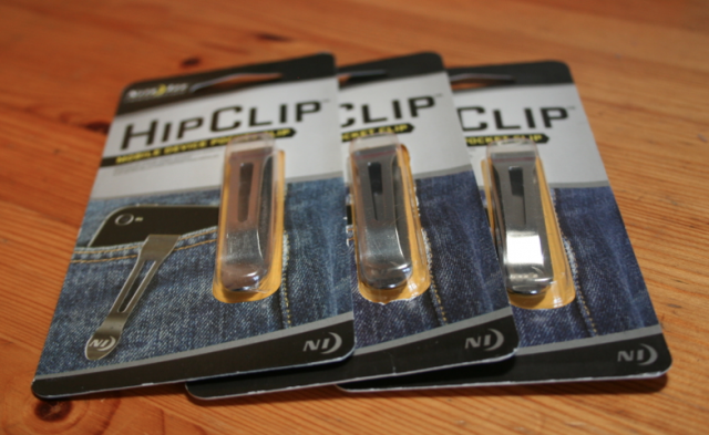

PostPosted: Tue 13 Nov 2012 - 10:44    Post subject: Sak et clip... Reply with quote
Sinon j'ai acheté ça récemment :

PostPosted: Tue 13 Nov 2012 - 16:35    Post subject: Sak et clip... Reply with quote
C'est une bonne alternative cette clip Dysoner, Lucke en avais parlé ici sur le forum de ce modèle Nite Ize. Mr. Green
Lien du "topic".
UN CLIP QUI PEUT S'ADAPTER SUR NOS SAKS
@ Cadnium, tu devrais le poursuivre pour vol intellectuel... Demande lui au moins d'avoir une clip pour dommage et intérêt... Mr. Green
