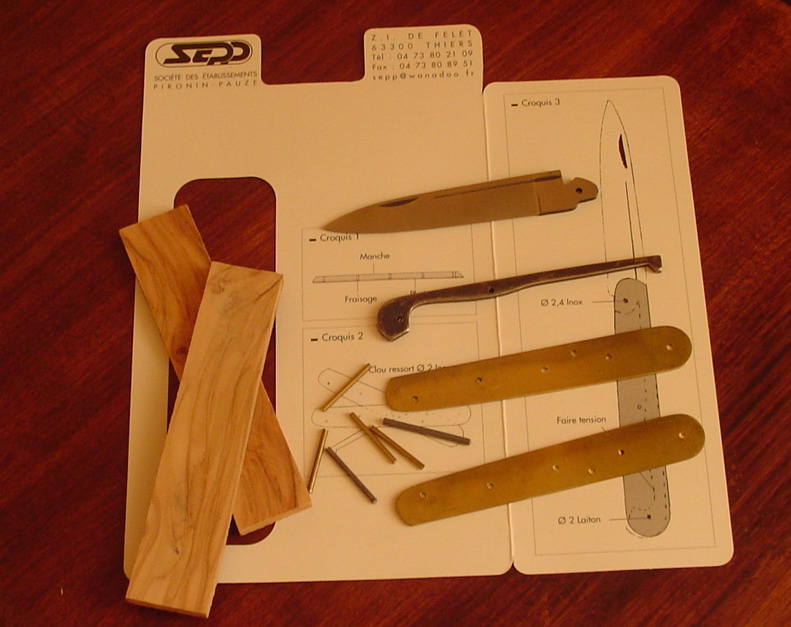

Je viens de recevoir ce kit ce matin.
Il s'agit d'un couteau Rouennais commercialisé en Kit par SEPP (Société des Etablissement Pironin- Pauze) à Thiers
Le kit se compose d'une lame,  2 platine en laiton, 1 ressort, 2 axes acier et 4 axes laiton, ainsi que d'une petite notice de montage,
les plaquettes d'olivier sont achetés à part.
Le tout est  correctement fini, la lame demandera un polissage en particulier au niveau de sa tranche supérieure
ou elle est quasiment brut de découpe, même traitement à prévoir pour le ressort.
Sur les platines de laiton certains trous demandent à être légèrement agrandis.
les plaquettes font 12 x 2.5 et environ 6 mm d'épaisseur il faut les acheter à part mais cela donne le choix entre plusieurs essences de bois et de cornes.

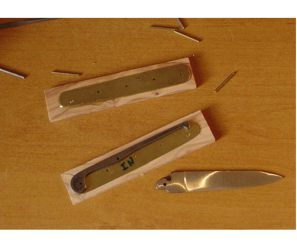

Suite et fin du montage de mon kit de Rouennais
J'ai commencé par coller les deux platines sur les plaquettes d'olivier, ce qui évite de bouger quand on perce les trous.
J'ai percé les trous pour les axes et les rivets et j'ai fraisé légèrement les platines côte intérieur
j'ai aussi polie les deux faces du ressort.
Ensuite quand la colle à été sèche, j'ai utilisé 6 clous de cuivre dont j'ai coupées les têtes pour faire
les rivets de la poignée, j'ai maté les clous côté intérieur des platines et laisser le reste dépasser des plaquettes
Phase suivante, assemblage de l'ensemble, passage de l'axe de la lame et du ressort
les deux parties de la poignée sont assemblées mais pas encore serties.
J'ai ensuite commencée la mise en forme de la poignée à la scie, râpe à bois et papier de verre,
quand j'ai obtenue la forme désirée, j'ai raccourcie les axe des rivets au maximum
et j'ai maté les axe doucement au marteau.
Dernière étape, j'ai utilisé mon Dremel pour polir le dos de la lame et du ressort qui été brut de découpe,
le résultat n'est pas parfait mais les défauts restant donne un petit air ancien.
En final polissage du bois avec du papier de verre fin polissage de la lame à la pâte à polir pour effacer les rayures.
En gros un bon apres midi de travail pour un résultat qui est pas trop mal, le prochain je tente un guillochage du ressort avant le montage.
