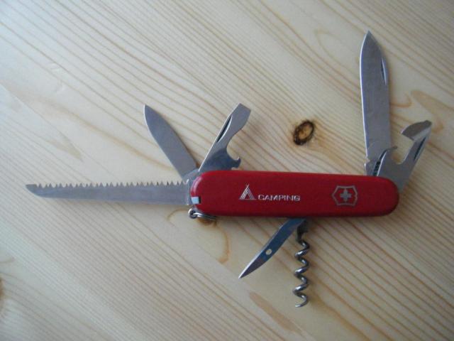

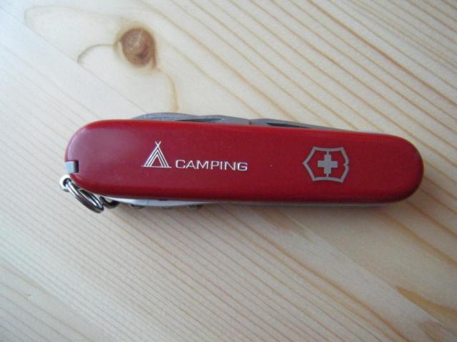

Plutôt que de mettre juste une photo,
je vais expliquer un de mes choix (je ferais un autre post sur mon 2ème choix)
quand j'étais au Japon, j'utilisais très souvent le modèle "forester",
car je passais beaucoup de temps en forêt pour l'entretien des sentiers de randonnée.
Quand je suis revenu en France, mais besoins ont changés : je continue de faire beaucoup de randonnée ,
mais juste pour mon plaisir.
Mon forester était donc inutile !
j'ai cherché un couteau suisse qui pouvait correspondre  à mes besoin (repas, découpe de petites branches principalement).
Comme je fais partir d'une association scout,
je possède le modèle Wenger scout (ancien modèle : rouge) mais le tourne-vis n'est pas d'une grande utilité en forêt !!
mon "cahier des charges" était donc :
- couteau suisse : car connu de tous, discret, sans apparence agressive
- grande et petite lame pour plus polyvalence (repas, travail du bois ...)
- tire bouchon (pour les noeuds difficile ...je ne bois pas d'alcool !)
- scie
- ouvre boite
- pas un gros "paquet" dans la poche
C'est donc le modèle "camping" qui semblait correspondre le plus à ma recherche et j'avoue ne pas en être déçu.
le seul bémol, général pour les SAK est le réaffutage en pleine nature.
Les couteaux en inox sont résistants à l'eau et à l'affutage sans outil adapté !!
Voilà deux photos :
