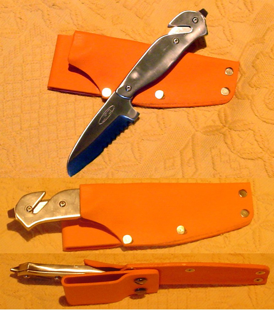

Cela fait un moment que je possède ce couteau custom fabriqué par un coutelier de ma région Jean François Geneix.
Il est muni d'un étui cuir de bonne facture, mais comme c'est un model dédié "sauvetage" je me suis dit qu'un étui en
Kydex orange lui irai très bien.

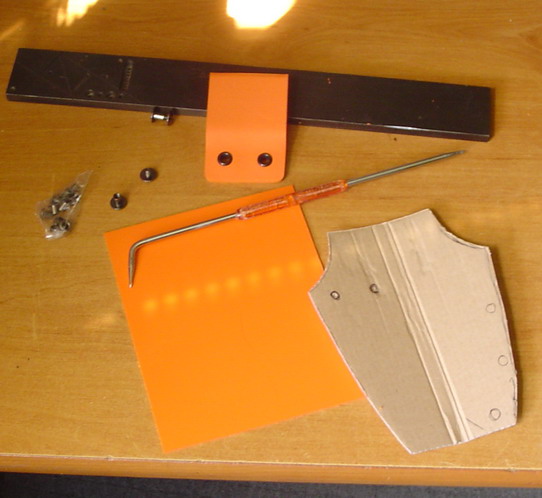

J'ai acheté deux feuilles de Kydex chez Brisa en Finlande ainsi que le passant de ceinture et des rivets.

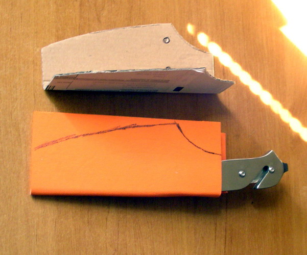

J'ai fait un gabarie en carton, découpé ma feuille de Kydex au bonne mesures,
et je n'ai pas oublié de percer les trous pour le passage des vis du passant de ceinture.
J'ai chauffé au décapeur thermique pour plier la feuille et mouler un étui enveloppant sur le couteau.
une fois durci, j'ai percé des trous pour les rivets et j'ai fixé le passant de ceinture.
Dernière étape placer les rivets, ceux que j'ai acheté chez Brisa étaient un peu trop courts,
et donner la forme a la râpe à bois et papier de verre.
