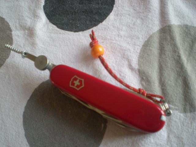

Voila Ce matin j'ai voulu mettre mon chauffage d'appoint en marche! et voila qu'il ce met en sécurité C02   bref crotte
Je vais voir sur le net! et   problème trouvé avec la solution a la clef  Okay
Comme hier j'ai mon explorer a la ceinture et hop cruci en action
Je nettoie donc la sonde d'aération comme indiqué sur le net et je remonte la façade avant   .... Malheur la vis du milieu est entre deux grille et elle tien pas et donc ...  Mais c'est pas ca qui va me faire suer longtemps je file chercher un aimant et hop problème résolu  Mr. Green
voila une tite photos faite après DSL

Génial l'astuce de l'aimant pour maintenir la visse Lucky !!!!
  MACGYVER Lucky !!!!!

Mais tu sais Lucky , comment aimanter un outil , tu le tape ou le frotte sur de la ferraille , ou sur un aimant !!!!
Essaye et tu m'en diras des nouvelles !!!

Okay  super le coup de l'aimant...par contre pour ceux qui non pas d'aimant, un petit morceau de scotch sur le bout du cruci..avec la vis, et le tour est joué aussi !
