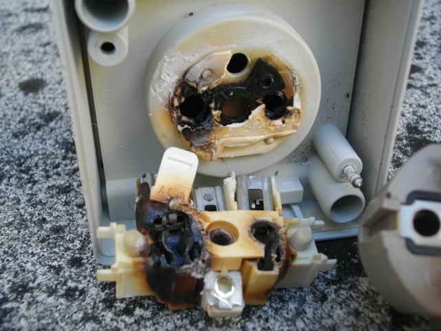

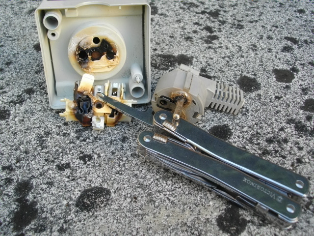

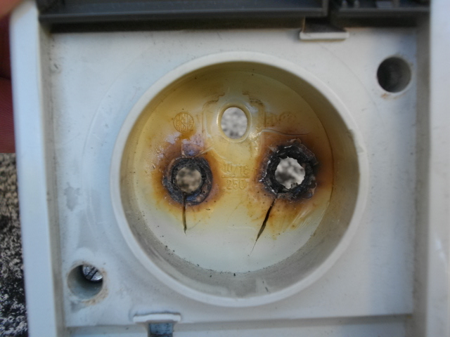

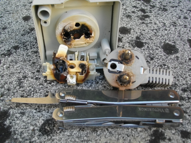

Bricolage ce matin , nous l'avons échappé belle !!!!!
La prise du sèche linge qui est dans le garage a fondu .....
Bizarre , cela n'a pas fait disjoncté le compteur .....
C'est quand j'ai voulu débrancher la prise ,
pour brancher l'aspirateur pour passer dans ma voiture ,
que je me suis aperçu que la prise ( mâle ) était collée et impossible de l'enlever ....
Donc bricolage électrique , pour un dimanche matin c'est cool ......
Et pas de photos avec mes SAKS Embarassed , trop attentif au bon raccordement des fils , etc .......
Je vous rassure j'avais neutralisé le fusible !!!! Mr. Green Mr. Green
voici quelques photos pour preuve de la catastrophe évitée.....
Comme je n'ai vraiment pas pensé de prendre des photos ce matin ,
dans le " feu " de l'action si je puis dire , j'en ai pris cet après midi .

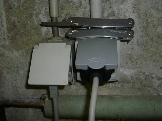

Et voici les nouvelles prises mâle et femelle ( celles de droite ) avec mon Spirit .
Je peux dire que l'on a eu chaud ,
et quelle bonne idée j'ai eu de vouloir passer l'aspirateur dans ma voiture ,
car je me sert de cette prise pour le brancher ,
sinon je ne m'en serais pas aperçu ,
et ma fille aurait pu avoir une catastrophe si elle s'était servi du sèche linge ,
pendant que nous aurions été en vacances sur l'ile d'Oléron dans 15 jours....

En effet, ça a bien chauffé.
Ca fait toujours peur ce genre de chose. Heureusement, tu as vu à temps.

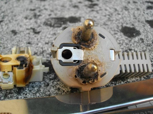

Si il y a eu ce PB c'est qu'il y avait un défaut soit dans la prise soit dans la fiche. Si tu as utilisé du matériel homologué et bien fait les raccordements et bien serrer les connections, et bien il n'y a pas de PB. Il suffira de vérifier par la suite s'il n'y a pas de signe d’échauffement.
Posts: 51,522
PostPosted: Sun 1 Jul 2012 - 19:09    Post subject: Electricité avec Spirit Reply with quote
Je pense aussi ...
Les raccordements sont bien faits , neutre ( bleu ) avec neutre , phase (noir ) avec phase , et terre ( vert et jaune ) avec terre.
les connections ne sont pas serrées ,
c'est un système à clipser , piègeant d'ailleurs , car il faut bien dénuder le fil sur assez long , sinon impossible à clipser .
Je pense avoir tout bien fait .....
PostPosted: Sun 1 Jul 2012 - 19:38    Post subject: Electricité avec Spirit Reply with quote
Bonjour Mac..et bien tu l'à échappé belle.
Dans ton cas présent ce n'est pas le compteur qui doit disjoncter, mais le disjoncteur divisionnaire ou porte-fusible si tu as encore ces vielleries. Ce sont eux qui protège ta ligne, ici en locurence le lave linge. Verifie que la prise soit bien seule sur la ligne et directe au tableau. Elle doit avoir une protection de 20 A et être raccordé à une ligne 2,5mm minimum.
Sans cela il n'y à pas photo...ça recommencera.

j'en ai déjà vue fondue comme celle là et les raisons sont divers et varié, exemple un mauvais contact qui produit un petit arc Electrique ce qui suffi à faire chauffer les éléments en cuivre et à faire fondre le plastique ( dans mon cas cela c'est produit la dernière fois sur une prise triphasé de 400v la prise c'est mi à brûler et on n'a pas pu découpler la fiche de la prise femelle , ils était soudé ),
par contre tu a mis qu'elle fonctionnait toujours , le contact électrique ce faisant toujours c'est normale que le disjoncteur général n'a pas déclenché , il lui faut un cour circuit, une surtension ou une différence d'ampérage entre la phase et le neutre, quand au fusible il se déclenchera Lorsque ce courant dépassera le calibre, pendant un temps précis, dans ton cas cela se serait produit que lorsque la prise aurais été suffisamment fondue pour créer un cour-circuit ,

comme tu dis pas cool , maintenant tout est neuf , prise du sèche linge et prise murale ....
, pour que cela ne recommence pas ......
