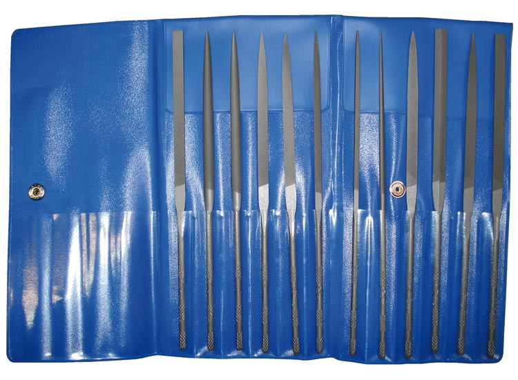

Si tu veux, je te vends mon âme et je prends ton talent! Smile
Avec quels outils as-tu réalisé les guillochages??
El Coàch
Posts: 51,378
PostPosted: Sat 21 Sep - 18:39:14 (2013)    Post subject: Custom guillochage complet Reply with quote
Je pense que c'est avec ce genre de limes aiguilles !!!
PostPosted: Sun 22 Sep - 01:39:26 (2013)    Post subject: Custom guillochage complet Reply with quote
Oui, certainement, mais il en faut de très bonne qualité pour mordre sans s'user trop vite l'acier trempé.
Entamer - avant utilisation de la lime "de Genève" - le dos de la lame avec un disque fin et une mini-perceuse là où l'on va retirer de la matière aide bien le travail de la lime qui glissera moins sur le métal très dur.
