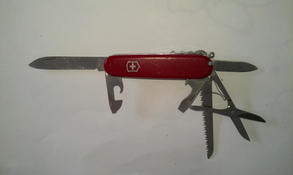

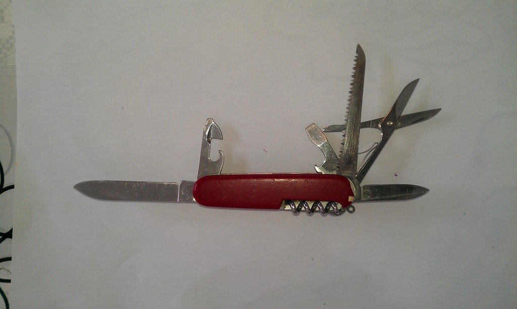

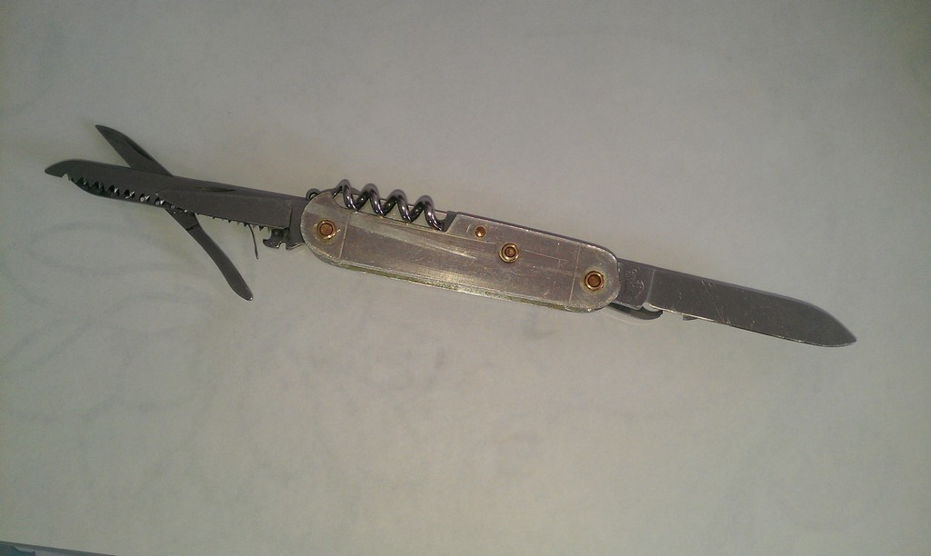

bon bin le forum donne des idées et des envies alors je me lance.
 Aujourd'hui c'est rafraîchissement de mon huntsman il a 5 ans mais a passé toutes sa vie dans ma poche avec mes clés de voitures, a pris quelques gamelles. Bref il a bien servi.
C'est pas joli joli mais pas dramatique.....

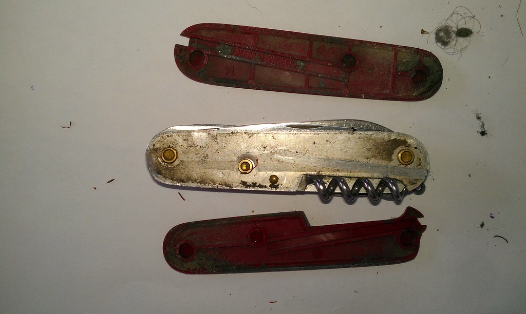

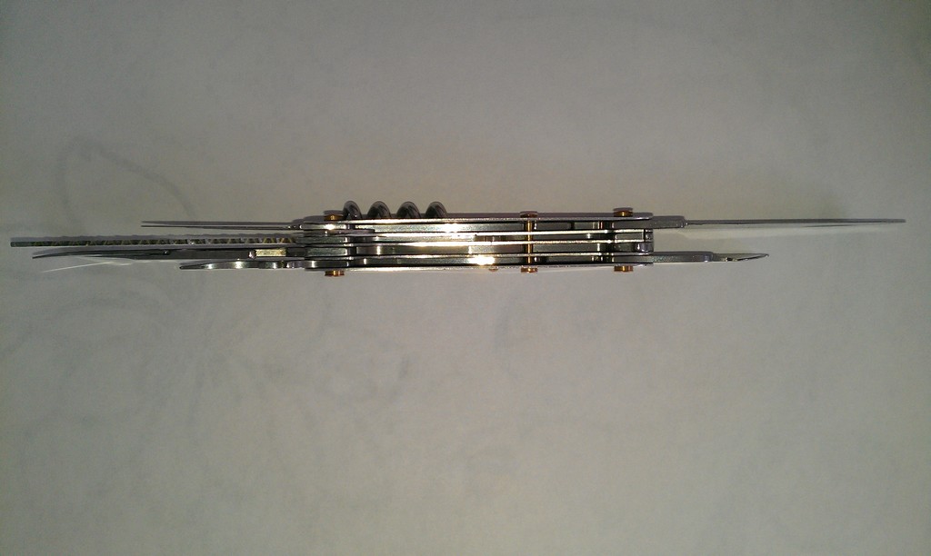

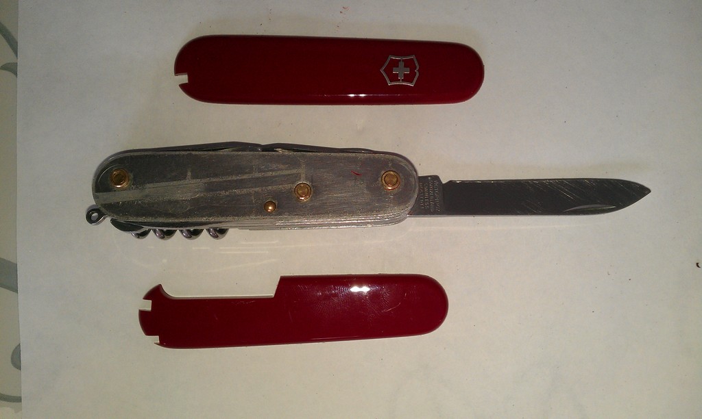

on commence par le début dépose des anciennes plaquettes elles sont fêlées voire même cassées et l'ecusson victorinox commence a se soulever.

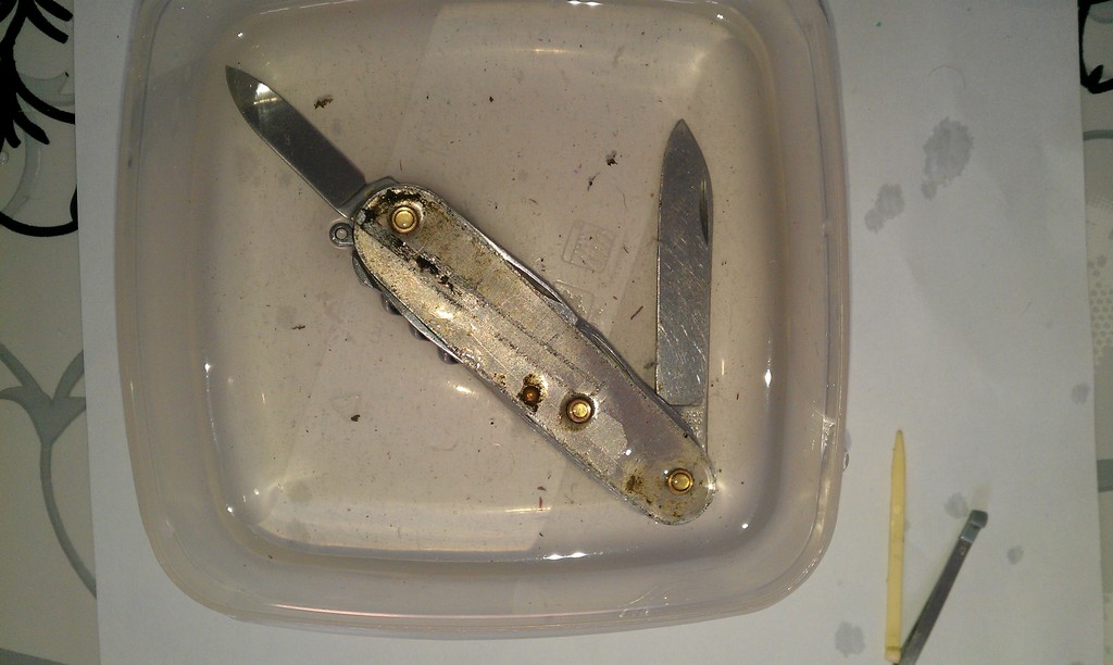

Ensuite un bain de vinaigre blanc (10 minutes) ça décolle tout.
Après, un passage sous l'eau tiède avec la brosse à dent et un essuyage ça donne ça:

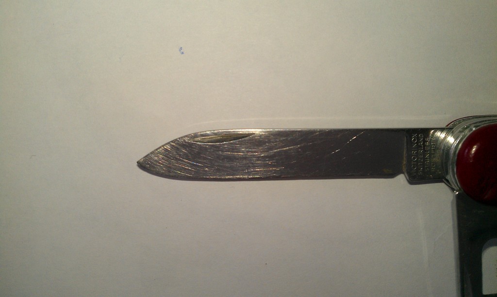

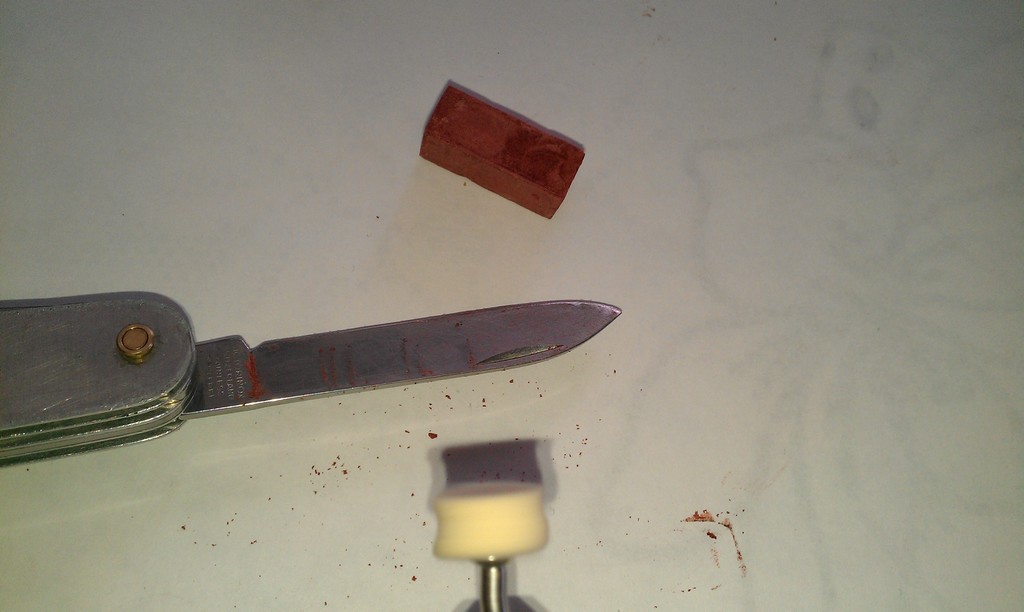

Un petit coup de Dr*mel sur la lame (pâte à polir et embout feutre) car bien rayée mais juste pour le coup d'oeil ce couteau ne va pas dans la vitrine mais retourne dans ma poche.

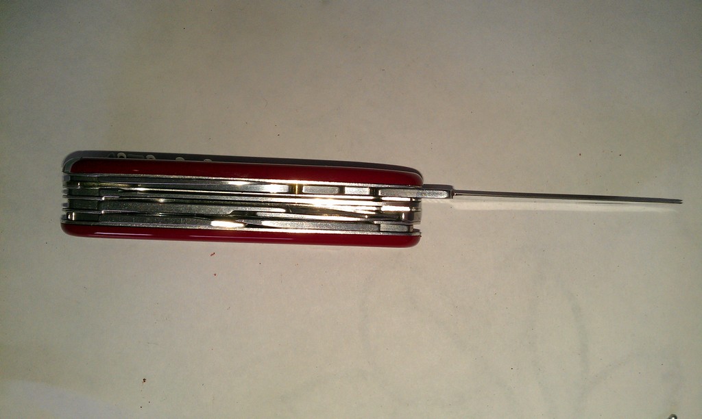

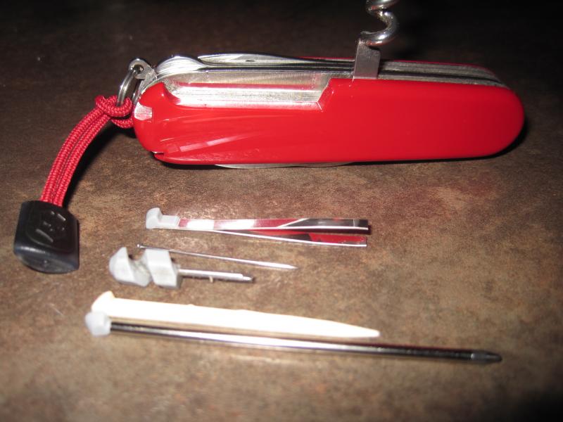

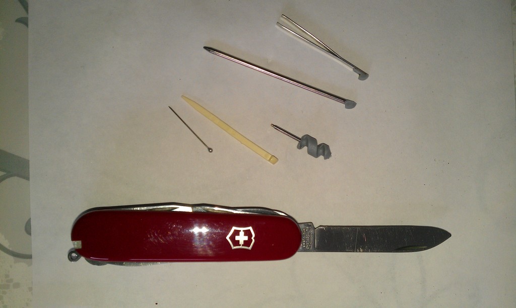

Remontage des plaquettes les puristes vont râler mais bon c'est des plaquettes de swisschamp c'est la petite customisation

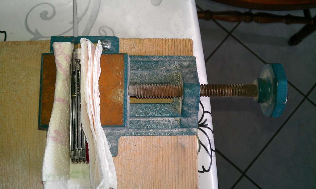

Un petit tour dans l'étau c'est facile comme bonjour on emboite à la main on fini à l'étau:
Et voila la bête:

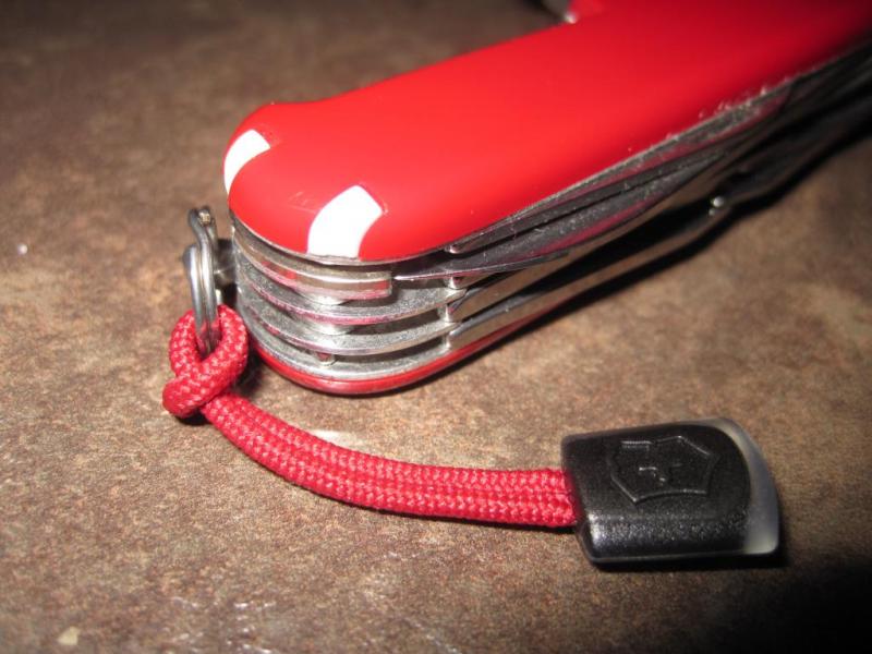

J'aime beaucoup la customisation de plaquette de swisschamp, en effet le crayons est plus utile a mon sens que le cure dent que j utilise...jamais enfaite.

Je viens de faire de même pour le changement de plaquettes sur un Huntsman ecoline récemment acquis en remplacement d'un vénérable Huntsman de 25 ans d'âge. J'ai trouvé des plaquettes de Swisschamp, le stylo, l'aiguille et le tournevis. Ça rajoute quand même quelques atouts pas négligeables !
