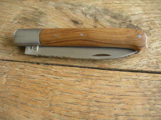

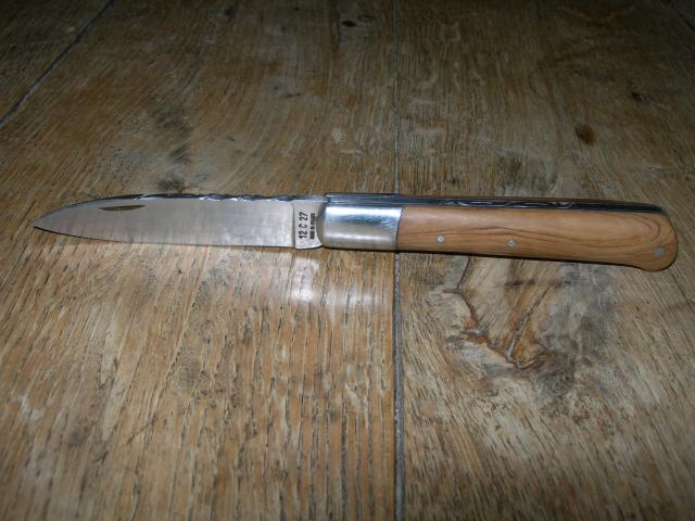

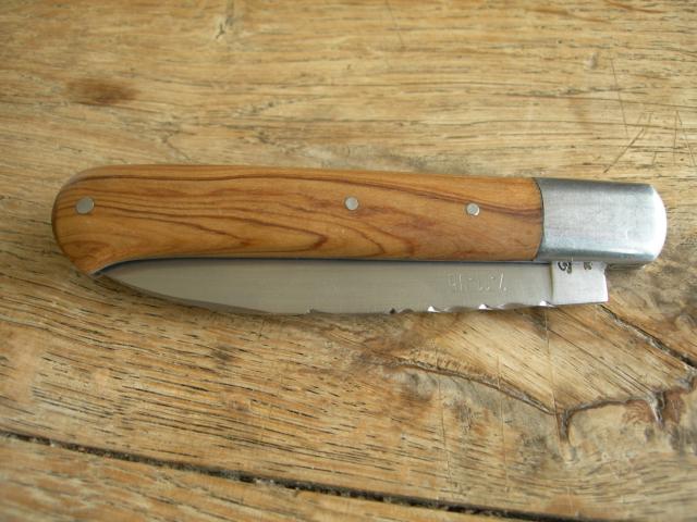

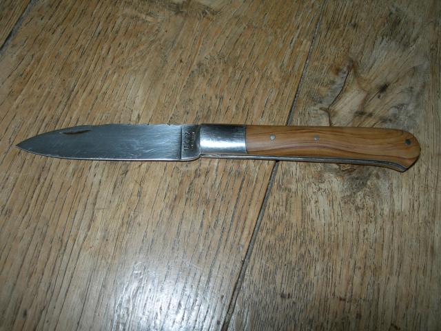

Aujourd'hui, présentation de mon couteau réalisé en direct avec un coutelier de l'Aveyron... Cadeau de ma chérie pour mes 30 piges... Okay
Il me l'a présenté comme un Yssingeau, pour moi, c'est plus "façon" Yssingeau...
V'la la bête...
Et votre serviteur à l'ouvrage...
Le coutal neuf...

Très joli. Okay Okay Okay

Merci, je sais, je sais...
Mais le couteau t'en penses quoi??? Embarassed Embarassed Embarassed
Posts: 51,315
PostPosted: Sat 12 Jan - 17:26:45 (2013)    Post subject: "Style" Yssingeaux.... Reply with quote
Perso , je le trouve génial ,
quel bonheur de posséder un couteau de poche que l'on a fait soi même !!!!
Un modèle + qu'unique !!! Okay Okay Okay
Et en plus il n'a rien à envier au neuf fait par un coutelier , on n'y voit aucune différence !!! Okay

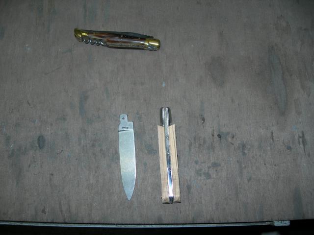

Je regrette de ne pas avoir pris des photos des pièces et matériaux avant.
Quand je suis arrivé à la coutellerie, j'avais choisi le type de couteau que je voulais; j'avais le choix entre  Laguiole, Aurillac, Alpin ou Yssingeau.
J'ai choisi la matière du manche, à savoir en Olivier.
Il y avait sur l'établi:
- la lame livrée non affutée et non polie
- les platines qui étaient quand même près découpées.
- le ressort et les mitres bruts
- pour les côtes, un liteau d'olivier.
J'ai commencé par riveter les mitres sur les platines.
Ensuite, découpe du liteau d'olivier et façonnage pour l'ajuster contre les platines et les mitres.
Perçage des platines et des côtes en olivier.
Polissage de la lame en conservant l'effet brossé, de même que sur les mitres.
Montage à blanc de la lame pour l'ajuster sur le ressort et travailler également ce dernier pour ajuster le cran forcé.
A ce niveau là, le couteau est monté à blanc et les ajustements vérifiés.

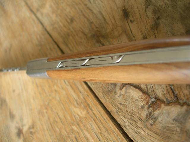

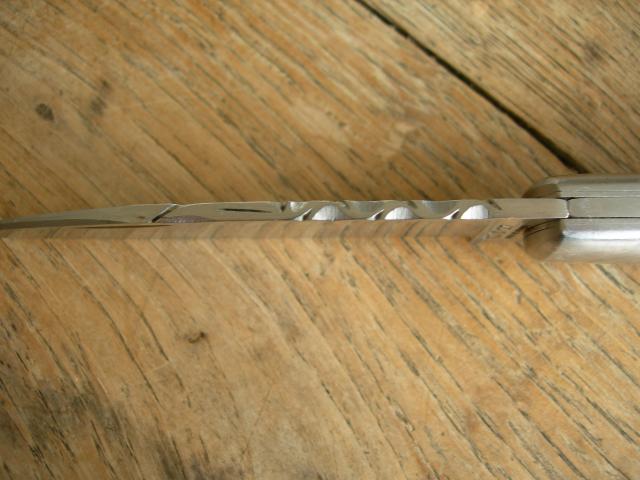

Démontage de l'ensemble pour guillochage du ressort et de la lame à la lime.
Montage définitif des côtes sur les platines.
Montage du ressort entre les platines.
Mise en forme du manche à la bande abrasive; c'est ce que je fais sur la photo...
Montage de la lame et ajustement définitif.
Polissage et affûtage.
Fini...
Les étapes sont pas si nombreuses que ça, et tout paraît assez simple mais le boulot pour tout ajuster est loin d'être évident la première fois (et à mon avis la deuxième fois ça doit pas être mieux...).
Ensuite, l'étape sur le backstand pour donner la forme du manche (ce que je fais sur la photo...) est simple mais encore une fois, quand on ne maîtrise pas les outils, c'est pas si facile; le couteau est quasiment monté et il ne faut pas trop en faire au risque de devoir recommencer...
Ensuite le polissage au final n'est que du détail, contrairement à l'affûtage à la bande abrasive également qui nécessite sang froid et zéro tremblements...
Super expérience au final et on se rend compte qu'il ne faut pas tant de matériel que ça...

T'as raison Coutolien, il ne faut pas confondre ''faire un couteau'' et ''monter un couteau"...
Pour ma part, c'était clairement du montage puisque j'avais déjà toutes les pièces brutes à disposition.
Il a eu le manche à faire de A à Z, le perçage des platines et des côtes, le rivetage de l'ensemble des pièces, les petits coups de lime pour l'ajustement final, le guillochage etc...
... mais il est clair que je n'ai pas eu à découper la lame, ni les mitres, de même que le ressort qui était déjà prêt et qu'il suffisait d'ajuster...
Pour ce qui est de faire un couteau, je crois que ça peut être facile; par contre faire un bon couteau est plus compliqué... la notion est vaste et le débat pourrait durer des heures...

le guillochage sur le ressort ,c'est le premier coup que je vois cette forme la (bien jolie)
sam46
Joined: 10 Sep 2012
Posts: 232
Localisation: Lot
PostPosted: Sat 19 Jan - 16:24:23 (2013)    Post subject: "Style" Yssingeaux.... Reply with quote
Quote:
coutolien wrote:
tu as raison  Okay
Pour le guillochage, si tu vas sur le site de l'artisan, tu verras qu'il le fait beaucoup; notamment sur des modèles d'Alpin.
Je pense que c'est peut-être celui qui est le plus facile à réaliser car je n'ai pas eu trop de mal à le faire finalement, même si le résultat n'est pas parfait loin de là...

dans mon cas les platines etaient pré découpées et percées, la lame partiellement polie, ce fut principalement du travail de montage et de finition.
Découper une lame ou un ressort ce n'est pas à la portée de tout le monde, ça demande des connaissances techniques et du matériel, en particulier pour l'étape de la trempe.
J'ai adoré faire ce kit et je pense que je recommencerai à l'occasion.
