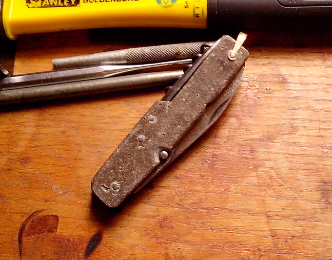

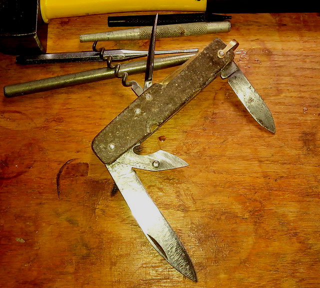

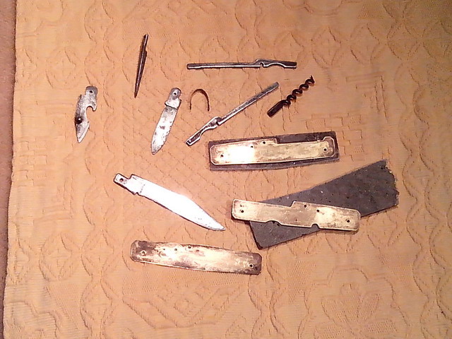

Il fait froid et humide dehors, c’est l’époque ou j’aime bricoler. Il me restait d’une précédente expérience quelques pièces de couteaux pliant ainsi  qu’une lame provenant d’une épave de pliant anglais,
j’ai décidé de re-assembler le tout.
Difficulté principale, retailler la lame pour l’adapter à la platine et au ressort, le travail n’est pas parfait loin de la mais après remontage elle s’adapte et se verrouille sans jeux.
Pour les plaquettes de poignée j’ai voulu utiliser une matière faite maison, un mélange de résine polyester et de fibre de lin broyée.
J’ai mélangé la résine et la fibre à la main puis j’ai ajouté le durcisseur avant de couler le tout pour obtenir une plaque régulière de quelques mm d’épaisseur,
Le plus gros problème c’est l’apparition de bulles qui n’ont pas le temps de s’évacuer avant la prise en masse de la résine, on peu voir nettement des cratères sur les plaquettes .
La matière obtenue est brun mat et se travaille facilement avec des outils à main, coupe à la scie, mise en forme à la râpe à bois, ponçage au papier de verre,
Le rivetage a été plus délicat puisque je n’ai pu éviter de casser l’une des plaquettes que j’ai du par la suite recoller à la colle cyanoacrylate.
C’est le deuxième remontage que je fais  ce couteau n’est pas merveilleux mais sa fabrication m’a permis d’affiner ma technique de rivetage,
 des que j’en aurais l’occasion je me lance dans la fabrication de plaquette en composite résine et fibre naturelle, j’ai déjà quelques idées pour   éviter les bulles  et créer de nouvelles matières.
