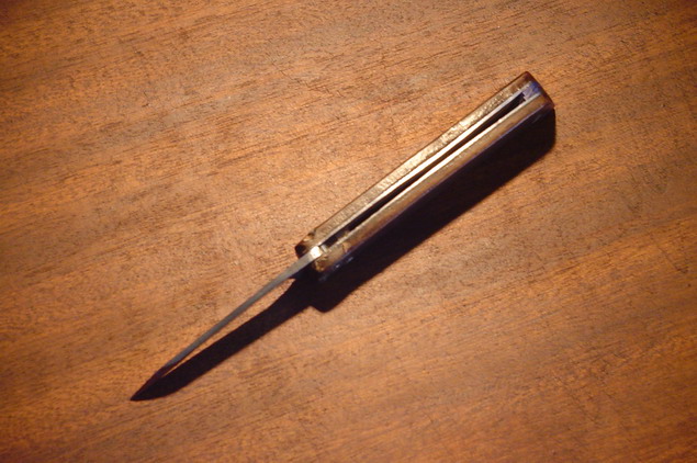

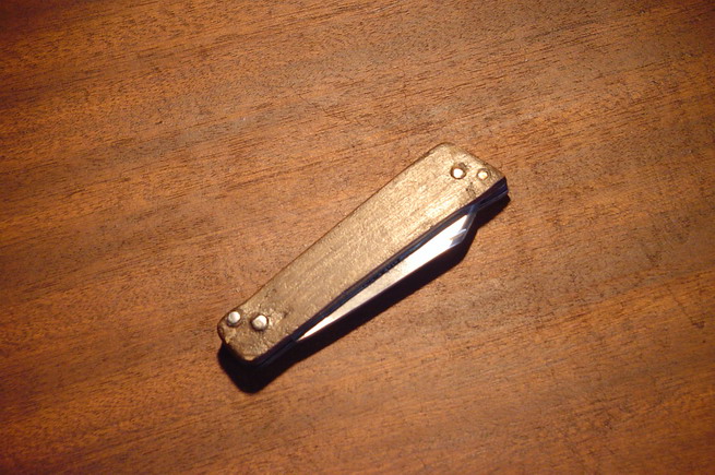

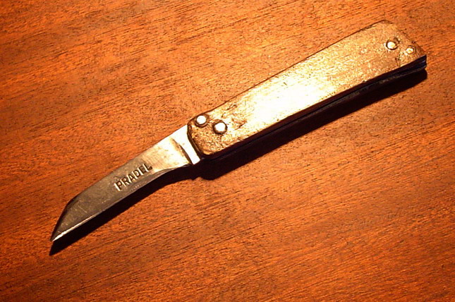

un petit couteau type 2 cloups que j'ai réalisé cette semaine.
La lame est celle d'un Pradel fortement réduite en largeur par de nombreux affûtage à la meule,
je l'ai racourcie à 6 cm de long et je lui ai donnée cette forme de Tanto inversé style Higonokami
sans oublier de créer une petite entaille pour l'aide à l'ouverture.
J'ai trouvées deux plaques de tôles d'acier provenant d'un autre pliant pour faire les platines
Les rivets sont des cloups de rivet pop pour l'avant et des cloups de cuivre pour l'arrière.
Le talon est un morceau de polyester bleu taillé et percé.
Pour la poignée je n'avais pas de matériaux sous la main je l'ai donc taillé dans une plaque d'Isorel
l'avantage de cette matière c'est de se travailler façilement.
Aprés le rivetage de l'ensemble j'ai passé un coup de vernis sur l'isorel qui à immédiatement absorbé le vernis
je passerais sans doute une seconde couche par le vernis est assez fragile.

Très sympa cette petite restauration , j'aime bien la lame de type Tant. Pour l'isorel...je ne connais pas ce matériaux  Embarassed
En tout cas bravo Cadnium Okay
Posts: 6,375
PostPosted: Sun 23 Feb 2014 - 11:29    Post subject: Encore un petit 2 clous custom. Reply with quote
L'isorel est un peu trop tendre comme matériaux, je pense qu'un de ces jours je le reprendrais pour lui faire un manche en micarta en G10 ou même en alu.
