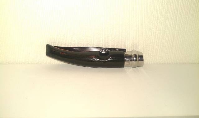

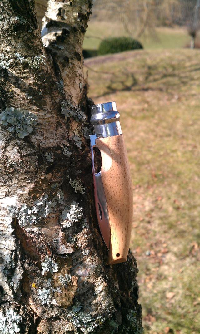

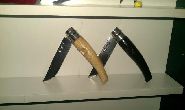

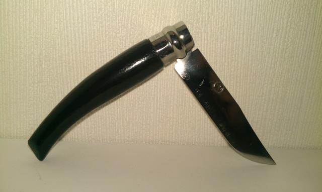

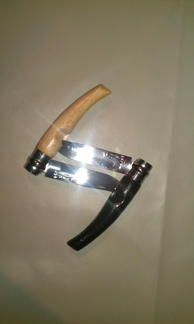

je vous présente rapidement 3 opinels que j'ai voulu transformer en couteaux one hand.
Les "jumeaux" sont  des savoyards, la lame est percée au dr*mel. Ajout d'une visse. La lame est ensuite polie le manche poncé verni pour l'un peint pour l'autre.
Le troisième est un modèle jardinier. J'ai découpé la lame  puis poli le tout.
Il est tellement pratique qu'il a rejoint mon EDC.

c'est faisable (la preuve) mais pour un trou c'est au moins un embout diamant de sacrifié. Pour le gros trou j'ai commencé avec un disque dr*mel et fini à la pointe diamant.
Mon problème avec le trou est que j'ai dû sacrifier le logo et qu'il en reste quand même une petite partie.

Pour ton vernis, tu peux d'ailleurs toujours l'arranger un peu. Je suppose que c'est un polyuréthane monocomposant, non ? Essaye de passer de la paille d'acier triple zéro (000, c'est à dire extra-fine ; attention, toutes celles que l'on trouve ne sont pas de la même qualité) ou un abrasif fin (disons grain 400 à essayer pour commencer puis descendre ensuite - c'est-à-dire "monter" en n° - au 600, peut-être) à main légère pour éliminer les petites aspérités du vernis et du bois qui a légèrement gonflé en l'absorbant. Ensuite, tu repasses une couche. Lorsqu'elle est bien sèche, tu recommences... Puis une autre couche. Si celle-ci te donne satisfaction, tu peux laisser ainsi, cela sera déjà mieux. Certains vernis se "tendent" mieux que d'autres et il n'est pas nécessaire de les poncer finement et d'ensuite les passer à la pâte à polir pour obtenir un beau résultat.
Les vernis bi-composants se poncent plus facilement car une fois sec ils sont très durs.
Pour ton opinel peint, la méthode est la même : ponçage léger puis nouvelle couche. Tu devrais ainsi obtenir une finition plus lisse.
L'idéal est le passage du vernis au pistolet, mais c'est contraignant à faire.

Merci Laurent pour ces précisions.Il est vrai que je n'ai pas pris toute cette peine en plus j'ai fait avec les moyens du bord j'ai utilisé du vitrificateur à parquet qui me restait. Et la peinture est de mauvaise qualité.Mais promis pour les prochains je ferais de meilleures finitions.
