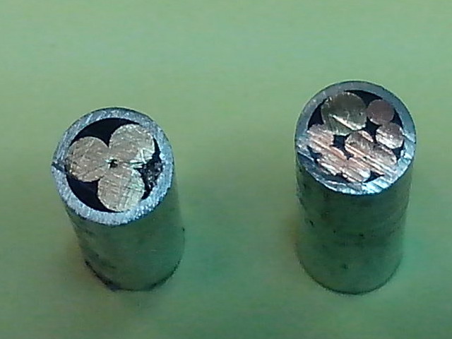

Mes premiers essais pour faire des rivets mosaïques qui viendront embellir une poignée de couteau.
La fabrication est relativement simple. J'ai récupéré un bout de tube d'alu de 8mm de diamètre,
un morceau de tige métallique qui doit être du laiton et un peu de câble électrique rigide, j'ai découpé le tout en tronçons d'environ 2cm.
Ensuite il faut trouver la bonne combinaison pour que les différents élément s'emboitent dans le tube sans trop de jeux.
j'ai opté pour une configuration très simple, 3 tiges de laiton disposées en triangle pour l'une, une tige laiton
et 7 brins de cuivre pour l'autre, le placement des pièces se fait naturellement.
Ensuite il faut remplir les interstices, j'ai utilisé de la résine polyester avec durcisseur, il faut préparer sa résine et verser goutte à goutte laisser pénétrer dans le tube, ce n'est pas facile de savoir si tout le vide est remplie par la résine, ensuite j'ai laissé durcir une heure à 60 degrés,
Il ne reste plus qu'a couper , limer et poncer.
J'ai pris deux photos, une avec les morceaux bien visibles dans les tubes et une une fois la résine durce et un premier polissage rapide pour réveller le motif.
Je n'ai plus qu'a trouver un manche de couteau pour y placer ces rivets.

Impec ! J'utilise pour ma part des tubes d'aluminium, de carbone et de carbone-aluminium. A la place de la résine, un mélange poudre d'ébène et colle me sert souvent. Pour les fils intérieurs, acier, laiton, cuivre, tout est bon ! J'ai même utilisé du bois une fois !
Beaux rivets qui n'attendent plus que leur manche pour se révéler les uns les autres !
