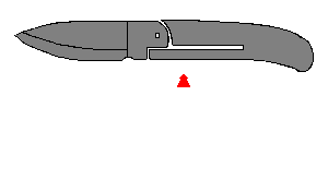

Petite question de rappelle :
les forester et les nomad , c'est bien des coutal à cran "bloqué" ( liner lock ou pompe ....)
ou pas ???

ce sont des liner lock Okay

Des liner lock inversés   par rapport aux modèles courants, et pas très pratique pour un droitier, on se demande bien pourquoi Victorinox a adopté cette configuration.

Pour moi un liner lock c'est tout les couteaux qui ont un vérouillage de lame par une pièce solidaire du "liner"
Je ne sais plus quel est le nom de  cette pièce en français, la plaque métallique entre la lame et la matière de la poignée.
PostPosted: Mon 1 Apr - 11:19:50 (2013)    Post subject: Liner Lock ou Pompe ??? Reply with quote
la platine
Posts: 6,350
PostPosted: Mon 1 Apr - 11:54:17 (2013)    Post subject: Liner Lock ou Pompe ??? Reply with quote
exact, on pourais donc traduire Liner Lock par vérouillage par platine,  et si la platine est assez épaisse et rigide pour servir de poignée c'est un "Frame Lock"   verrouillage par cadre.
PostPosted: Mon 1 Apr - 12:19:27 (2013)    Post subject: Liner Lock ou Pompe ??? Reply with quote
C'est tout-à-fait ça !
Effectivement, le verrouillage par platine bloquante des Victorinox n'est guère pratique et a parfois un peu de jeu. Cela reste rassurant en cas d'utilisation "appuyée". De par l'emplacement des outils, c'est, à l'opposé de la lame, l'ouvre-bouteille/gros tournevis qui est lui aussi verrouillable. Je ne trouve pas cela très pertinent et permettre le blocage de la scie, par exemple, eut-été plus judicieux.
