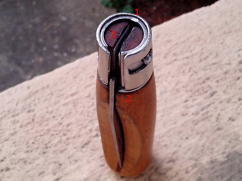

Un petit bricolage réalisé sur le Pradel Salm que j'ai reçu en cadeau et dont je vous ai déjà parlé ici..
http://couteausuisse.xooit.fr/t2743-2-couteaux-en-cadeau.htm
il y avais un jeu important dans le sens latéral due à l'usure du bois, et un jeu de haut en bas du à l'usure de la bague métallique interne (1).
D'abord tout démonter, rogner la tête de l'axe à la Dremmel et l'éjecter,ensuite un bon nettoyage pour retirer la crasse sur le bois, et la rouille dans les deux bagues métalliques.
Pour compenser le jeux de haut en bas de lame j'ai introduit une rondelle entre la bague et le manche de façon à la faire avancer d'environ 1/2 mm, j'ai utilisé une rondelle contre-écrou dentelée qui était presque de la bonne dimension (2).
Pour le jeux latéral j'avais pensé à deux rondelles métallique, mais celles que j'ai trouvées étayent trop épaisses, je me suis donc contenté de deux fines cales taillées dans une feuille de plastique de 0.2mm d'épaisseur et collées sur le bois à la Super Glue (3).
Il ne reste plus qu'a remplacer l'axe, c'est le clou d'un rivet pop taillé l'axe à la bonne longueur et maté à son extrémité.
