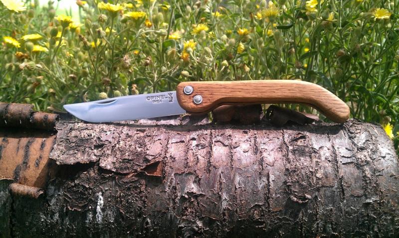

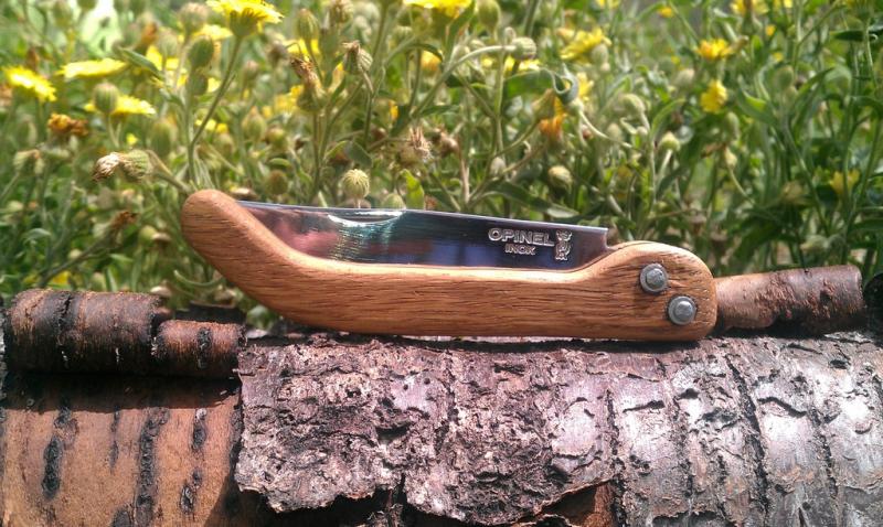

voici mon nouveau joujou....
un peu de temps, une vielle lame de parquet en chêne bien sèche et le résultat n'est pas désagréable.
C'est un système 2 clous donc pas de ressort et pas non plus de sécurité donc attention aux doigts.
Pour protéger un peu le bois un peu d'huile de vaseline pour boucher les pores et éviter le gonflement à l'eau.
Vos remarques et questions sont les bienvenues!!!

Original ce manche , j'aime beaucoup
PostPosted: Fri 9 Aug - 17:22:35 (2013)    Post subject: Un nouvel essai avec lame Opinel Reply with quote
Tu as bossé sur la lame, y-a du taf. Trouver l'endroit pour le clou d'arrêt a dû être sympa...
Après, je verrai bien un manche plus haut (moins fin) et surtout dont le dos serait dans l'alignement de la lame. Point de vue esthétique personnel.
Qu'as-tu utilisé comme "fausse pièce" ?

C'est là qu'on voit mon faible niveau:c'est quoi une fausse pièce?
Pour l'esthétique j'ai voulu faire un manche léger pour changer des précédents.
Pour le clou d' arrêt j'ai triché en limant un peu la lame pour être au plus juste.

Donc, la "fausse pièce" est la pièce souvent métallique ou en synthétique, qui fait l'écartement entre les plaquettes latérales d'un couteau. Sur un Laguiole, par exemple, c'est le ressort qui fait cet office.

alors le manche est d'une seule pièce, donc pas de fausse pièce c'est pour ça que je ne connaissais pas  Razz
j'ai fais la fente avec une dr*mel (je ne vous raconte pas la galère) vivement l'achat d'une perceuse à colonne.
Car là elle n'est pas très régulière .

Moi aussi je pensai comme Laurent que le manche était en 2 partie avec une "fausse pièce", c'est plus facile que d'essayer de tailler une fente bien droite..
Le résultat est vraiment bien, même observation que Laurent pour l'esthétique j'aurais fait  un manche un peu plus haut, qui cacherai plus la lame une fois le couteau fermé. .

En tout cas merci pour vos remarques agréables. En attendant le prochain je l'ai légèrement modifié en prolongeant la fente sur le dessus du manche ce qui m'a permis d'affiner au marteau ( fou ) la résistance d'ouverture et de fermeture. La fente d'origine était un peu large après quelques semaines d'utilisation.
