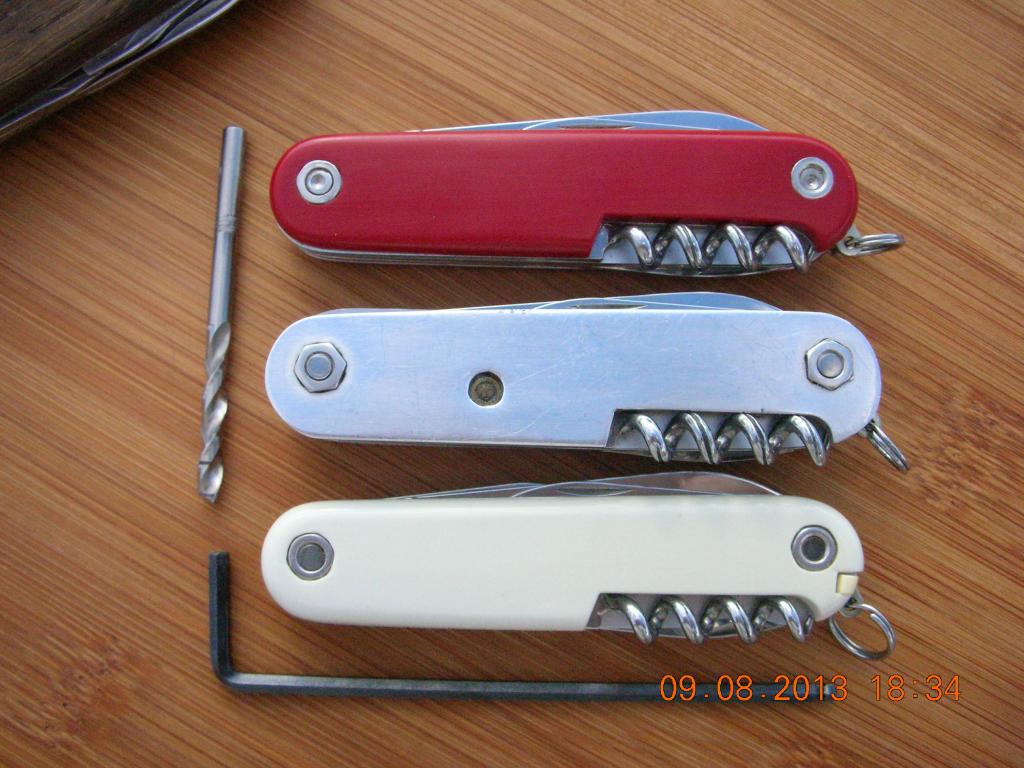

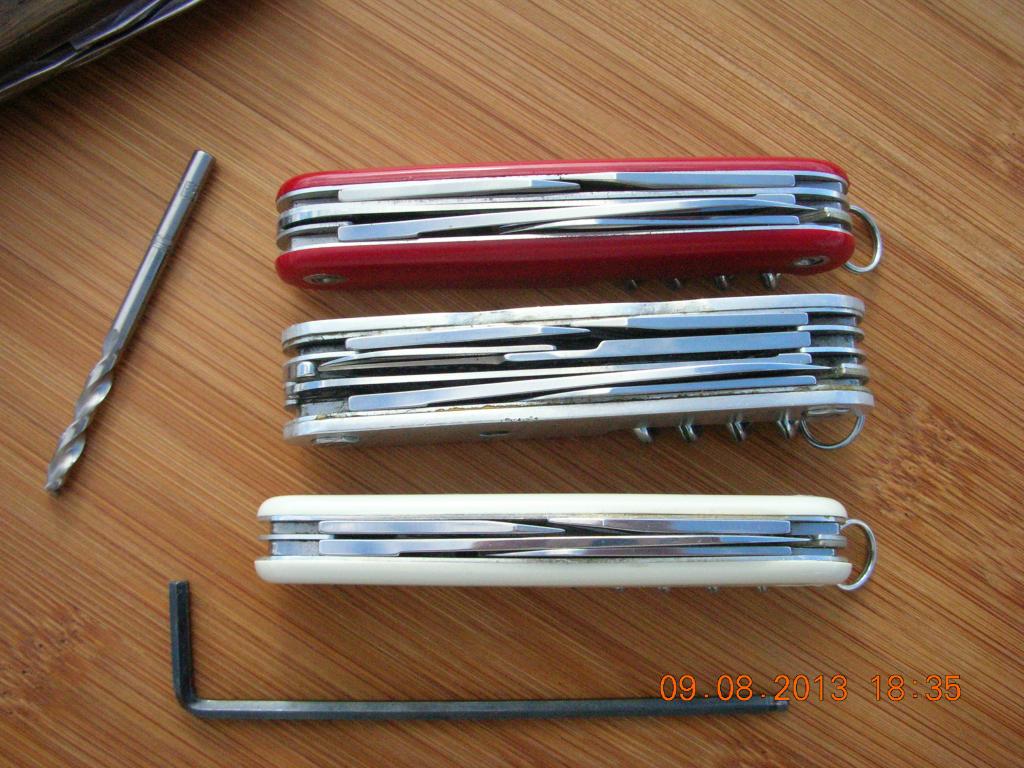

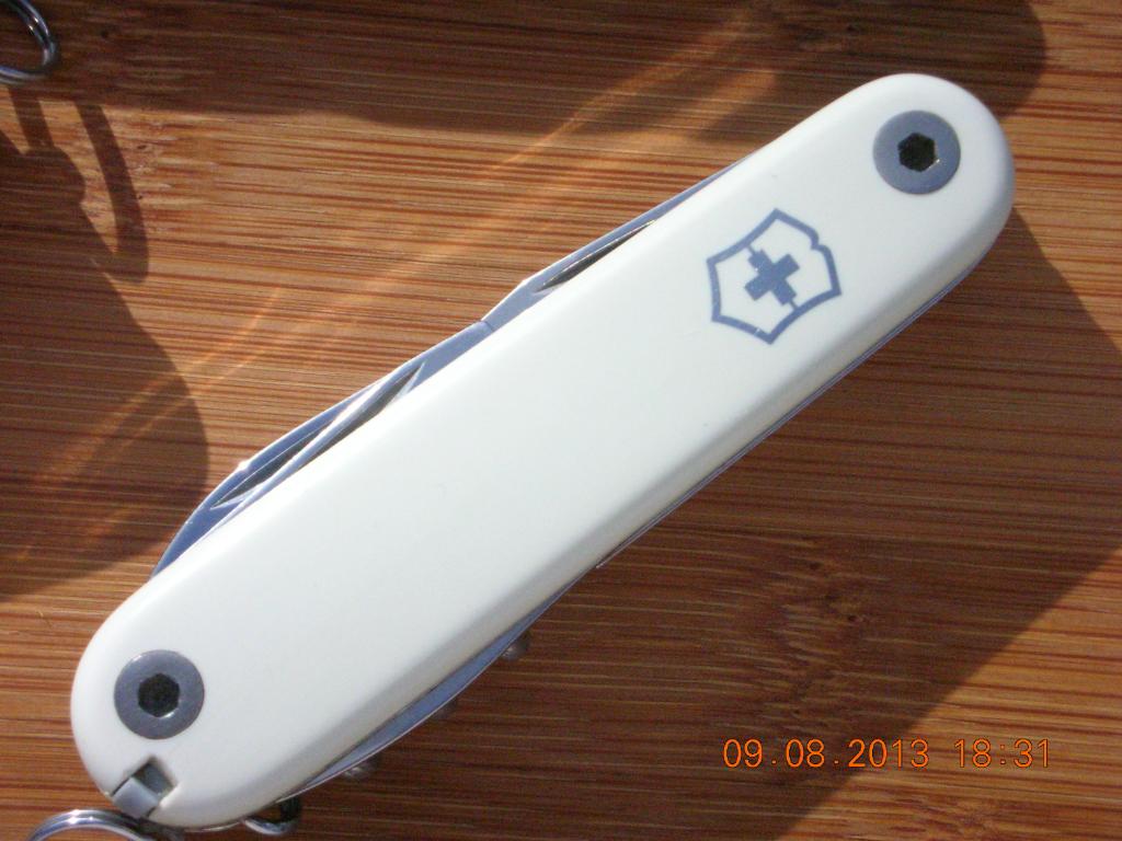

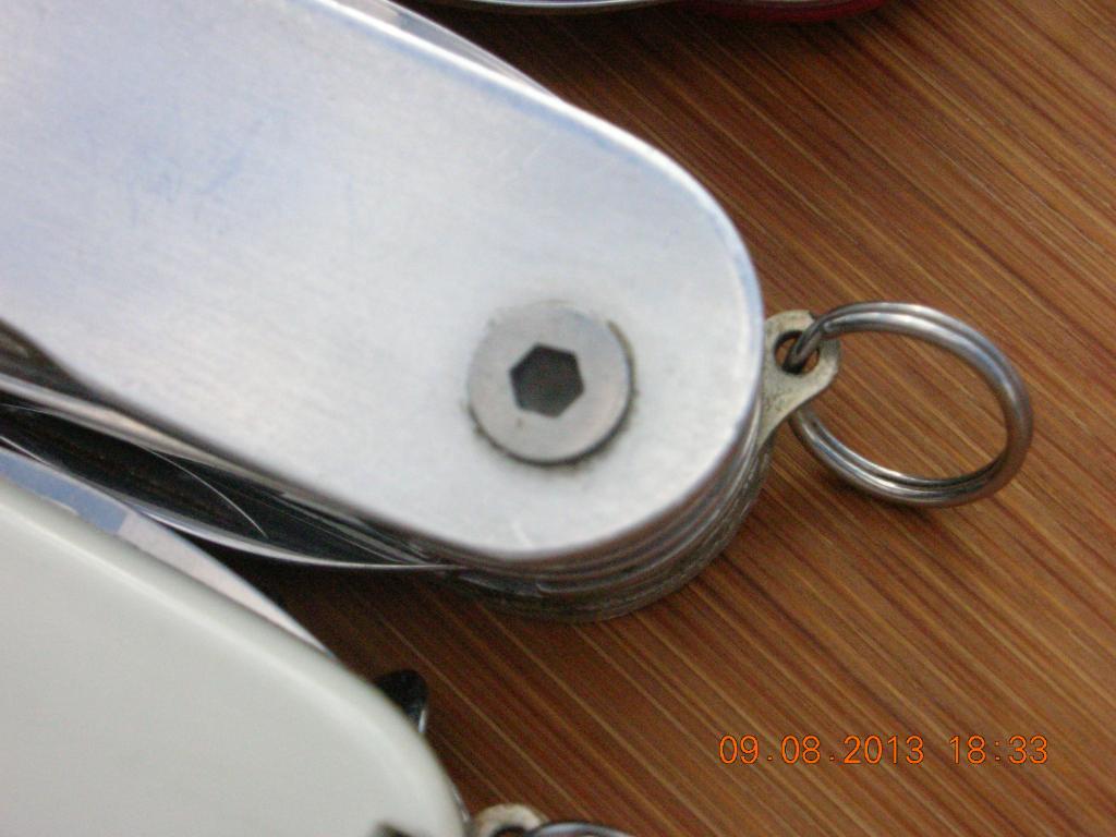

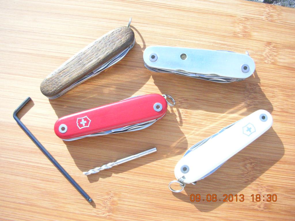

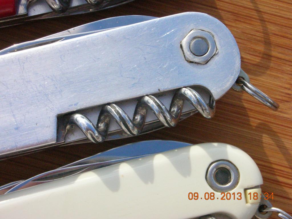

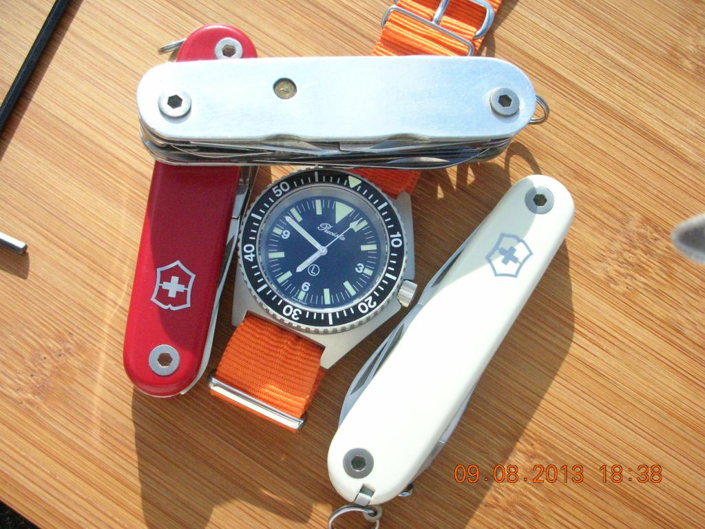

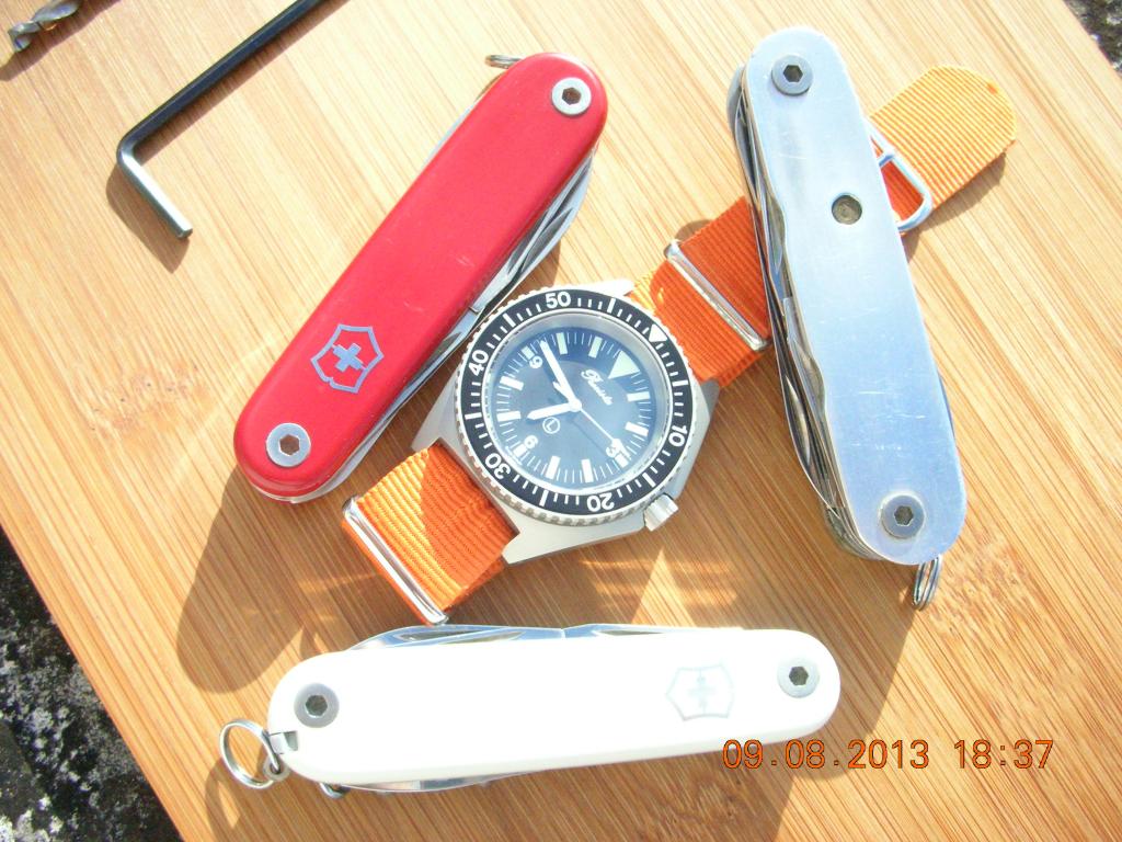

 bonsoir à tous,
-petite revue sur mes premiers sak que j'ai customisés ,il y à 30 ans.......
-étant  maniaque" sur les axes des couteaux ,c'est le seul reproche que je fais .....
-je trouve que les axes de nos sak sont un peu "rikiki .....donc, à l'époque ,j'ai fais appel au "cannibale  killer" pour
résoudre ce petit problème.
-le problème c'est de percer chaque  élément avec un foret spéciale  avec un pastille de carbure de tungstène, acheté chez "weber métaux, à paris.
-c'est long,car pas question de "cramer" un foret à 25 euros pièce!!!
-autre probleme,bien percer les deux plaquettes d'origines pour laisser passer la tête de la vis "btr".
Bon,maintenant ,c'est mieux en photos......

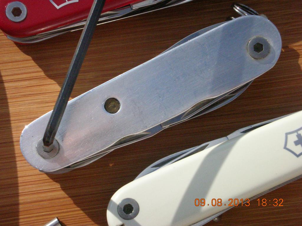

 -j'ai oublié de signaler que sur les photos,il y à mon premier sak custom avec des plaquettes en alu, collées à "l 'araldit".
