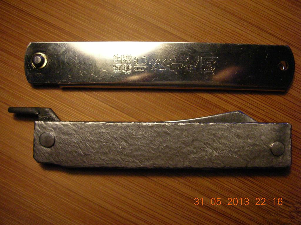

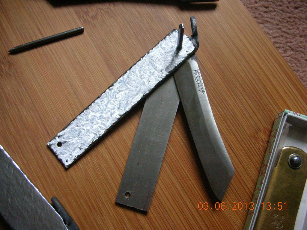

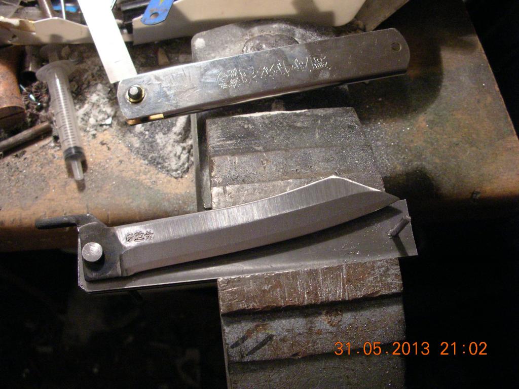

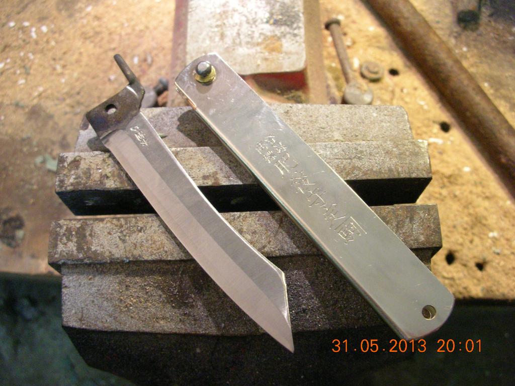

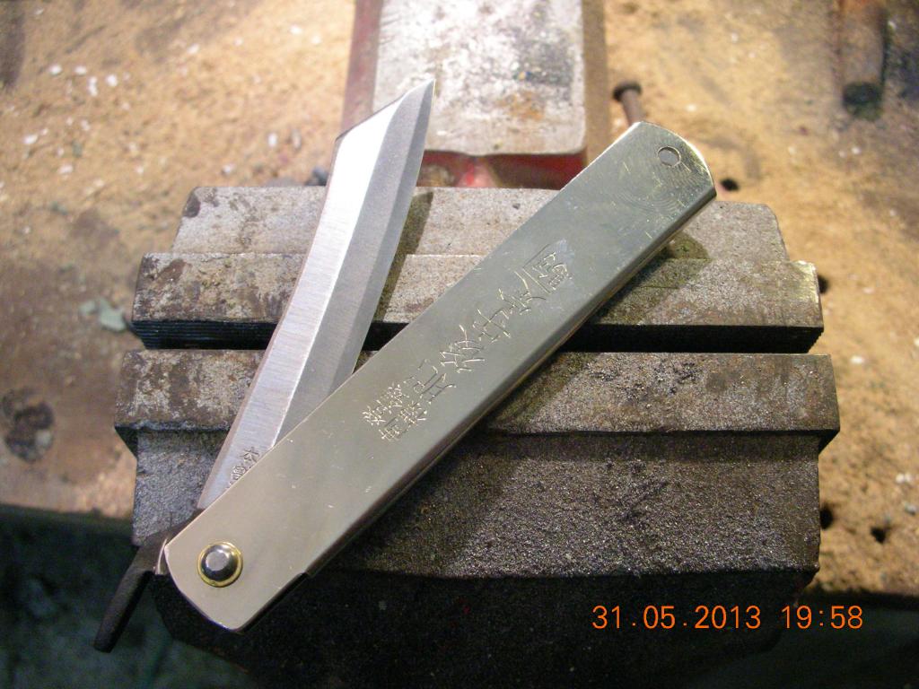

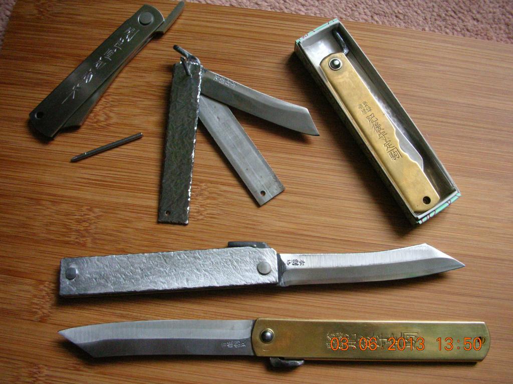

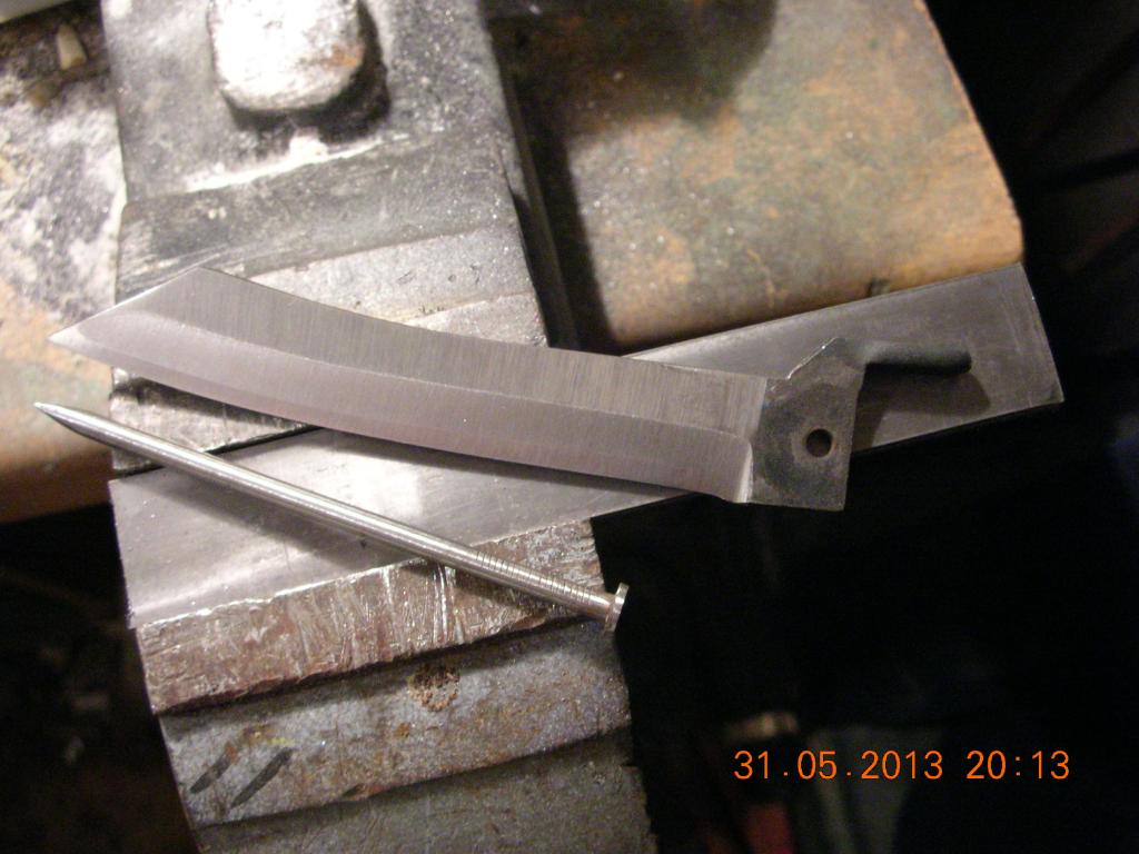

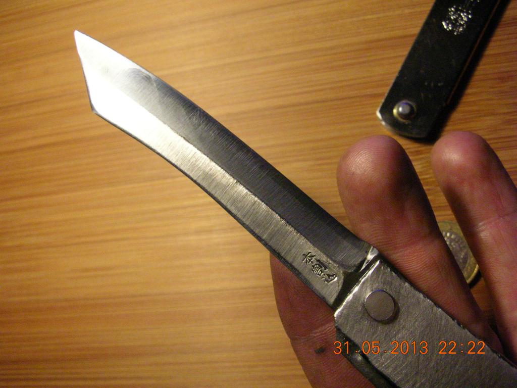

 bonsoir à tous,
-étant très intéressé par les petits couteaux japonais, les fameux "igo",les premiers en France ont étés importés par la coutellerie "courty" à paris.

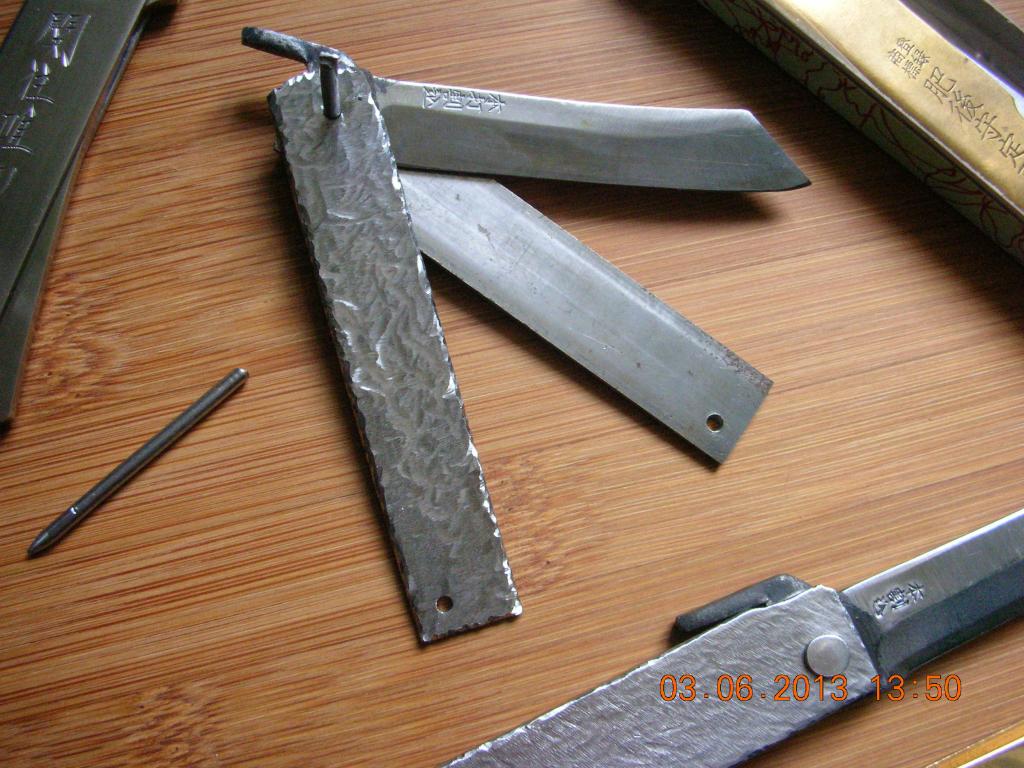

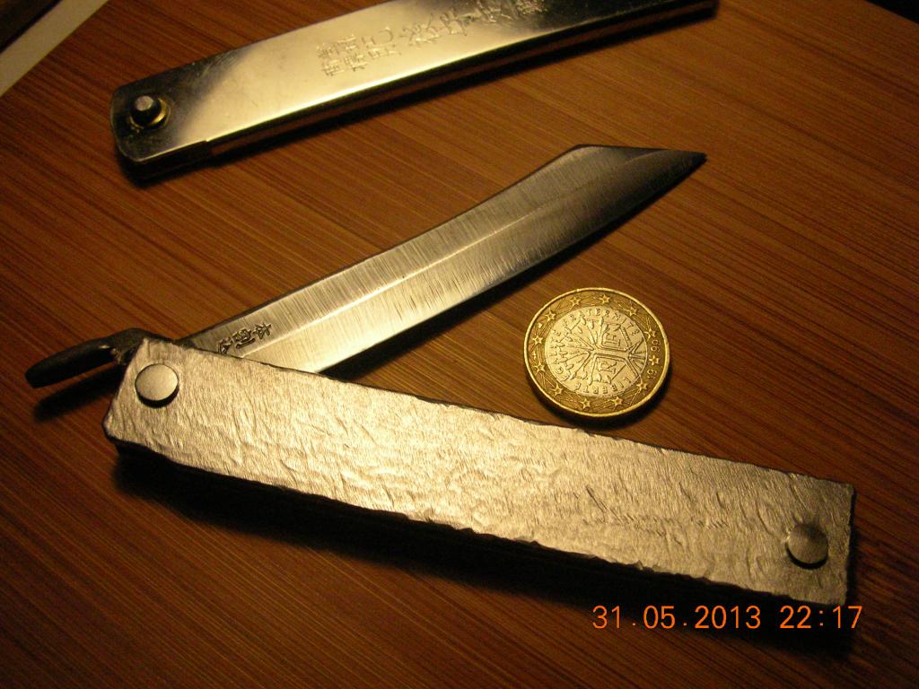

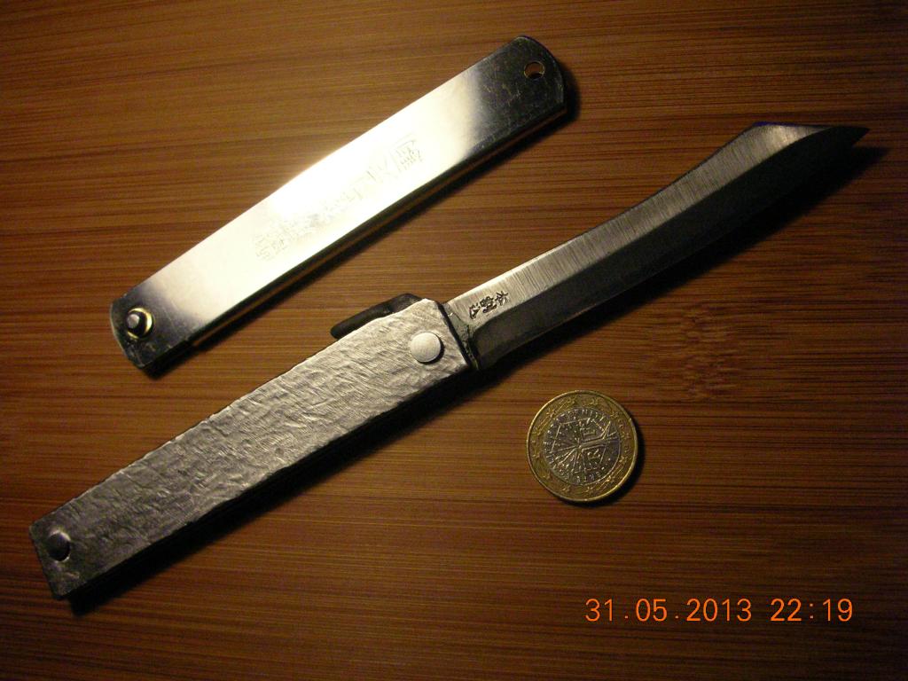

-le seul reproche ,c'est leur manches en tôle ,beaucoup trop fine et de mauvaise qualité.....donc suite à la demande d'un ami j'ai changé le manche et j'ai créé une finition: tonification légère.
--vous allez voir les différentes étapes de la création du manche sur un grand model avec deux plaquettes d'acier au carbone.......(c'est l'igo de l'ami guillaume...).
-bon ,assez parlé, les photos(enfin!!!).  y à vraiment de la niponerie dans l'air!!!.

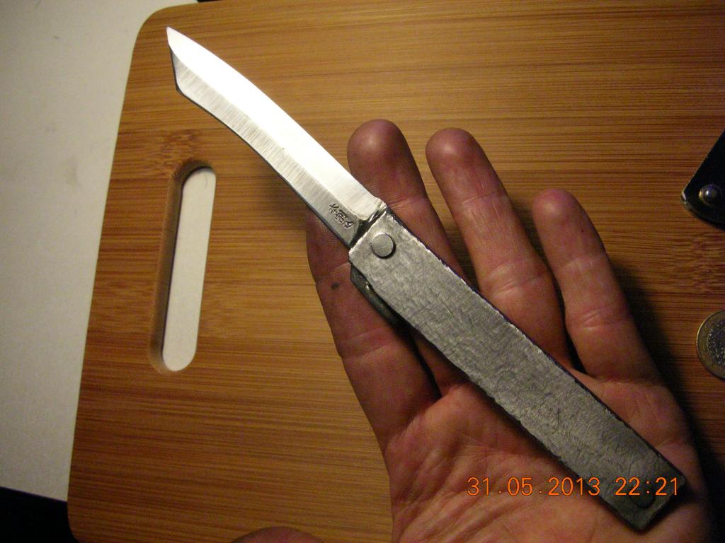

pour info,chaque couteaurase,pour moi,c'est une obligation peu importe la lame.....
le couteau doit raser, et pour terminer, un petit polissage des deux faces de la lame.....

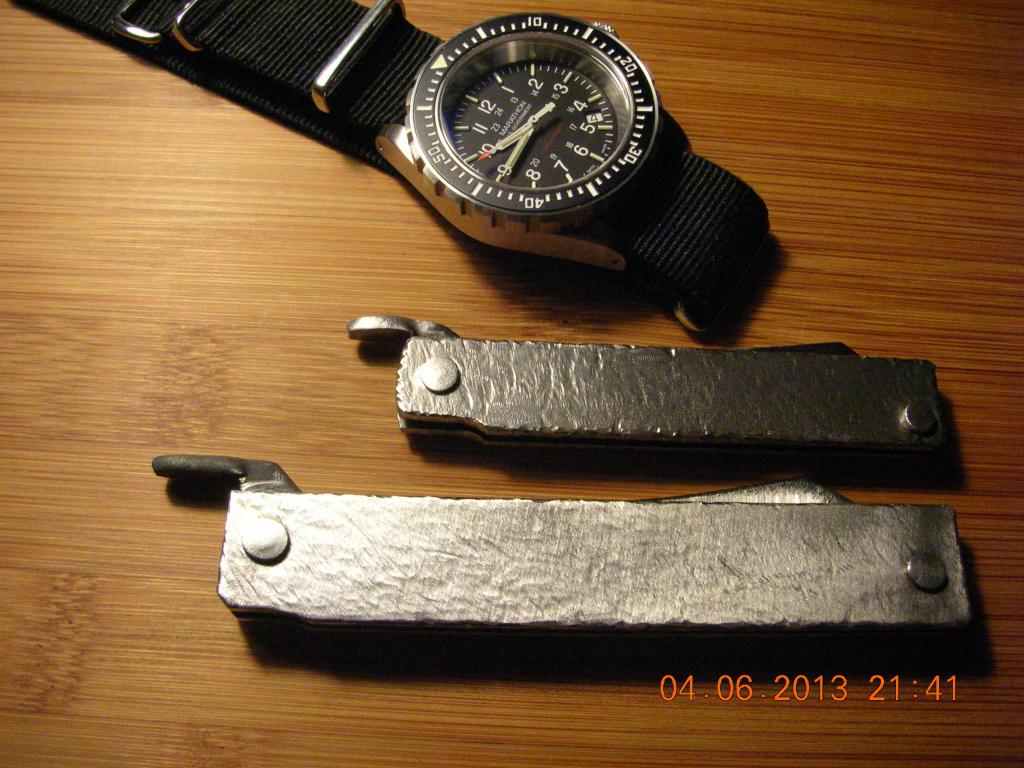

J'aime beaucoup cette finission de poignée,
c'est le rivet arrière qui te sert de butée de lame, ou tu a intercalé une cale entre les deux plaques de la poignée  ?
howard
Joined: 06 Aug 2013
Posts: 728
PostPosted: Mon 12 Aug - 10:53:32 (2013)    Post subject: howard et les "igonokami" ou igo...... Reply with quote
 bonjour Cadnium,
-j'ai oublié un détail technique,effectivement,c'est le "clou" (de chantier!) ou rivet arrière  qui sert de butée pour la lame,mais,afin de ne pas abimer le tranchant de la lame
le rivet dispose d'une rondelle en alu mou, celle ci fait l'épaisseur de la lame (made in castouramatec, et c'est vendu en barre d'un mètre.)

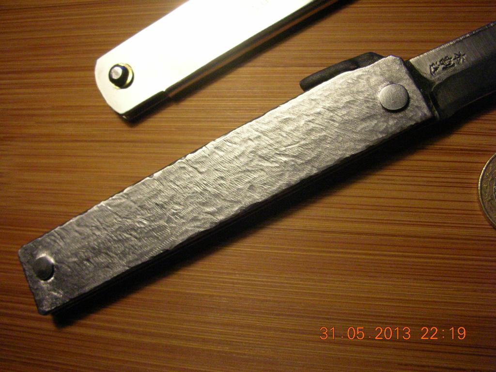

-pour la finition:
toujours avec le disque du draimel",après, sablage ou microbillage pour terminer.
-cela donne une finition très à la mode: la toxification!!! bon, après on aime ou on aime pas.......
