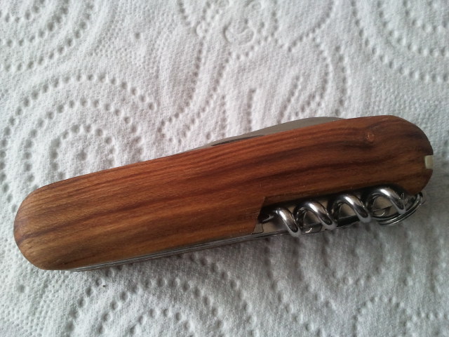

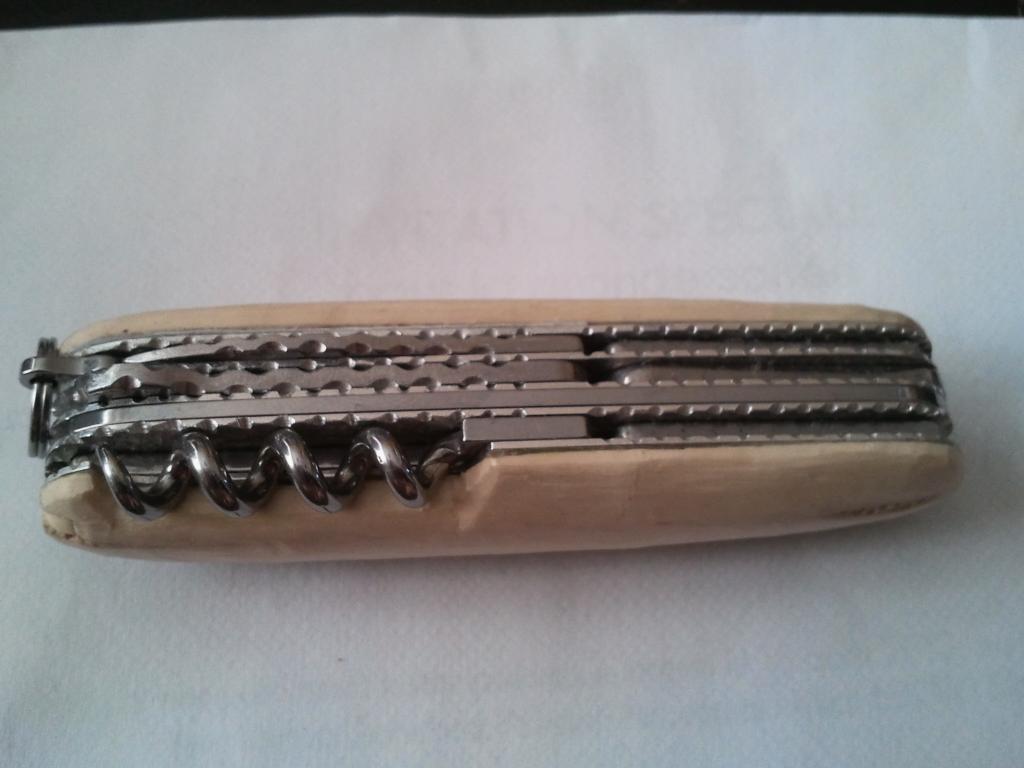

Salut à tous.
Voilà, ça y est je me suis lancé.
Depuis de longs mois je bave devant les customs de SAK du forum mais je ne me sentais pas capable d'en réaliser un.
J'ai récupéré quelques SAK publicitaires et je me suis lancé....
Voici mon premier custom, fait en 2 aprems devant la téloche,
à main levée, avec un outils type dremel pour le guillochage (je n'avais qu'une pointe diamant conique),
un autre SAK (pour tailler les plaquettes de manche) ,
une lime à bois et un bâton de noisetier coupé dans ma belle Auvergne au pied du puy de la vache il y a deux ans
(bien sec, prélevé au départ pour m'en fair un bâton de marche...).
Les plaquettes sont recouvertes de vernis colle (piqué à ma chérie,
elle s'en sert pour décorer des boîtes à thé avec des serviettes en papier, ce genre de trucs....)
Ma plus grande difficulté a été d'obtenir un côté bien plat pour accoler les plaquettes au couteau ,
car le noisetier s'est fendu en suivant le fil du bois qui n'était pas droit.
Je suppose qu'avec une ponceuse j'aurais pu faire ça facilement, mais là avec ma lime à bois je me suis bien galéré....
Et le résultat est loin d'être parfait.
Malgré tout pour un premier coup je ne suis pas trop déçu...
Vos commentaires et suggestions sont les bienvenus!

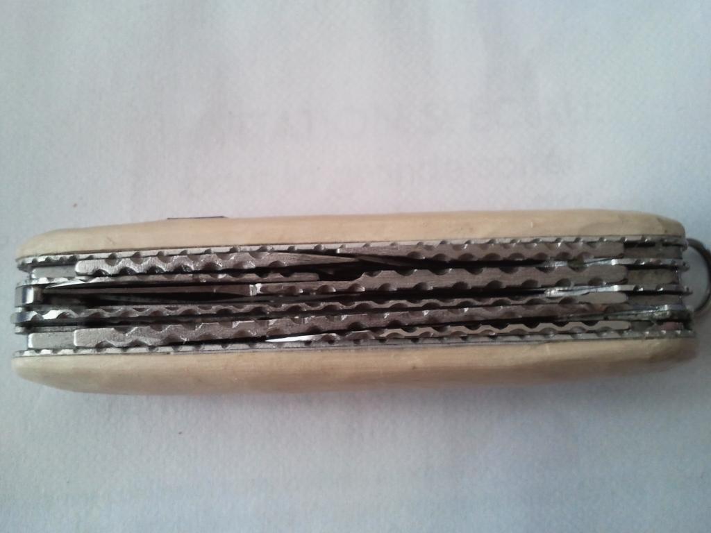

Vous pourrez remarquer une ligne sombre longitudinale sur la plaquette côté tire-bouchon :
c'est la "moelle" du bois qui du coup constitue un défaut....
L'aspect "taillé à la serpe " est délibéré,
j'ai façonné les plaquettes avec une lame de climber en 91mm ,
et très peu régularisé le côté bombé à la lime pour qu'il garde un peu ses facettes.
J'ai eu de grandes difficultés à réaliser l'emplacement de la pince à épiler ,
et celui du cure dents avec juste le climber, l'ajustement est très approximatif...
Mais les deux tiennent en place et peuvent être retirés et remis sans problème, donc bon, c'est acceptable.
Pour la croix, j'ai chauffé l'ancienne plaquette plastique quelques secondes au chalumeau de cuisine,
et tordu la plaquette délicatement ce qui m'a permis de récupérer l'insert métallique,
collé à main levé et à la glue 3 sur le bois (j'ai aussi collé mes doigts,
il m'a fallu 5 minutes pour me décoller du manche ,
et j'ai du passer une lime à métal de mon swisschamp pour enlever la colle sur le logo) puis deux couches de vernis sur l'ensemble.
(Merci aux explications données par Morillon dans un topic sur le fofo)
Voilà... je vais prendre le temps de trouver des bois un peu plus joli et en faire d'autres, lorsque j'aurai un peu de temps.
El Coàch
PostPosted: Sat 17 Aug - 19:26:13 (2013)    Post subject: Premier custom de Coach (et les suivants..) Reply with quote
Pas mal pour un premier essais, un peu trop de guillochage à mon gout, mais tu a fait mieux que moi pour mes premiers essais à la lime.
J'ai eu le même problème que toi en essayant de faire une surface plate avec du noisetier.

Bonjour Cadnium!
Oui je me suis un peu emballé sur la guilloche mais quitte à massacrer un premier couteau je me suis dit que ça m'entraînerait.... du coup un peu trop de guillochage à mon goût aussi Smile
Je m'y suis habitué et je l'aime bien ce couteau, et puis ce sera toujours mon premier Smile on n'oublie pas les premières fois!
 Il faudrait que je me trouve des jeux de petites limes en métal pour pouvoir faire des motifs plus variés.
Pour le noisetier oui c'est facile à trouver gratuit, solide mais par contre pas si facile que ça à travailler.... as-tu trouvé une solution satisfaisante pour lisser mieux la surface?

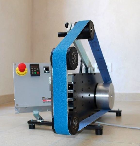

Voici ce qu'est un BACKSTAND
Deux exemples de ce que cela peut donner :
Il y a dix-mille modèles et on peut se le fabriquer... C'est vraiment un outil de coutelier.
En plus simple, il y a la ponceuse à bande "fixe", petites ou grosses,
avec ou sans support, bande orientable ou pas, "combinée" avec un disque ou non...
Là aussi il y a plein de modèles,
certains identiques (asiatiques) vendu sous des marques différentes (il faut donc comparer les prix).
Mais tu ne peux pas mettre ça dans ton salon... Mr. Green

 merci Laurent, pour les photos, le mien  ressemble au premier model avec la bande  de 3cm de large.
-c'est une machine indispensable....
-chez "castouramatec" ,il y à deux versions.

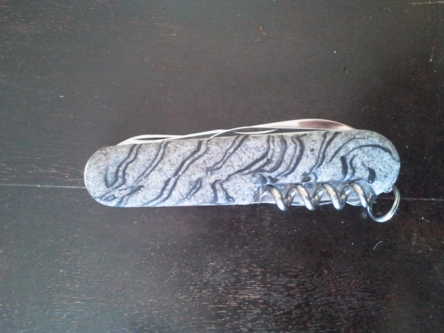

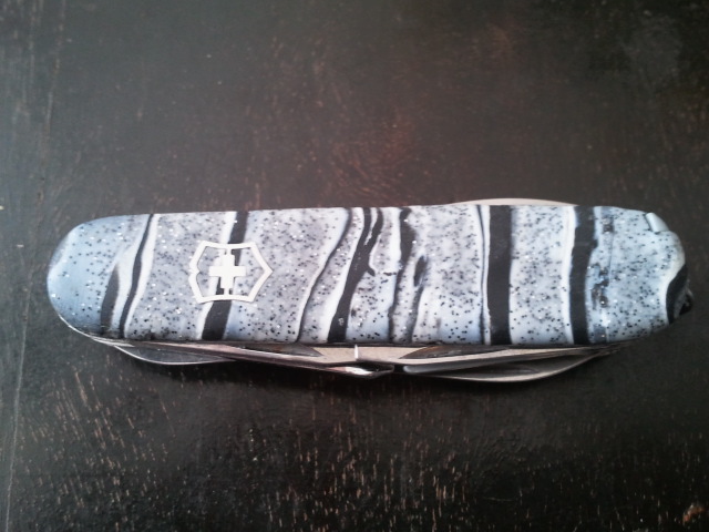

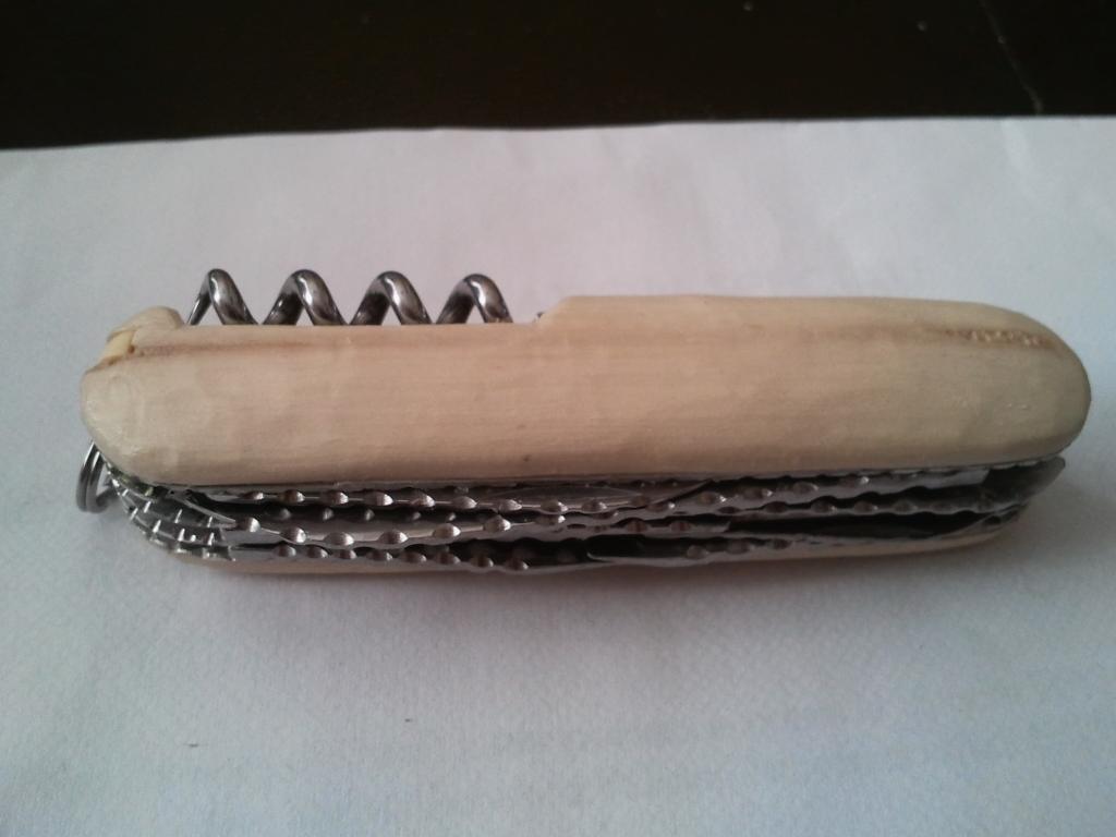

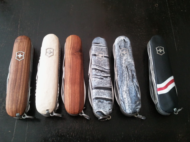

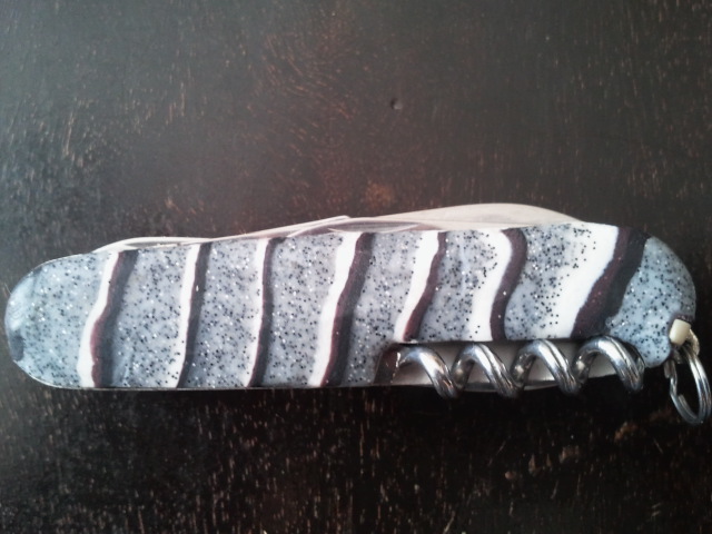

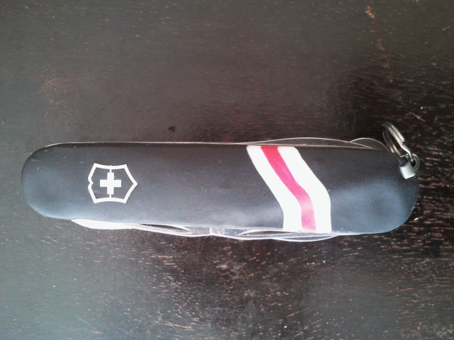

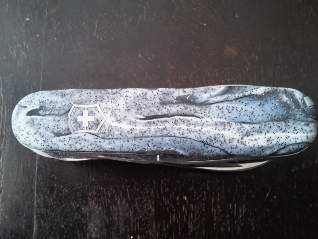

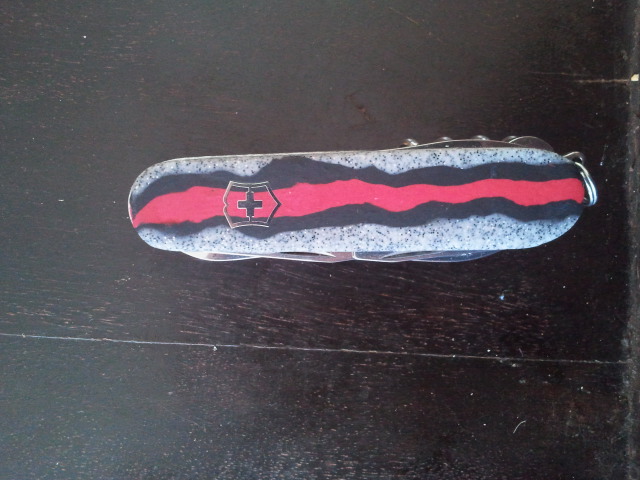

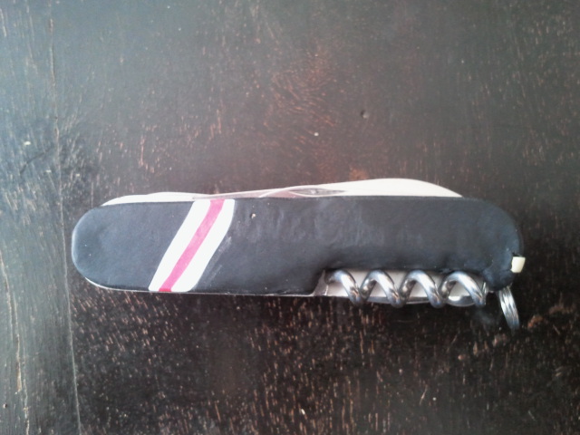

PostPosted: Sat 21 Sep - 17:27:40 (2013)    Post subject: Les customs de coach ( suite ) Reply with quote

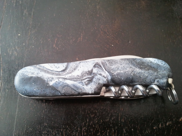

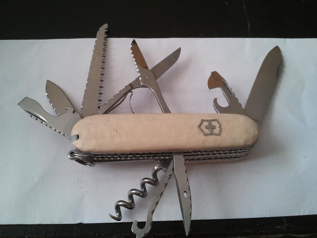

Ben voilà tout est dans le titre voici mes derniers essais de création : 2 couteaux en amandier prélevés sur un amandier de mon beau-père (du coup un pour ma chérie et un pour mon beau-père, et bientôt j'en ferai un pour moi car je trouve ce bois magnifique) un en noisetier très blanc mon premier customs qui avait déjà fait l'objet d'un post et 3 en pâte Fimo!
Le seul guilloché (trop?) est celui en noisetier, j'hésite à faire des guillochages sur les autres car je ne sais pas trop comment varier les motifs de guilloche...
Voilà. La pâte fimo bon plan pour ceux qui veulent faire vite et assez facilement (et sans outils ou presque) des customs dont les plaquettes sont aisées à faire varier à l'infini! et la cuisson de la plaquette peut se faire direct sur le couteau même s'il y a une loupe (10 minutes à 110° pas de souci)
El Coàch

PostPosted: Sat 21 Sep - 17:36:30 (2013)    Post subject: Premier custom de Coach (et les suivants..) Reply with quote
Merci MAc Gyver... à ma grande surprise le résultat est correct bien que je ne sois pas un bricoleur régulier.
Le plus difficile c'est toujours de dégauchir les plaquettes et d'y intégrer correctement cure dent et pincette.... mais à force je progresse pour ça aussi!
El Coàch

PostPosted: Sun 22 Sep - 10:02:56 (2013)    Post subject: Premier custom de Coach (et les suivants..) Reply with quote
L'amandier est superbe, tu l'a utilisé directement coupé de l'arbre  ou tu l'a fait sécher avant ?
la pâte fimo, je ne connaissais pas mais ça donne envie d'essayer

PostPosted: Sun 22 Sep - 19:13:27 (2013)    Post subject: Premier custom de Coach (et les suivants..) Reply with quote

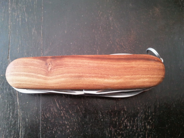

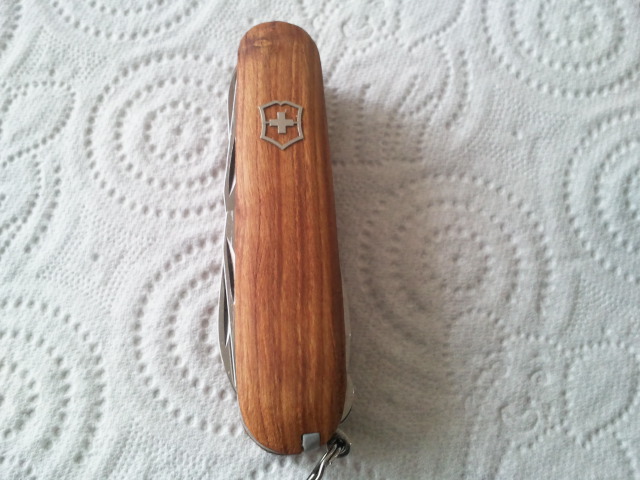

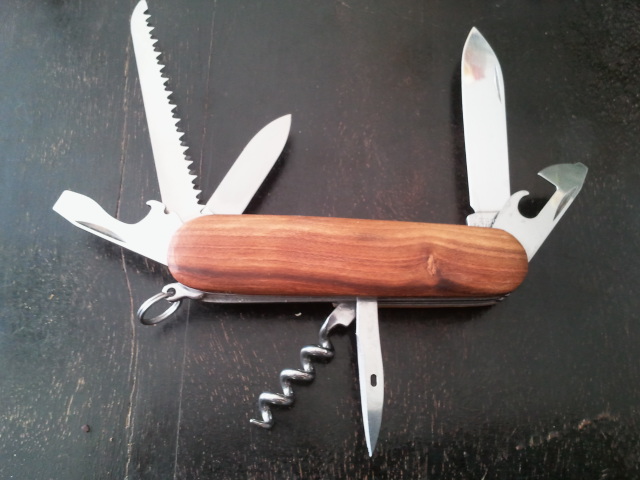

Le dernier pour la route (qui en fait est le 2e réalisé)
Pour Cadnium : mon beau père avait coupé les branches de l'amandier il y a un an en laissant un "moignon" long, c'est ce moignon que j'ai prélevé, il était bien sec et déjà fissuré (je me suis servi des fissures pour fendre le bois dans la longueur parce que ce que je vous ai pas dit c'est que les plaquettes ont été entièrement réalisées avec un SAK, de petits ciseaux à bois achetés dans un magasin de loisirs céatifs et une lime à bois...)
Pour Coutolien : ben j'ai simplement décalqué l'arrière des plaquettes en plastique sur un morceau de papier, et creusé au ciseau à bois les trous pour les rivets. En s'appliquent un peu ça s'emboite presque comme à l'origine, c'est à dire que la plaquette tient assez bien en place juste en la clipsant, mais pour que ce soit bien solide j'ai rempli les trous correspondant aux rivets de superFlutrois gel. Voilou. Je sais pas si ça tiendra dans le temps mais pour le moment ça tient bien.
Pour parfaire l'aspect de l'amandier jai passé avec de l'essuie-tout une goutte d'huile de lin et re-poncé tout doucement par dessus avec la lime puis re-un coup d'huile sur le s*palin.
C'est de l'impro.... avec ce que j'avais sous la main....
Merci pour vos commentaires.
J'ai coupé aussi des bouts d'olivier mais il est trop frais, alors j'attends qu'il sèche. Mon beau-père a aussi coupé du prunus (petit prunier sauvage aux feuilles violettes) pareil j'attends qu'ça sèche!
Dès que le bois sera plus stable je vous montrerai ce que ça donne! mais à mon avis j'en ai pour quelques mois.
Si quelqu'un sait comment on peut stabiliser le bois je prends avec plaisir tous les conseils techniques!

Le prunus et l'olivier, cela rendra bien !
C'est fou comme on est ingénieux et doué lorsqu'on a un matériel limité ! Okay Okay Okay
